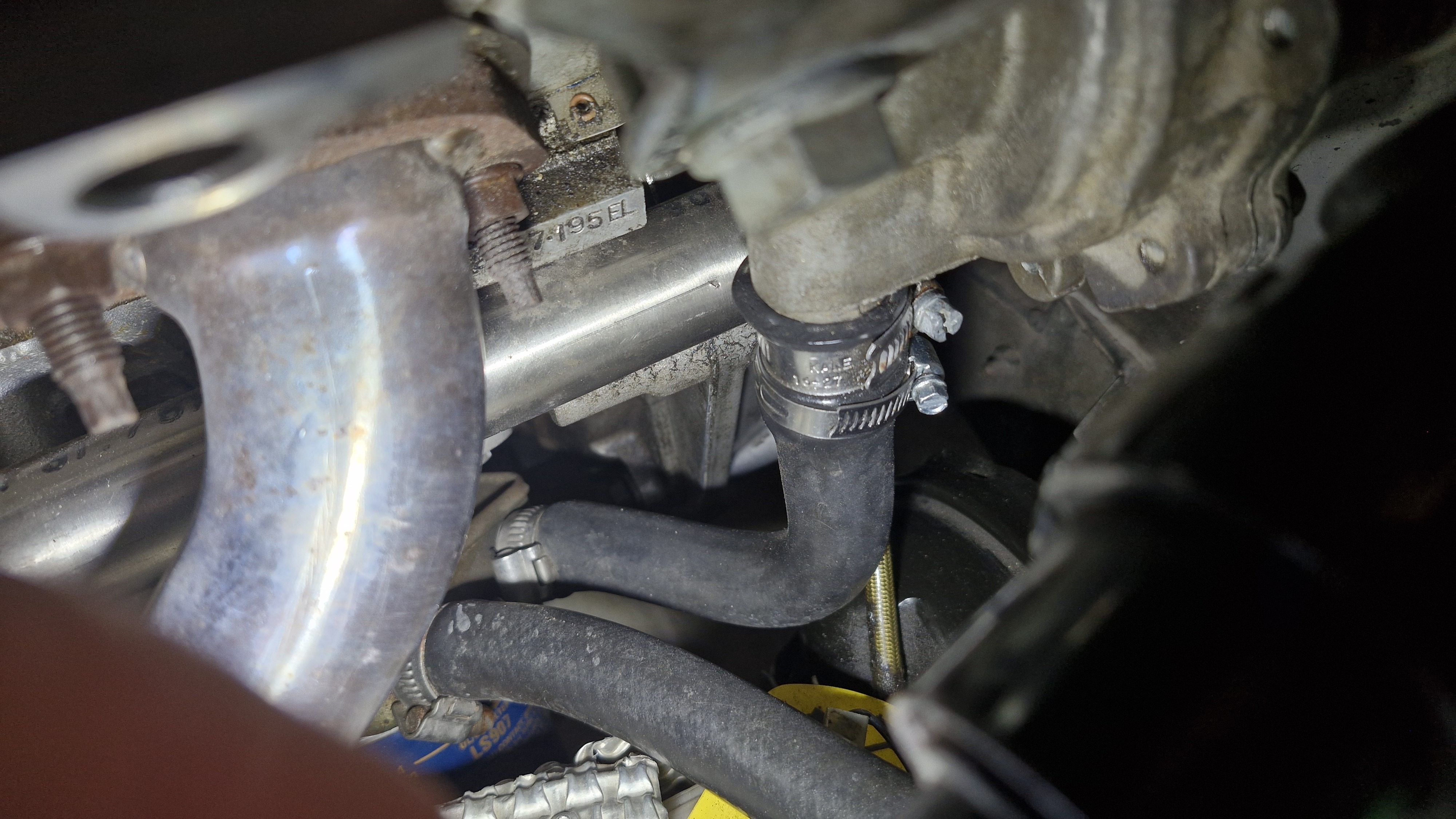

Hello les copains bricoleurs.
J'ai eu du mal de trouver pourquoi j'avais cette odeur de liquide chaud, ces petites traces de liquide de refroidissement sur la pompe à eau, mais j'ai enfin trouvé, certes j'ai mis de temps, mais le problème était minime, je n'étais pas pressé.

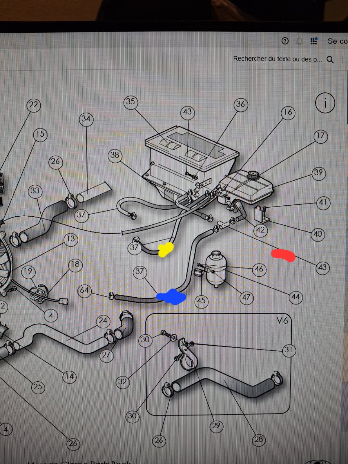

Les durites en cause étaient celles marquées de couleur, les 37;
Les deux sont reliées à la galette de refroidissement de l'huile moteur, et ne sont pas franchement visibles. Cette galette, qui refroidit l'huile grâce au circuit d'eau, doit chauffer plus que le reste, donc au niveau des entrées/sorties, les durites cuisent un peu plus, et vieillissent plus vite. Morgan ROADSTER de presque 20 ans, et presque 100 000KM sur routes brûlantes, tout de même...
J'avais doublé les serreflex, avec petite amélioration, mais pas suffisante.

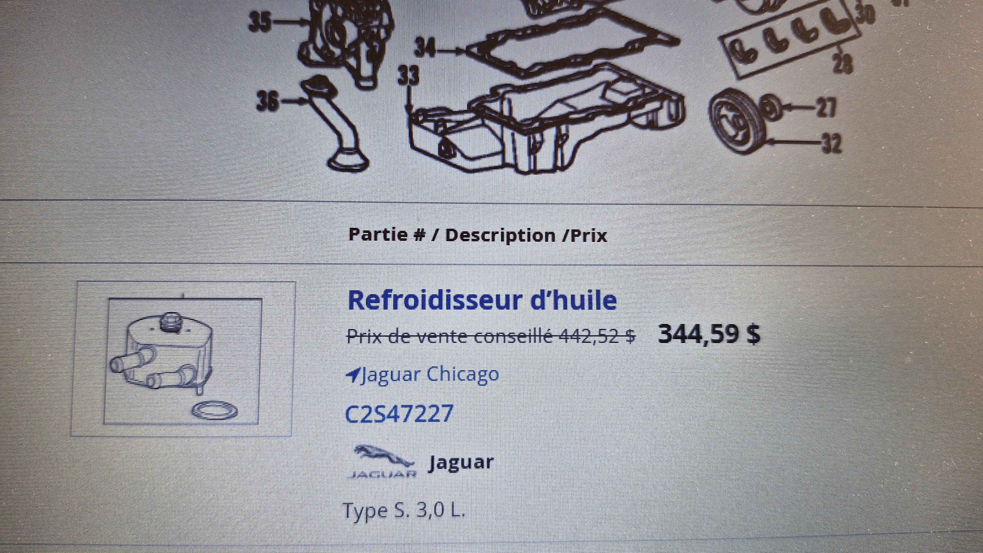

Voilà la galette sur un éclaté de Jaguar, on voit que le prix est élevé au Kilo...Et on voit bien l'entrée et la sortie du LdR qui le traverse.
La galette est située dans le bas moteur, et sert de support au filtre d'huile.
Problème connu, à moitié résolu!
J'appelle, très confiant, un revendeur national pour me procurer ces deux tuyaux.....
A suivre, on me demande!.....
- Messages : 6180
Re: Odeur de liquide chaud après roulage
SUITE/
Le revendeur Morgan commande, puis revient à moi: "Ces pièces détachées ne sont plus disponibles chez MORGAN Fabricant!"
Je m'y attendais, le service pièces détachées me dit qu'il suffit de commander une longueur de tuyau, que l'on trouve au mètre. "Facile!"
Je fais tous les magasins du coin, sans trouver de durites au mètre, tous vendent des durites, mais il faut communiquer l'immatriculation du véhicule, qui n'est jamais référence dans leurs fichiers. Je demande si je peux trouver mon bonheur dans les rayons: "NON, et puis on a rien en stock!"
Je regarde sur internet, je trouve, bien évidemment. Oui, mais quel diamètre intérieur faut-il ?
C'est là que cela se complique car pour le savoir, il faut démonter, donc le liquide de refroidissement s'échappe, et laisser à l'air le système, l'oxydation ne tarde pas, et je n'aime pas.
Donc j'ai commandé au pif du 18mm et du 16mm... La facture n'est pas énorme par rapport à un achat chez Morgan ou Jaguar.
Le problème supplémentaire est que la durite courte, qui va de la sortie de pompe à eau à la galette de refroidissement, est coudée à 90°, et est très courte: Une durite achetée au mètre va se plier, et la lumière du tuyau va se réduire immanquablement. Il est impossible de poser ici une durite au mètre, qui est droite, au lieu d'être coudée à 90°
J'aimerais bien voir le bolide sortir de chez Morgan avec sa durite pliée, ou un coude formé en cuivre, et 2 morceaux de durite, avec les serflex et les fuites sur un tuyau sans gorge.
Pour compliquer, je vois bien que sur la galette, elle a une section inférieure à l'autre côté, sur le moteur la sortie est en alu, contre acier fin sur la galette: Il faut du 16mm d'un côté et du 18mm de l'autre! Introuvable!
DONC j'ai commandé un coude avec les longueurs suffisantes, et ce n'est pas simple à trouver, puis en silicone et non caoutchouc ordinaire, les deux pouvant résister à des températures de plus de 100° et pas mal de pression. Une durite en silicone est moins rigide qu'une en caoutchouc, elle devrait s'évaser....,

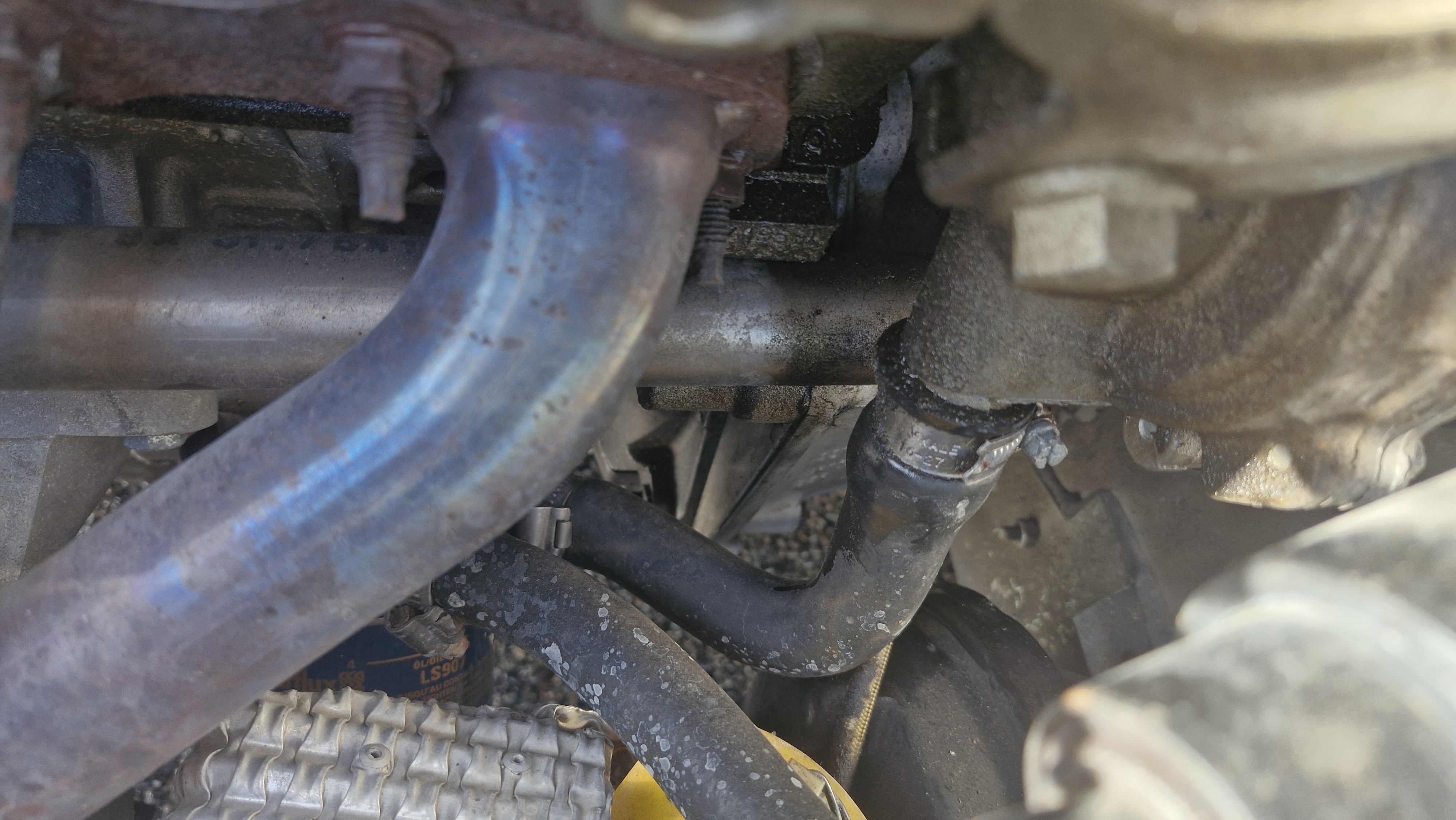

Pour l'installer côté moteur, cela n'a pas été très facile, mais j'ai pu, en la chauffant dans l'eau bouillante, en effaçant l'angle intérieur en biseau sur 1mm, en rusant avec savon sur la partie mâle.... En pestant contre Morgan qui dit que c'est simple!
Depuis, je ne vois plus de fuite, j'ai fait quelques essais, une sortie prévue en Espagne va valider ma réparation.
Un moment, j'ai cru à une fuite sur la pompe à eau, car l'eau s'y accumulait.
on voit bien la durite coudée, son renflement pour s'adapter au tuyau alu sortant du bloc moteur...
Durite fatiguée, j'ai doublé tous les serflex:
Un mieux, mais encore une à deux gouttes...
En fait la fuite était sur une durite, côté galette, vu après dépose, un seul tuyau sortie (ou entrée ) était oxydé, preuve que de l'air y passait.
Quel bonheur quand cela remarche, et de se débrouiller seul, c'est une belle satisfaction. Le fait de savoir ce qui a été fait, procure également une belle tranquillité !

MORALITE:
Cette voiture est facile à bricoler, pour l'accès je n'ai enlevé que le filtre à air. Tout y simple comme ma traction;
Je peux y glisser les mains sans me les écorcher, des durites, il y en a très peu, elles ne sont pas trop spécifiques, sans avoir recours à Morgan ou à Ford, ou à Jaguar,
souvent c'est réparable.
Ce n'est pas une critique, mais quand je vois ce qu'il y a sous le capot d'une Plus Four, je recule d'un mètre: Pas de place, des bidules inconnus, des circuits mystères,
une complexité effrayante, on ne voit rien, des choses cachées dans les ailes cloisonnées,
Ceux qui ne réparent pas leur Morgan, ne peuvent pas comprendre la différence.
Sur une voiture, les durites commencent à fatiguer après 20 ans, juste le temps pour que le fabricant ne soit plus obligé de livrer.
A part ces 2 durites qui sont sur un point très chaud, (huile moteur et échappement) les autres sont en pleine forme.
Sur mon bolide j'ai déjà changé les maître cylindre de roues, les silent-blocs radiateur et échappements, et 2 durites en 19 ans et 100 000 Km.
J'ai fait changer les King Pins par un pro une seule fois.

Interessant... je surveille mes durites régulièrement, il faut aussi surveiller la pompe à eau du Roadster, le collègue de la Chapelle sur Furieuse qui a la même voiture (3 mois d'écart à la production) a du faire changer la pompe à eau dont une partie du corps était fissurée...
A priori le refroidisseur d'huile (ou modine) se trouve aussi sur les Ford Mondeo ST220 dont est issu notre V6 Duratec et on trouve cette pièce pour moins de 50€ sur les sites de ventes de pièces....

Oui, je sais que la Ford Mondeo partage notre moteur. Pour moi, aller dans uns concession Jaguar est plus facile, mon XK connait le chemin.VHF a écrit : ↑jeu. 02 avr. 2026 7:21 pmInteressant... je surveille mes durites régulièrement, il faut aussi surveiller la pompe à eau du Roadster, le collègue de la Chapelle sur Furieuse qui a la même voiture (3 mois d'écart à la production) a du faire changer la pompe à eau dont une partie du corps était fissurée...
Certes les prix sont parfois amusants.
La pompe, je suis prêt, elle est dans mon garage en attente;
La galette pour moi, et toi la modine, merci pour ce terme peu évocateur, il me la faut.
Si tu retrouves le site, merci de laisser un lien ici.
Elle ne m'inspire pas trop, en partie en acier peint serti, dont la peinture souffre avec la chaleur, et l'étanchéité de la pièce, me semble sujette à nous faire des soucis.
Très facile à la déposer, il ne faut pas s'en priver...

Voila pour la ref que j'ai trouvé:
https://www.auto-doc.fr/pieces-detachee ... omSearch=1
Je suis preneur en retour de la ref du fournisseur et de la pièce pour la pompe à eau (je ne retrouve plus l'info quej'avais)
