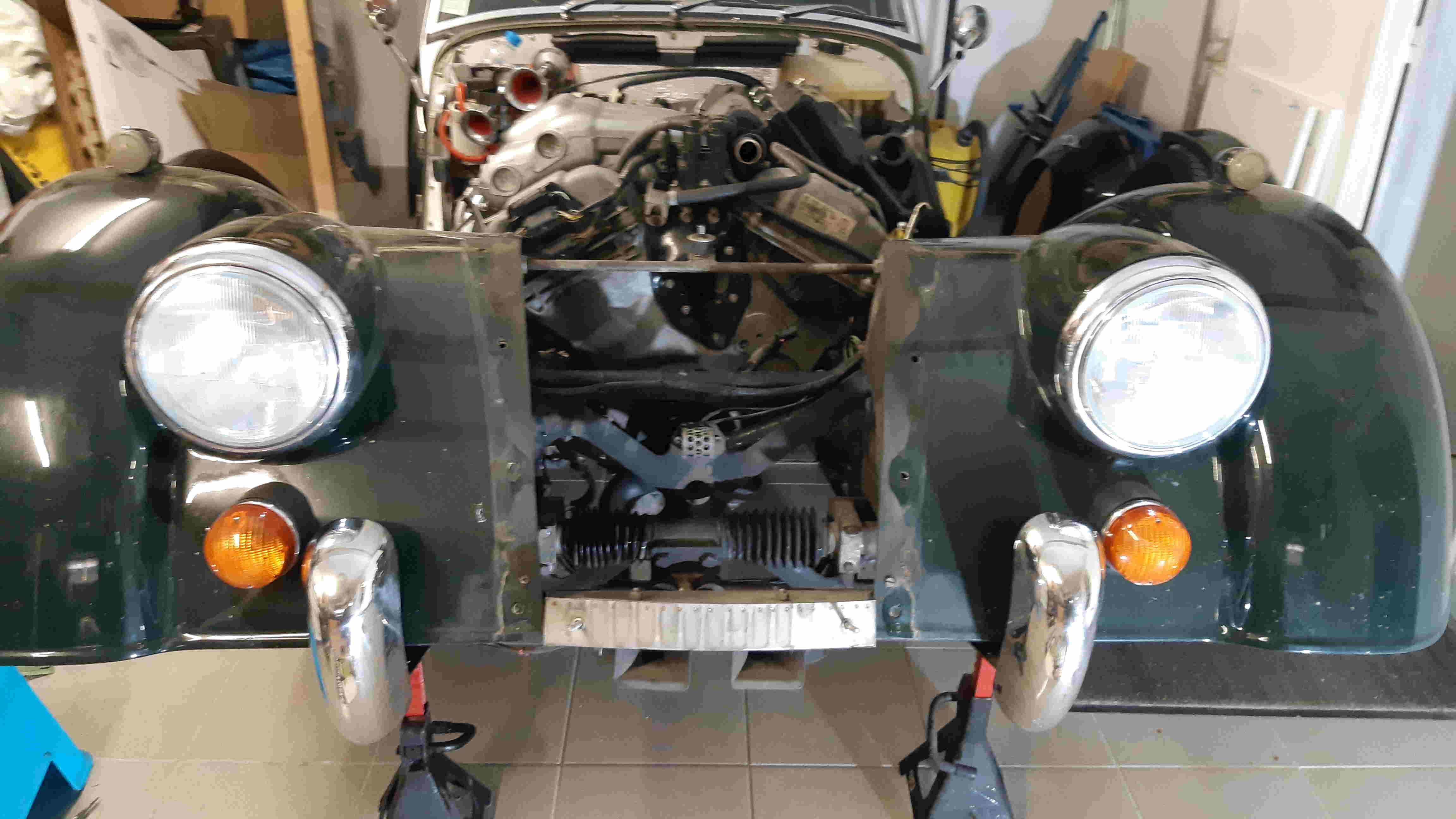

je vous partage une vidéo du montage de mon nouveau radiateur aluminium Malfab sur ma morgan Sport 2011

Il me semble que cette video nous aurait été bien utile à Roadster et moi quand nous avons posé le radiateur Mulfab amélioré sur BAR 83. En tous cas je pense qu’elle nous aurait évité bien des tâtonnements. Pas vrai, mon cher Roadster ?
Yes ! Cher ami Bar83. J'ai acquis un peu d'expérience, la clé de 10 en main, et les autres à proximité, avec nos deux coquins bolides. :mrgreen:

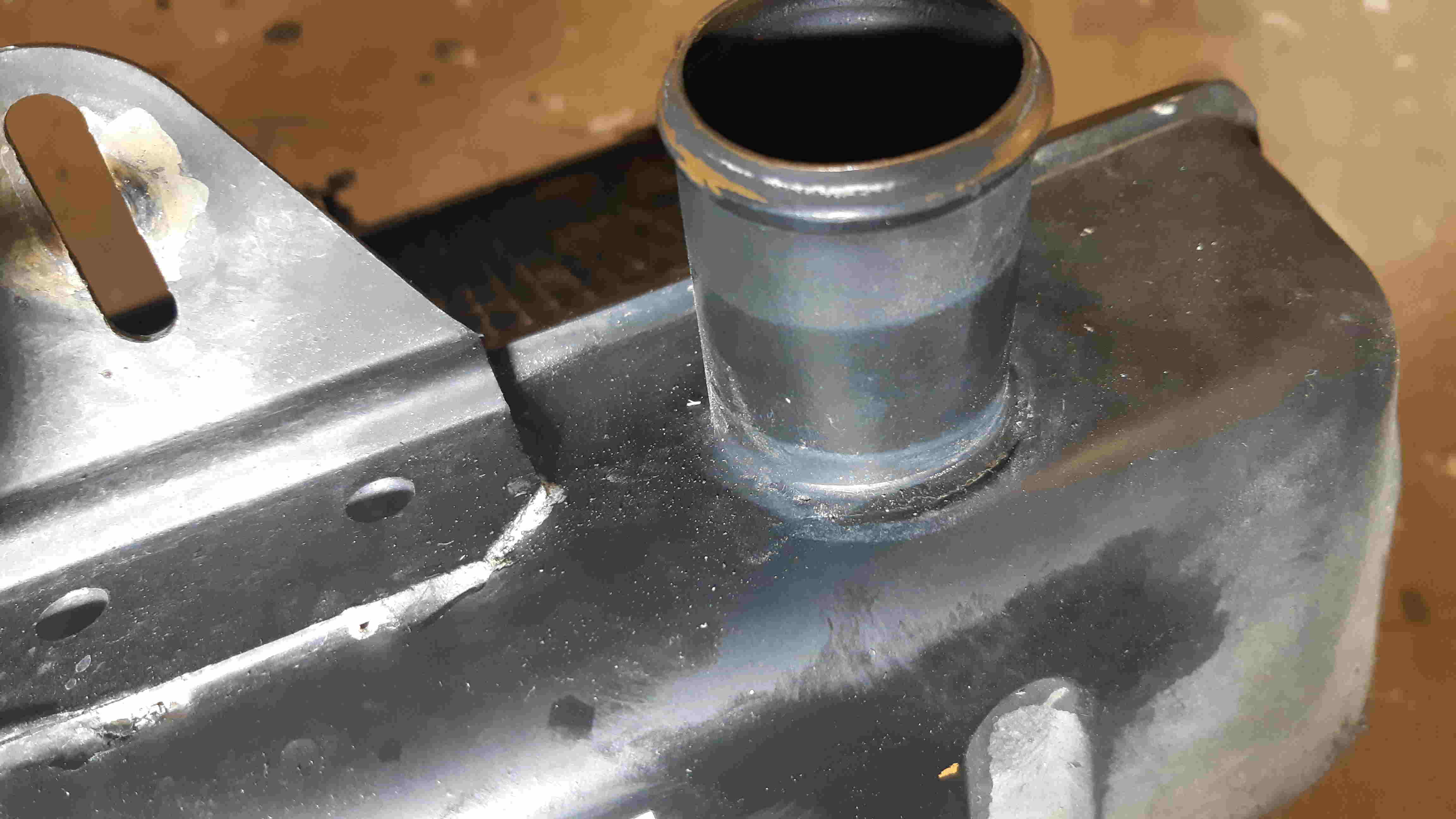

Ma Morgan attend le retour du radiateur réparé..
Messages : 6222
Re: MORGAN SPORT 2011 GREEN SPORT NOUVEAU RADIATEUR ALUMINIUM MALFAB
#13 Message par ROADSTER » dim. 26 févr. 2023 9:19 pm
Photo du problème de fuite: A l'entrée du LdR: petite fuite goutte à goutte , la soudure a lâché . Réparation facile et peu coûteuse...
Et ce uniquement parce que le silent-bloc haut avait lâché, c'est la durite qui retenait le radiateur... :wall:
