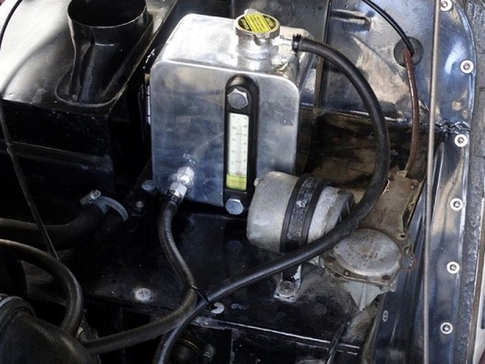

pour profiter des derniers beaux jours des pays de Loire j'ai remonté aujourd'hui mon nouveau vase d'expansion après avoir fait une patte de fixation et poser mon niveau de liquide de refroidissement qui fait thermomètre en même temps, le luxe absolu pour une Morgan n'est il pas ? :mrgreen:

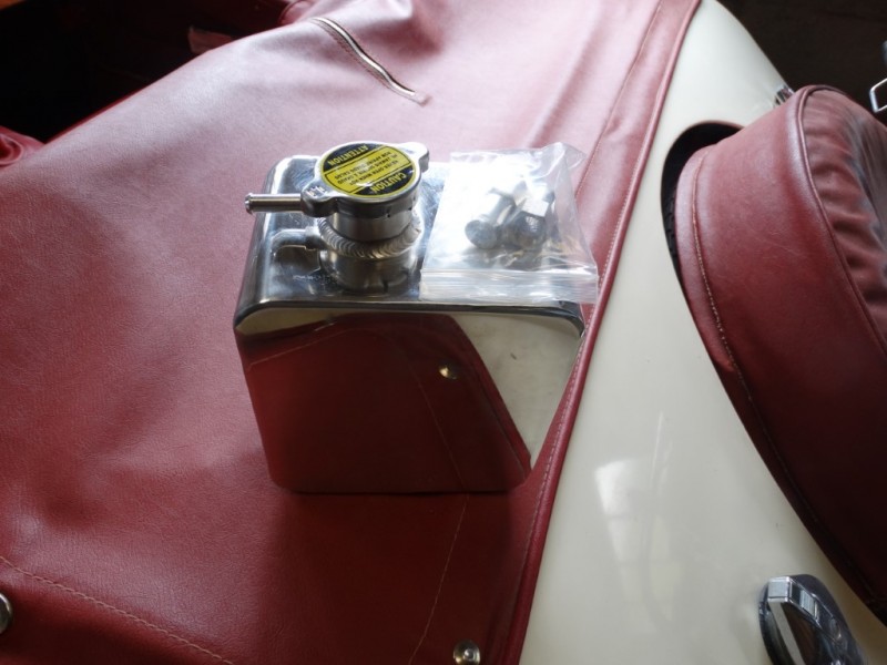

nouveau vase d'expansion en alu poli reçu hier et qui correspond à l'annonce de chez wish direct de Chine et moitié moins cher que chez les British, y a puka :mrgreen:

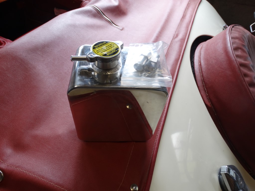

mog2904 a écrit : ↑
sam. 01 août 2020 11:40 am
c'était posté à la fin de la page 1 du post :mrgreen: après il n'y a que le vase d'expansion qui vient de chez wish, la colonne avec le thermomètre vient de chez STC revendeur de pièces à St Barthélemy d'Anjou

Super boulot effectivement , moi j'ai fait une variante . Sur mon modèle 4/4 de 1983 avec moteur CHV , il n'y en avait pas , j'ai décidé d'en monter un pour me tranquilliser...
Après plusieurs petites sorties pour vérifier l' installation , je trouve que le moteur chauffe moins vite et en plus ça permet d'avoir plus de liquide dans le radiateur et dans le circuit... ça ne peut pas faire de mal...
j'aurais tendance à dire que c'est un bon produit .

Voilà une photo et comme vous le voyez ,ça passe pile poil , il m'a fallu l'incliner un tout petit peu .
Après c'est moins facile à contrôler mais j'utilise une tige graduée .

je l'ai déjà indiqué :mrgreen: commandé chez un fournisseur de pièces auto, 2 trous de 8,5 à percer et tarauder à 10, visser les 2 boulons équipés de leurs joints ou percer à 10 et mettre les boulons de 10 par contre pour mettre les écrous fournis ça ne doit pas être simple :shock: à savoir que c'est prêt à poser avec les joints idoines.
pour la fixation je me suis repris sur une des vis de fixation de l'ancien vase qui est déjà muni de rondelle caoutchouc faisant silentbloc et le poser le plus en avant possible car la hauteur du nouveau vase avec son bouchon ne laisse pas beaucoup d'espace avec le capot

Voilà tout ce qu'il m'a fallu ...
Faire très attention de bien positionner le support pour que le bouchon de vase ne touche pas ...au capot ...il n'y a vraiment pas beaucoup de place ...
