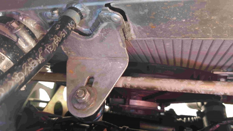

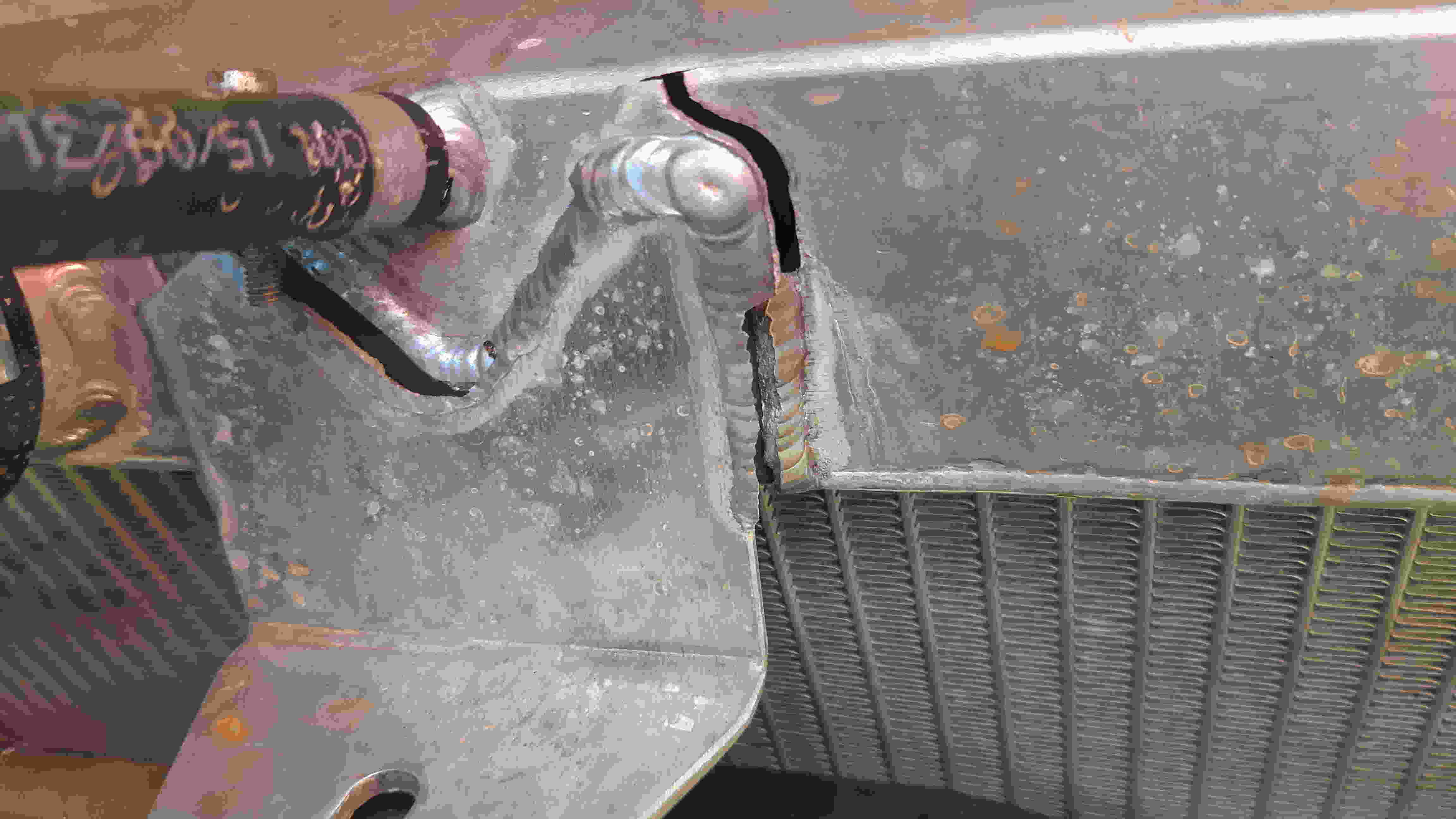

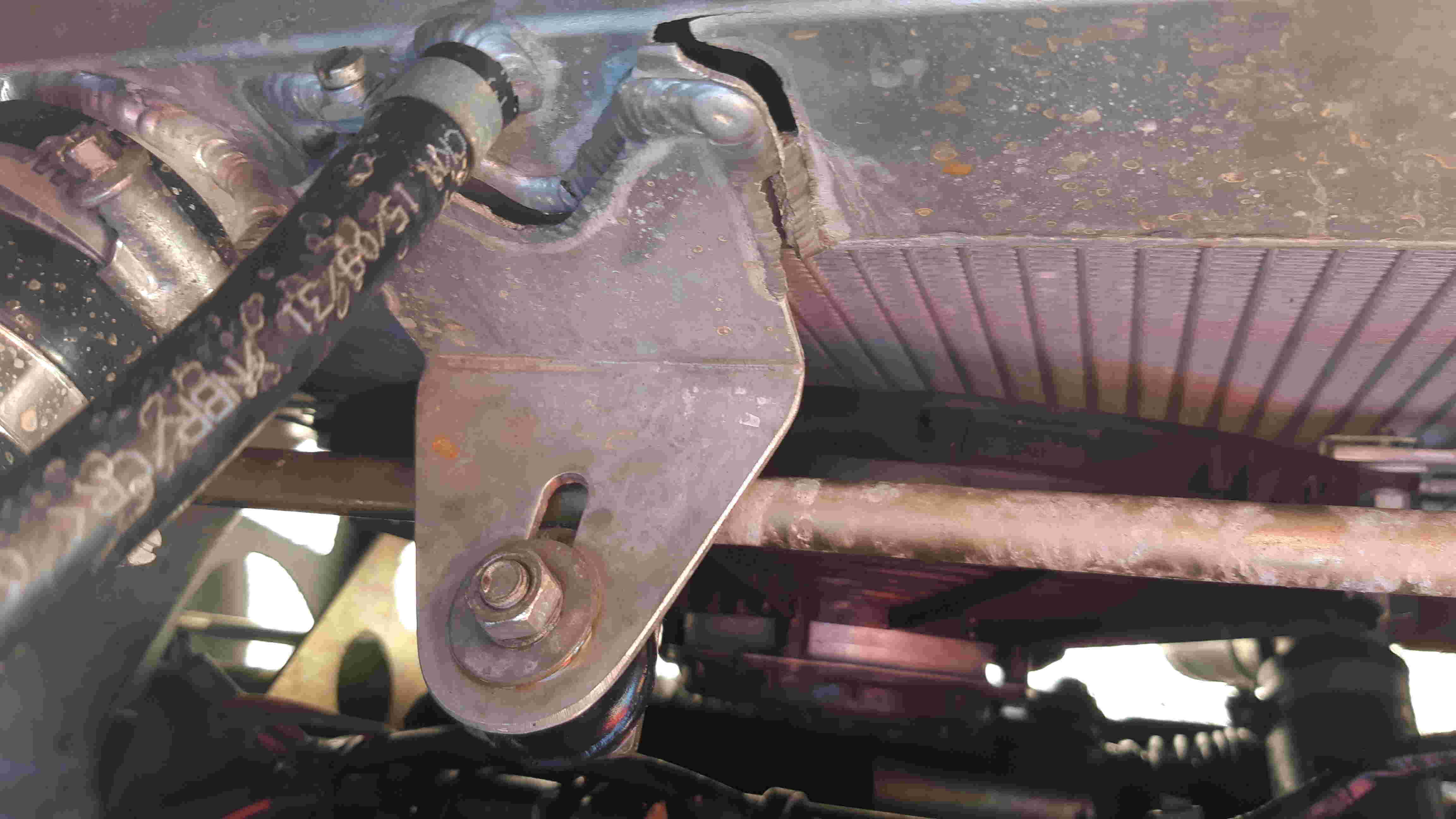

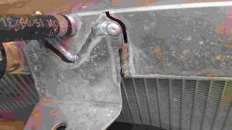

Re: Radiateur Alu et durites
Il y a toujours à dire sur les radiateurs...
Je vous rappelle ma théorie expliquant la fragilité des radiateurs sur ce post...:
Cette fixation haute sur l'écarteur, rigidifie la caisse par l'intermédiaire du radiateur, qui doit donc encaisser tous les efforts, d'où un silent-bloc à cet endrot, qui finit par se rompre assez vite.
Ce mode de fixation, par la barre de solidarisation des ailes, qui allait très bien pour les radiateurs costauds en cuivre, ou laiton, a prosé de gros problèmes avec les radiateurs avec parois en plastique, apparus chez Morgan après 2006, qui n'étaient pas conçus pour subir de tels efforts mécaniques.
Ce n'est pas le radiateur en corps plastique qui est responsable, toutes les voitures civiles en sont équipées, c'est le montage, qui lui fait des torsions énormes.
Mon explication:
La fixation a beau être sur trois points, formant un triangle ABC isocèle.
Or, avec les bosses de la route, la base BC du triangle bouge avec le châssis, par rapport au sommet A qui se déplace différemment car fixé plus haut, le triangle n'est jamais isocèle à chaque torsion dûe au profil de la route...Le silent-bloc haut est tiraillé latéralement à chaque secousse par l'intermédiaire du radiateur...
J'ai vu un radiateur alu casser au niveau de la patte de fixation sur cette barre relirant les ailes, lors d'un voyage avec des amis, le résultat a été la mise sur un plateau, et les vacances gâchées.
Et concernant ma Morgan de 2006, donc avec radiateur cuivre, le silent-bloc haut avait cassé sans que je m'en rendre compte, le radiateur était alors plus libre, juste retenu par la durite haute, et cela a créée une fuite à l'entrée de cette durite, il a fallu faire ressouder la collerette...
Je ne sais pas si je me fais bien comprendre....
Pour illustrer les efforts que fait subir la fixation haute du radiateur j'ai retrouvé ma photo de radiateur alu martyrisé !
Seuls les radiateurs anciens en acier et cuivre ou laiton résistent, en plastique ou en alu, ça casse. Il y a tout intérêt à conserver ou faire réparer les anciens radiateurs, que de les changer par des nouveaux!
Et puis il faut surveiller l'intégrité et la souplesse du silent bloc haut, mais aussi le bons serrage de la barre anti rapprochement, qui fait support de silent bloc, pour ne pas que l'avant ne se tortille trop.
Evidemment, cela ne casse pas après 50 000 Km de bonnes routes.
Je dois avoir une autre photo...
- Messages : 6259
Oui, c'est triste de voir de tels dégâts, mais surtout qu'ils ont arrêté net le bolide d'un ami, lors d'un superbe voyage.
Le bolide est monté sur un camion plateau avec le couple d'amis, qui ont fini en voiture de location.
C'est la deuxième fois que j'assiste à cette mésaventure!
La première fois avec un radiateur plastique, qui avait cassé sur la partie verticale gauche.
La solidité légendaire de l'aluminium et sa résistance aux torsions sont connues!
Bonne route à tous!
Une explication d'une clarté cristalline. Grand merci. Et avec illustration parlante à l'appui. "Le poids des mots. Le choc des photos", en somme...Je m'égare.
Mais, alors, quelle réponse de fond apporter, sinon surveiller de façon fort scrupuleuse les silentblocs ? Ou les remplacer tous les 20 000 km ?
Le cuivre, il n'y a donc que ça de vrai ? Il faudrait donc acheter un radiateur en cuivre (où ça ?) et le poser sur la roue de secours de façon préventive, comme je le fis voilà 10 ans de mon lourd démarreur de Spitfire, qui prit un place importante dans mon coffre durant tant d'années, jusqu'à n'être mobilisé de façon impromptue que voilà peu ?

- Messages : 6259
Oui, que faire? C'est ça la question.
J'ai dit plus haut, il faut vérifier le silentbloc haut, le plus sensible car il travaille seul, et aussi les 2 du bas, mais aussi vérifier que la barre anti rapprochement, en fait de solidarisation des ailes droite et gauche, soit bien réglée, car c'est la mobilité du haut par rapport au bas du radiateur qui cause les torsions.
Idéalement, il faudrait créer un raidisseur acier solide, des 3 points de fixation du radiateur...
Et puis garder le radiateur cuivre d'origine, avant 2008.... Si le moteur chauffe, commencer à retirer les badges, le grillage laid derrière la calandre, puis faire détartrer le radiateur, vérifier que le calorstat ouvre bien, changer la pompe à eau qui fatigue, surtout pour les bolides qui ne roulent que le dimanche matin pour aller à l'office!
Et s'il continue à chauffer, vérifier le ventilo électrique, changer le thermostat pour le faire démarrer à une température plus basse...
Et si cela chauffe encore, vérifier que l'admission n'a pas été changée pour ces filtres Green stupi....qui aspirent l'air au milieu du capot moteur, le plus chaud possible, nettoyer l'élément filtrant du filtre d'origine, ou le changer.
Quand tout cela a été vérifié ou changé, et que cela chauffe encore trop, faire un régime amaigrissant du pilote et copilote!
Le régime moteur: Ne pas roule à bas régime, au couple, le moteur qui tourne plus vite, brasse plus de LdR, donc se refroidit mieux, en plus du meilleur rendement, qui fait moins chauffer!
