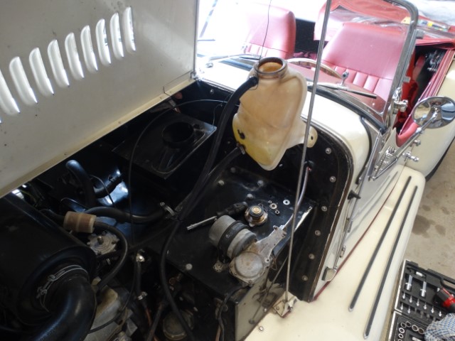

Salut a tous.
Je voudrais remplacer mon vase d'expansion d'origine +8 de 1987(en tôle) par un vase transparent pour vérifier le niveau par un simple coup d’œil
,sans dévisser le bouchon, lampe de poche , bref par commodité. J'ai lu avec intérêt le tuto de Mog 2904 de 2009 ou cette même opération avait été réalisée.
Question a ce dernier ,mais toutes les idées seront les bienvenues:
-Quel était la provenance de ce vase ? marque , type ...
-Ou trouver le bouchon taré a 1 bar (vert)
-Peut on brancher la durite qui va au radiateur ,au niveau de l'ancien remplissage (tuyau de 10 ou 12 mm),au niveau bas du vase d'expansion alors qu'actuellement elle rentre sur le haut du vase et plonge a l’intérieur par une contorsion qui doit avoir son intérêt,même si cela m'échappe. .
Tous les commentaires seront les bienvenus.
Merci d'avance. jean-marc en Béarn.

- Messages : 824
Re: Remplacement vase expansion +8
J'ai changé le mien qui était fendu et j'ai trouvé le même chez Rimmer bros https://rimmerbros.com/Item--i-ARH259 pour le bouchon idem https://rimmerbros.com/Item--i-GRC110 et le branchement se fait par le bas
je viens juste de faire le contraire et commandé ce matin un nouveau vase pour remplacer celui que j'avais monté contre celui ci en métal, c'est vrai que c'est plus simple d'en avoir un transparent mais le problème reste que la +8 a tendance à chauffer à l'arrêt et que le métallique a une contenance de 2 litres ce qui permet d'absorber plus facilement la dilatation du liquide de refroidissement et sa hauteur de 17cms va s'insérer pile poil à la place de l'autre tout en doublant ou triplant le volume.
pour la purge il faut élever le vase d'expansion au dessus du niveau du radiateur, moi je l'attache avec un fil de fer au capot ouvert
sinon xav14 a répondu à ta question

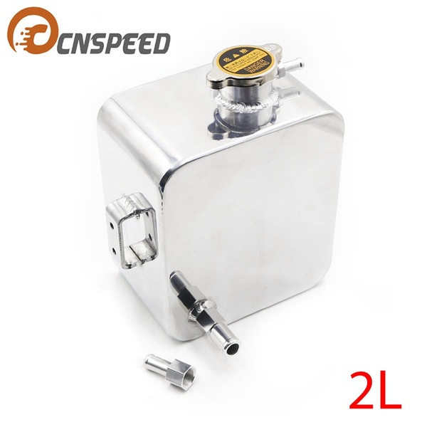

dans mon cas c'est oui parce que avec ce gros moteur et le petit radiateur pour le refroidir le liquide de refroidissement chauffe rapidement et quand il chauffe il se dilate également, comme il y a un tout petit vase d'expansion il ne reste plus assez d'air dans le bocal pour être comprimé et jouer son rôle de tampon c'est pourquoi j'en ai commandé un plus grand, certains ont peut être une +8 qui ne chauffe pas dans un embouteillage ça reste possible ? mais il suffit d'ouvrir le capot d'un land Rover pour voir la différence de grandeur du radiateur et comprendre qu'il existe une grosse différence entre les 2cleapipede10 a écrit : ↑jeu. 02 juil. 2020 7:54 pmDonc il vaut mieux un vase de grande capacité (2 litres) plastic ou alu ,sortie vers le bas .
le problème était l'emplacement restreint pour poser le vase et celui de chez wish fait 17cm de haut c'est à peu près la dimension hors tout de celui en plastique, quand je l'aurais reçu je ferais l'essais et si c'est concluant je ferais poser une lamelle vitrée sur le côté pour voir le niveau de liquide sans avoir à ouvrir le bouchon, enfin l'idée est la
j'ai commandé le bocal ici: https://www.wish.com/product/59a5051e0a ... ?share=web alors ça va peut être mettre un certain temps à arriver
