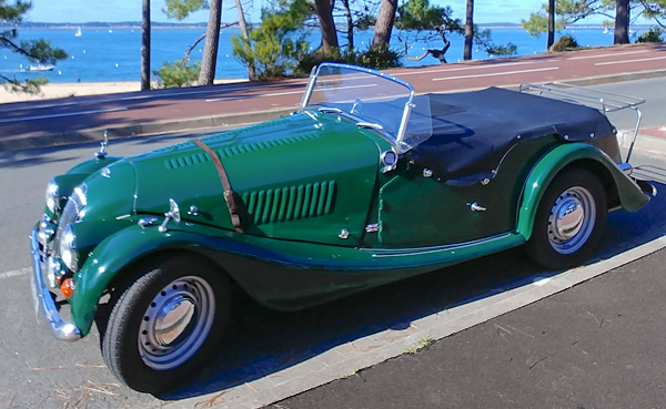

55000 kms, strictement d'origine, elle a appartenu à un membre de ma famille pendant plus de 40 ans. Son seul souci : n'avoir que peu roulé et donc certains organes sont à reprendre car abimés par le temps et la non utilisation. En ce moment, ce sont les freins qui sont l'objet de mon attention.
Re: Bonjour du Sud Ouest
très belle voiture et les jantes tôle lui vont à merveille

Suberbe
En effet les jantes tôle lui vont bien.
Une voiture de famille donc, grosse valeur affective !
Ne serait-ce pas le bassin en arrière plan ?

Hé oui, le Bassin, coté Pyla ! Très agréable pour se promener (hors saison)
Cette auto n'a pas roulé pendant longtemps, le moteur tourne comme une vraie horloge (nous avons fait la Pyrenea Cup en 2018) mais certains organes ont souffert du manque d'activité : je refais les freins (changement des étriers et des plaquettes) puis gros problème de pédale spongieuse. Sur les conseils des amis du Bar des Mogs, j'ai démonté le maitre cylindre, fatigué lui aussi. Deux options : le changer ou le restaurer, je reçois des avis dans les deux sens. Puis tant que j'y suis, changement des cylindres arrières, des garnitures et des flexibles avant. Si avec ça, ça ne freine pas ...
