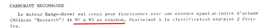

sans plomb 95 sans problème voir tableau origine Rover (manuel atelier 1970/1975)
