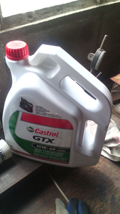

vidange moteur Morgan +8 Castrol GTX 15w/40 semi synthétique (le bidon de 5l y va entier avec le filtre changé)
beurk !!!! pas bon

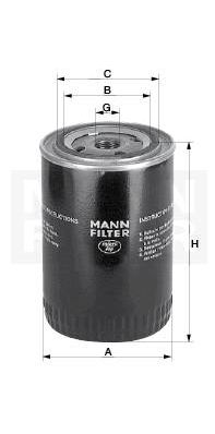

filtre Oscaro

Le pourcentage de zddp est il suffisant dans la castrol GTX ? Moi j'utilise de la castrol XL classic 20/50 pour des moteurs avec des poussoirs plats comme le rover ou le triumph c'est semble t'il important.Vidange/filtre 5000km ou 1 an.
