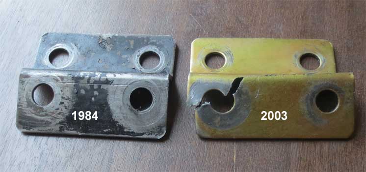

Nous pouvons faire un jeu de celui-ci. Je vais poster une photo de la partie ci-dessous. Vous avez un jour de deviner ce qu'elle est et ce serait la conséquence de sa rupture.

Re: Support moteur
LorneLorne a écrit : Nous pouvons faire un jeu de celui-ci. Je vais poster une photo de la partie ci-dessous. Vous avez un jour de deviner ce qu'elle est et ce serait la conséquence de sa rupture.
C'est cette plaque qui se fixe les tiges aux crémaillère de direction. Une fois qu'il est brisé, le volant n'est plus attaché aux roues avant. Puis, lors du déplacement à n'importe quelle vitesse, les deux roues avant se transforment instantanément sévèrement vers l'intérieur avec un résultat que je ne veux pas envisager. Heureusement, il est tombé juste à la porte de mon garage.
La plaque a été installée en usine sur la voiture à la fin de 2002. Il est anodisé et ne montre aucun signe de rouille. Il est de 3mm d'épaisseur. Je ne me souviens pas une grosse bosse de la route. Quelle que soit la cause, il est triste de penser que la composante la plus vulnérable dans la direction avant est la partie la plus importante.
J'ai vérifié sur une plaque beaucoup plus ancienne installée sur un Morgan faite par l'usine en 1984. Les dimensions sont les mêmes. Je vais vérifier la qualité du métal (ou son absence) demain avec les machinistes dans notre village.
J'espère avoir une meilleure solution demain. J'ai appris ma leçon et je ne vais pas risquer ma vie sur un remplacement Morgan.
Modifié en dernier par Lorne le ven. 26 juil. 2013 1:19 am, modifié 1 fois.

Re: Support moteur
Lorne a écrit :C'est cette plaque qui se fixe les tiges aux crémaillère de direction. Une fois qu'il est brisé, le volant n'est plus attaché aux roues avant. Puis, lors du déplacement à n'importe quelle vitesse, les deux roues avant se transforment instantanément sévèrement vers l'intérieur avec un résultat que je ne veux pas envisager. Heureusement, il est tombé juste à la porte de mon garage.Lorne a écrit : Nous pouvons faire un jeu de celui-ci. Je vais poster une photo de la partie ci-dessous. Vous avez un jour de deviner ce qu'elle est et ce serait la conséquence de sa rupture.
C'était ma première pensée mais ensuite j'ai pensé que cela est impossible.

ce n'est pas pour rien qu'en aviation l'aluminium est toujours plié à 45° du sens de laminage.
Là, en pliant dans l'axe du laminage, le métal a "criqué" et s'est découpé comme un timbre postal.
Comme Lorne, j'ai totalement perdu confiance dans ma Fiat 124 Europa spider le jour où en faisant un créneau la patte de fixation du boitier de direction en alu injecté a cassé net

Ah bon cette pièce est en alu ????mogy37 a écrit :ce n'est pas pour rien qu'en aviation l'aluminium est toujours plié à 45° du sens de laminage.
Comme Lorne, j'ai totalement perdu confiance dans ma Fiat 124 Europa spider le jour où en faisant un créneau la patte de fixation du boitier de direction en alu injecté a cassé net![]()
Par contre tout a fait d accord avec ton explication possible que le métal (fer , acier , alu) ait "criqué" au pliage , c'est quand même la roulette russe ..... lamentable !!!
En tout cas cela ne parait pas a priori avoir de lien avec un choc ou une quelconque fatigue .
