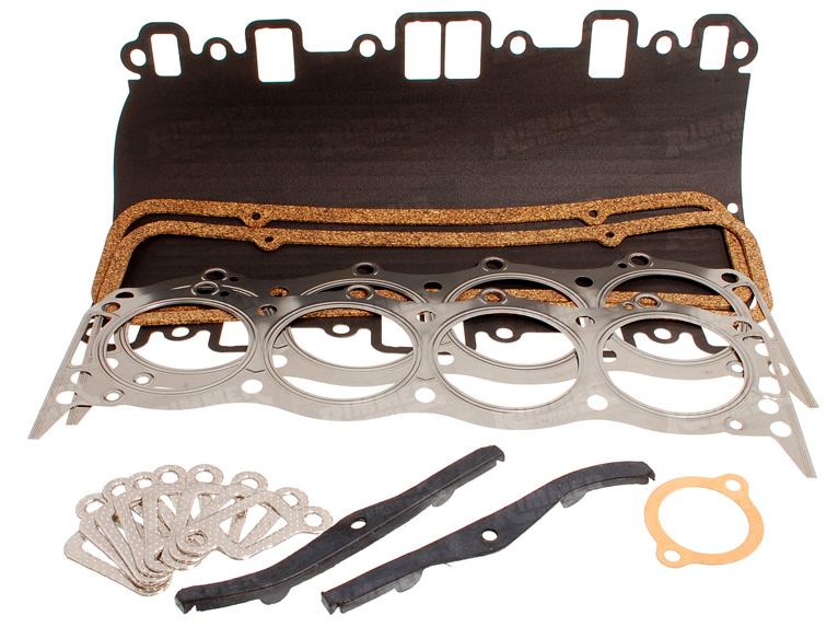

pochette de joint complète moteur SD1 réf:
Rover RTC3337
ou Head Gasket Set - V8 3.5 Litre 76 on - TinPart No.: GUG1066HS chez Rimmerbross

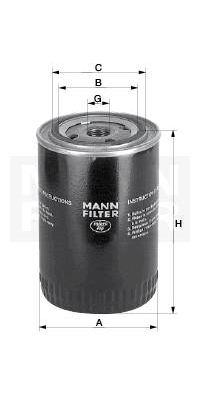

cartouche de filtre à huile: MAN W930/20 chez Oscaro

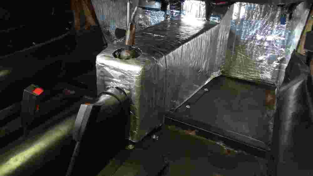

isolant thermique et phonique puisque comme chacun le sait une +8 est un peu une bouilloire à roulettes:
j'ai fait le tunnel de boîte et l'auvent moteur avec ce produit, facile à poser avec une bombe de néoprène et efficace.

HEAD GASKET SET
Votre posté une image des anciens joints de culasse. Ils sont bien connus pour des fuites. Elles ont été remplacées par celles en composite en 1993 / 4. Toutefois, si vous changez à composite, sans utiliser les têtes faites après 1993, vos performances vont baisser. C'est le choix, la fiabilité ou la puissance.
CARTOUCHE DE FILTRE A HUILE
Un bon filtre à huile pour la voiture peut être trouvé n'importe où dans n'importe quelle marque. (Si tu me donnes un couple de marques disponibles près de chez vous .. Je peux probablement vous donner les numéros de pièce.

HEAD GASKET SET

Je déterre le post, car j'aimerai avoir un retour concernant l'utilisation de ce type d'isolant :
- Quelle efficacité ?
- Quelle épaisseur choisie ?
- Pas de problème d'installation sur le tunnel avec la remise en place de la housse en cuir ?
Il est vrai qu'après une balade avec des température comme aujourd'hui, on a chaud aux jambes

oui le produit est efficace, j'ai d'ailleurs fait extérieur & intérieur et la housse de tunnel se repose sans problème mais il ne faut pas rêver non plus il fait toujours très chaud mais ça évite de se bruler la jambe au contact du tunnellolo106 a écrit : ↑dim. 08 mai 2022 7:03 pmJe déterre le post, car j'aimerai avoir un retour concernant l'utilisation de ce type d'isolant :
Il est vrai qu'après une balade avec des température comme aujourd'hui, on a chaud aux jambes![]()
Re: quelques références de pièces pour Morgan +8 1983
erratum: après contrôle épaisseur 5mm
Merci beaucoup pour ton retour. Je pense que je vais faire comme toi.
L'installation de l'isolant est faite. Balade de test faite ce matin pour aller au rdv mensuel de Sainte Geneviève des Bois et c'est concluant. Aussi bien pour la température dans l'habitacle que noveau sonore. Les bruits de boîte et moteur sont moins présents.
