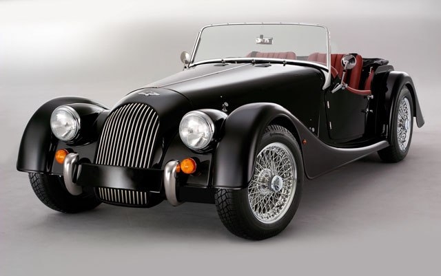

Et que penser de la grille optionnelle vendue dorénavant sur MMC ???
http://www.morgan-motor.co.uk/shop/prod ... =370&cat=3
Est-elle un avantage pour la ventilation du compartiment moteur ???

swan013 a écrit :Et que penser de la grille optionnelle vendue dorénavant sur MMC ???
Phil, pour moi c'est essentiellement esthétique et c'est vrai que ce n'est pas mal du tout sur la voiture de Chanteclair.
Pas forcément...il faut voir si l'air est forcé dans le compartiment moteur avec ce système, ou s'il ne fait que passer sous le compartiment moteur...
Il existe un accessoire vendu pour les +8 qui chauffent, une sorte de tole placée à cet endroit, qui fait remonter l'air frais par sa forme en chicane, sur le radiateur placé plus haut...
Même avis, belle allure.
Sur mon Auto, j'ai très vite remplacé le radiateur d'origine (trop petit pour le V8 ) par un plus grand en Alu. Ce radiateur descend plus bas.
La grille inférieure épouse sur sa largeur le radiateur.
Un déflecteur, a l'intérieur, oriente et oblige l'air capté (plus bas) a passer a travers le radiateur.
Pas facile de refroidir un gros moteur comme celui-là. Cette grille inférieure apporte un peu plus de frigorie...
Mais pour plus d'efficacité, et afin de gêner le moins possible le flux d'entrée d'air sur le radiateur, j'ai aussi réduit la hauteur de la plaque d'immatriculation et supprimé les badges de calandre avant.
Voila, voila. L'esthétique n'était pas mon but principal...même si.... :wink:
Chanteclair, je pense que tu as fait installer un radiateur alu Peter Mulberry comme je l'ai moi même fait faire (pour des raisons différentes) par le Garage Albert.
Je n'ai fait aucune modification sur ma grille de calandre (même pas d'écope) et le refroidissement est normal.
Peut-être qu'en cas d'usage intensif (circuit) il y aurait une différence mais cela reste à prouver.
