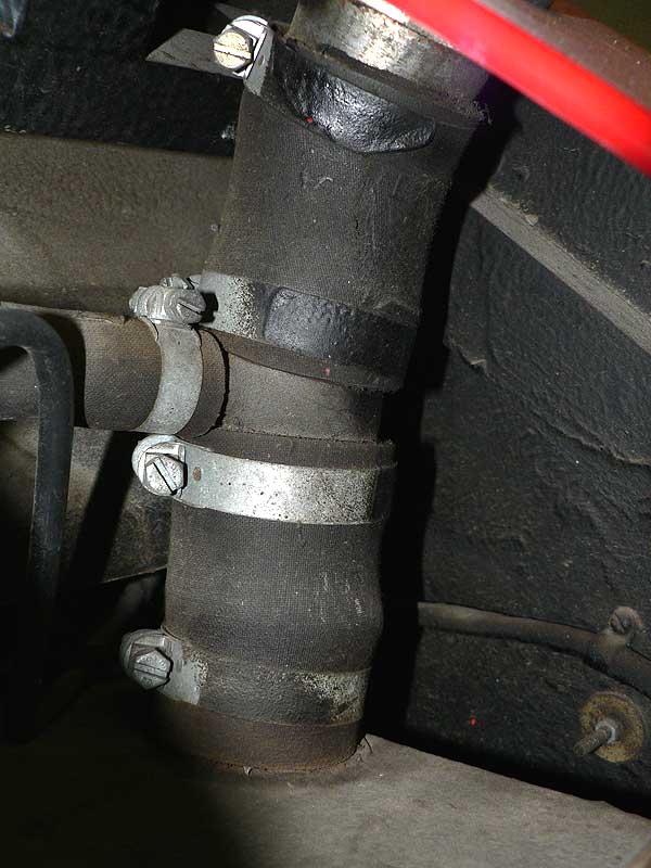

Excusez-moi de déterrer ce vieux sujet, mais il se trouve que je viens de faire une photo de la goulotte d'essence.
Je vous rappelle que je n'ai aucun problème de refoulement quand je fais le plein.
Comme vous pouvez le voir, la goulotte est presque droite, hormis une légère courbure qui épouse très élégamment la forme du pistolet.
Peut-être que les goulottes sont plus torturées sur les voitures de nos camarades qui s'éternisent à la pompe et flinguent les leurs (de pompes).
#56 Message par BAR83 » lun. 24 août 2009 10:22 am
CorsaRed a écrit :Excusez-moi de déterrer ce vieux sujet, mais il se trouve que je viens de faire une photo de la goulotte d'essence.
Ceci illustre parfaitement ce que je disais plus haut : Si le pistolet de remplissage reste au dessus du retour de trop-plein, l'air chassé avec force dudit trop-plein fait remonter l'essence. Il faut donc impérativement que le pistolet descende en dessous du raccord.
Or, lors de notre dernière sortie, certains forumeurs perceurs de trous dans les bouchons d'essence, m'ont fait remarquer qu'ils étaient équipés (pas eux, leurs voitures) de réducteurs d'orifice de remplissage. Ces réducteurs sont censés éviter au crétin de base de mettre du gasoil dans sa Morgan. Mais leur effet pervers, est qu'ils empêchent d'enfoncer suffisamment le pistolet. D'où le refoulement.
La solution ? Supprimer le réducteur (pas évident) ou changer le bouchon pour un modèle sans réducteur.

#57 Message par CorsaRed » mar. 25 août 2009 2:22 am
BAR83 a écrit :...Si le pistolet de remplissage reste au dessus du retour de trop-plein, l'air chassé avec force dudit trop-plein fait remonter l'essence. Il faut donc impérativement que le pistolet descende en dessous du raccord.
...Ces réducteurs sont censés éviter au crétin de base de mettre du gasoil dans sa Morgan. Mais leur effet pervers, est qu'ils empêchent d'enfoncer suffisamment le pistolet. D'où le refoulement.
Sans vouloir être désagréable, franchement, je ne crois pas, ou alors il n'y a pas que çà.
Sur ma voiture, il y a bien un réducteur pour SP, et le pistolet ne doit certainement pas dépasser le serflex du haut.
Il y a certainement une autre explication, mais je ne sais pas laquelle.
J'aimerais bien voir le même genre de photo des voitures récalcitrantes.
#58 Message par BAR83 » mar. 25 août 2009 11:15 am
Il y a vraisemblablement des causes multiples. Et peut-être que des causes différentes produisent le même effet. Il n'empêche qu'en ce qui me concerne, le changement du bouchon d'origine par un plus large et sans réducteur, a été radical.
Ca ne veut pas dire pour autant qu'il s'agisse d'une solution universelle. C'est quand même à essayer.
