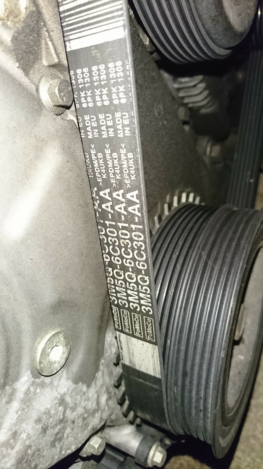

Si ça peut aider, voilà ce que je lis sur la mienne qui est sur un 2.0 L Duratec sans clim:
AM55-6C301-AA T20 NA 6 PK1306 >EPDM/PE< made in USA
Les chiffres en rouge sont un peu effacé donc il y a un risque d'erreur sur ceux-ci

#31 Message par ROADSTER » sam. 21 avr. 2018 12:33 pm
Merci Leonard, c'est donc une 6PK 1306 sur le DURATEC 2L
Et .... ............................ 6PK 1340 sur le DURATEC 1.8L

Sur ma PLUS 4 2005 avec Duratec 2L , la référence sur la courroie est: Auto master micro V 68392XS

#35 Message par VA300 » sam. 21 avr. 2018 11:53 pm
Pffff, va falloir que je descende au garage, lever le capot et prendre la lampe... :cry:

#36 Message par André 17 » dim. 22 avr. 2018 8:38 am
VA 300, cerise sur le gâteau, l' inscription est peut être située sur une partie non visible...
Donc il va falloir faire avancer la voiture-en prise- à la main...( j' y ai eu droit ) que du bonheur pour les vieux dos !
Bon courage et bonne chance.
Par ailleurs, la mog de jux étant de 2006, la référence moteur devrait être DHE 420 ( à voir sur le cache culbuteurs )
Bien cordialement à vous tous.

#37 Message par VA300 » dim. 22 avr. 2018 10:06 pm
:mrgreen:
Sans déplacer l'auto !...
Duratec DHE420

#38 Message par ROADSTER » lun. 23 avr. 2018 10:04 am
Super la photo de VA300, on voit le code OEM, et le code classique de courroie.
Cela confirme ce qui a été écrit plus haut.
