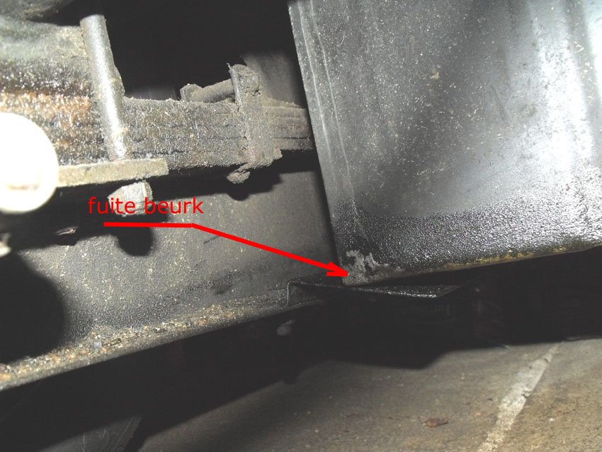

ça commence par ça, la cornière de soutien du réservoir déformée et il y a une fuite à l'avant droit du réservoir ce qui induit un démontage du dit réservoir pour réparation, je vous passe l'opération de démontage de celui ci qui n'a pas vraiment d'intérêt

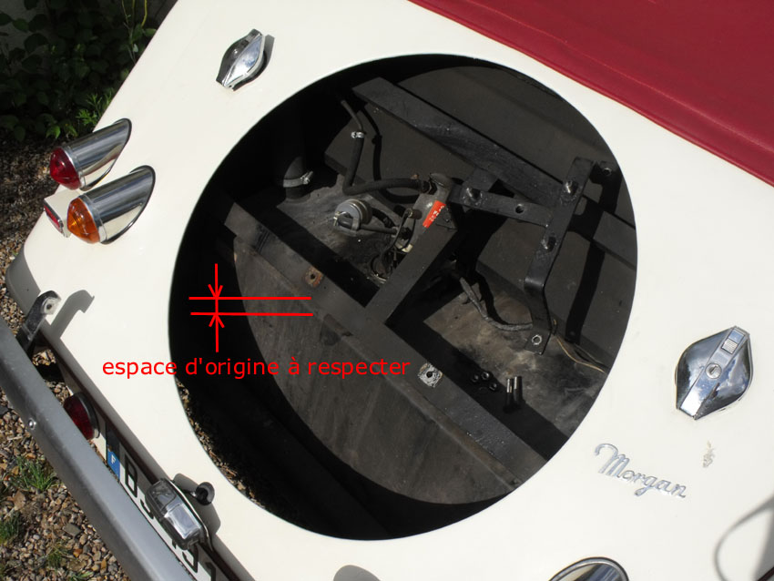

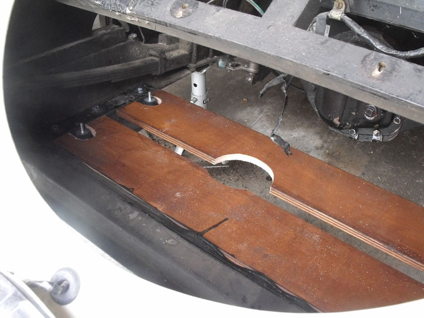

mon idée est d'abord de modifier cette fixation et de monter des silent bloc sous les pattes du réservoir mais celui ci faisant 20 mm de haut le réservoir se trouverait évidemment 20 mm plus haut qu'à l'origine et serait pratiquement sous la structure bois arrière de la voiture voir photo ci dessous ce qui ne me parait pas techniquement raisonnable.
pour récupérer la différence de hauteur il suffit de retourner la cornière de fixation et pour rigidifier le tout de mettre sous le réservoir des planches en contre plaqué marine comme sur les modèles précédents des années 70 (voir plan ci dessous)
je découpe donc 2 planches, je monte les silent bloc, les 2 planches et le réservoir.
je fait le plein et je me rend compte que le poids du réservoir plein fait plier les planches, je décide donc de modifier tout ça de de remplacer les planches par des barres en métal creux beaucoup plus rigide que le bois (voir schéma ci dessous)
je finirais par prendre des barres en étiré creux faute de trouver du U et de les modifier pour permettre le passage des silent bloc à chaque bout, lumière dans la longueur d'un côté et dans la largeur de l'autre pour pouvoir permettre le montage sur la voiture

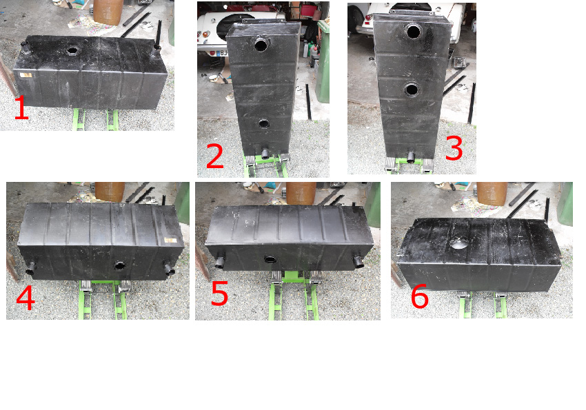

je vous ai passé sous silence les déboires successifs que j'ai eu avec la réparation des fuites, en fait j'ai monté le réservoir une première fois et après l'avoir rempli je me suis aperçu qu'il fuyait ailleurs, j'ai donc redémonté celui ci pour le faire ressouder, heureusement pour moi fort de l'expérience précédente je décide donc de le tester par terre et rebelote il fuit encore, je décide de passer à la résine époxy de chez restom qui se présente comme ci dessous, 2 pots à mélanger et 2 heures maxi pour utiliser le produit une fois mélangé (je n'ai pas pris le kit complet avec décapant phosphatant car mon réservoir était très propre)
contrairement à ce qu'on pourrait croire c'est très facile d'emploi et il suffit de respecter la notice, j'ai fait mon réservoir en 30 minutes pour un temps donné de 2 heures avant durcissement sensible du produit (j'ai pris la dose supérieure en quantité pour être sur de ne pas manquer puisque c'est conditionné en fonction de la grandeur du réservoir, le réservoir faisant 60 L j'ai pris 70/110 L )ci dessous les différentes manipulations à effectuer, remplir par le puits de jauge la moitié du produit(1), faire couler sur la cloison intermédiaire (2)retourner faire l'autre cloison intermédiaire(3)vider le reste du produit par les 2 entrées gauche et droite remettre à plat(1) retourner sur le grand côté(4)puis sur celui d'en face (5) et enfin retourner le réservoir à l'envers après
avoir bouché les 3 orifices (6)évidemment à chaque opération il faut faire osciller le réservoir sur la face concernée pour répandre la résine uniformément.
je pense que par temps très chaud en été il faut se méfier et attendre un moment de la journée plus propice de façon à ne pas faire l'opération au dessus de 25°idem pour l'hiver avec la température mini.
il faut attendre huit jours avant de remplir le réservoir, moi j'ai attendu 15 jours !!

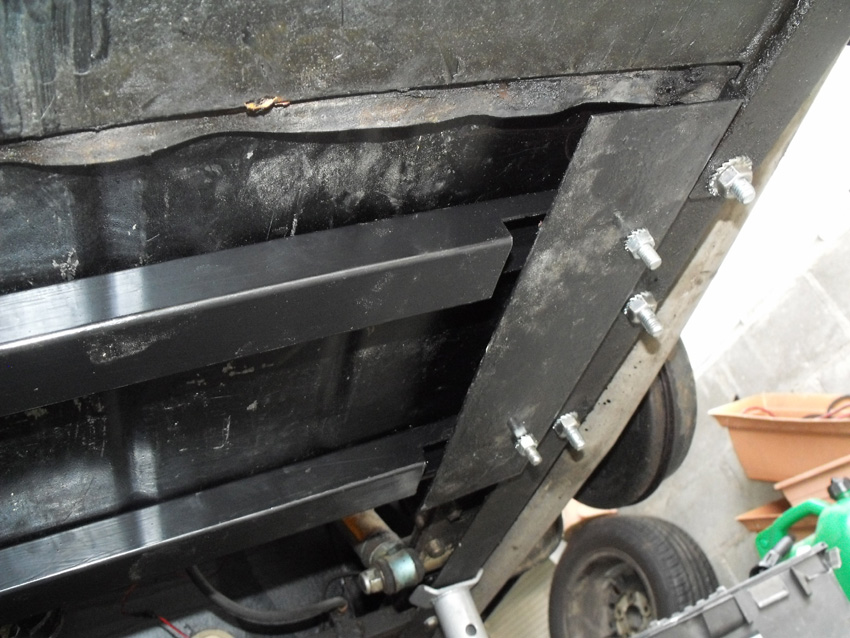

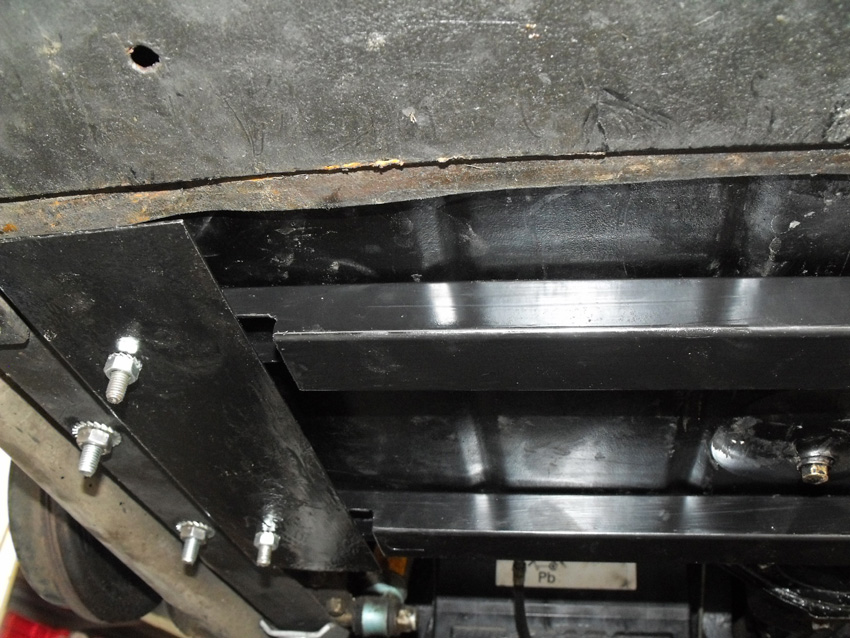

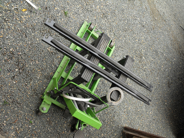

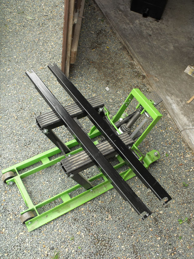

donc opération remontage définitif avec les supports acier, pose d'une bande de
compriband pour éviter les frottements métal sur métal

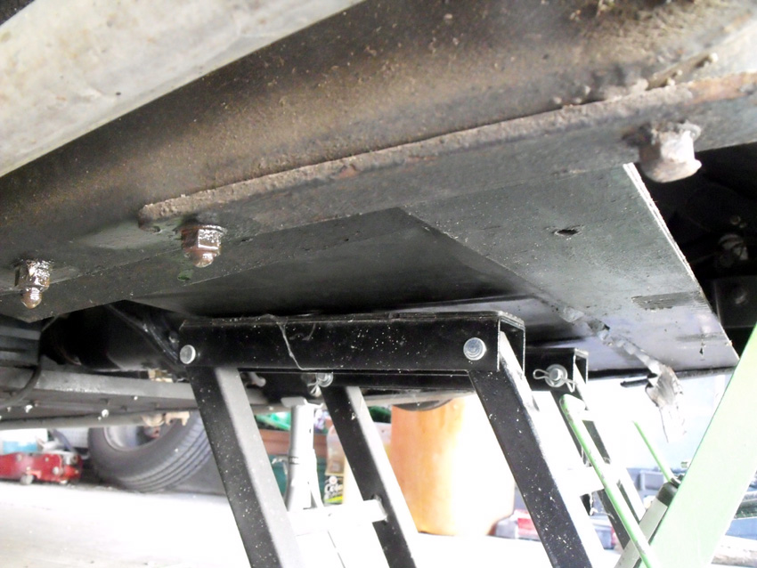

pour le remontage j'ai posé le réservoir sur le cric moto parce que mine de rien c'est lourd et il faut pouvoir insérer les profilés acier et les silent bloc après avoir monté les cornières d'origine sans les serrer sinon c'est immettable
une fois toutes les vis posées avec les écrous justes vissés d'un tour ou deux il ne reste plus qu'à bloquer le tout et c'est fini
vérifiez quand même que les silent bloc font leur travail comme prévu et c'est reparti pour vingt ans

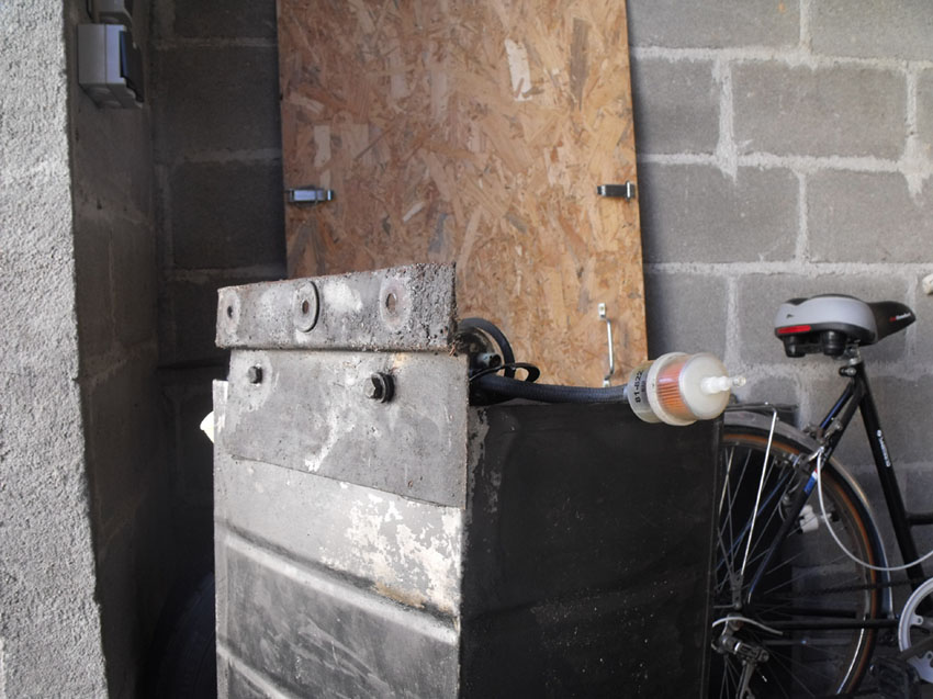

j'ai une petite question concernant la 3eme photo ou l'on voit le reservoir d'essence positionné.
il y a un petit boitier ou flacon a cote de la pompe a essence : est ce un filtre ou autre chose ??
car j'ai un truc qui y ressemble sur ma 4/4 de 1999 avec pompe immergee et je me demande a quoi ca sert ?
est ce que vous pourriez me dire l'utilite de ce truc.

c'est un filtrejack a écrit : il y a un petit boitier ou flacon a cote de la pompe a essence : est ce un filtre ou autre chose ??

en relisant ,je me pose la question :parlons nous du meme filtre, c'est ce truc en plastique gris foncé que
l'on voit sur l'image No 3 (car sur la photo No2 on voit aussi un filtre plastique blanc)?
Re: réparation et modif systeme de fixation reservoir d'esse
le blanc c'est un filtre à essence le gris c'est la mise à l'air libre du réservoir, j'ai rajouté un tuyau qui part du réservoir avec un filtre anti feu car à l'origine il n'y avait rien et quand je faisais le plein l'essence débordait par le haut du réservoirjack a écrit :en relisant ,je me pose la question :parlons nous du meme filtre, c'est ce truc en plastique gris foncé que
vu le prix des filtres à essence il vaut mieux les changer
