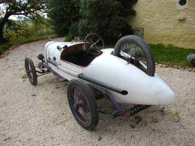

Voici ma petite dernière :
Construite à St Denis (alors dans la Seine) en 1914 pour courir, aucune épreuve n'a eu lieu à cause de la guerre avant 1919 où 2 Majola identiques étaient engagées à la Coupe des Voiturettes (circuit du Mans, d"jà) et une a fini quatrième derrière 3 Bugatti et l'autre a abandonné.
Spécifications très modernes : arbre à cames en tête, culasses hémisphériques et double allumage.
Elle aurait atteint le 130 en course, sans frein avant, ça compte :lol:
Je viens de lui offrir un vilebrequin neuf .. on verra à Monthléry au Vintage Revival, les 20 et 21 avril.

Notons la roue sur la pointe arrière permettant de continuer à rouler même sur le dos. Épatant!

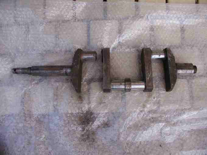

Son précédent propriétaire lui a fait faire la course avec un Salmson double arbre nettement plus jeune, résultat : Salmson vainqueur, Majola 1 vilebrequin 2 paliers devenu 2 morceaux :cry:
Le moteur est à l'Atelier (de la ?) Belle Epoque, à côté d'Angoulème. Regardez son site, c'est un homme qui refait tout à partir de presque rien et c'est magnifique.
Nous avons rajouté un palier central au milieu du carter et fait un vilebrequin 3 paliers démontable qui rentre par les 2 extrémités. Il est en train de remonter le moteur.

A défaut de photos du moteur entier, voici le vilebrequin (maigrichon) d'origine, bon pour 2800 tours :

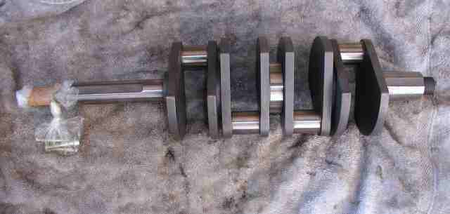

et le nouveau vilo made in Italy, que bella macchina!
il va (peut-être) tenir à 3000 8)

A que question vilo ce n'est pas la m^me chose .... c ertain qu'il va tenir a 3000, maintenant c'est peut être bien autre chose qui va lacher à ces régimes de folie 8)

Bonjour Jean
Belle évolution de moteur, fiabilité et performance au rdv
Je serais curieux de voir le montage du nouveau palier central sur le bloc cylindre.
Tane ton "motoriste" pour des photos du montage de cette pièce et vue du vilebrequin monté
Il n'y a pas comme le precedent d'alimentation d'huile sur les paliers, époque oblige, ca doit barboter dure dans la friteuse :twisted:
Bon remontage

Magnifique !!! LE REVE. La caisse est elle en alu?

Roux, je pense qu'avant 14 l'alu était rare et donc cher donc elle est comme toutes les autres, tôle clouée sur armature bois.

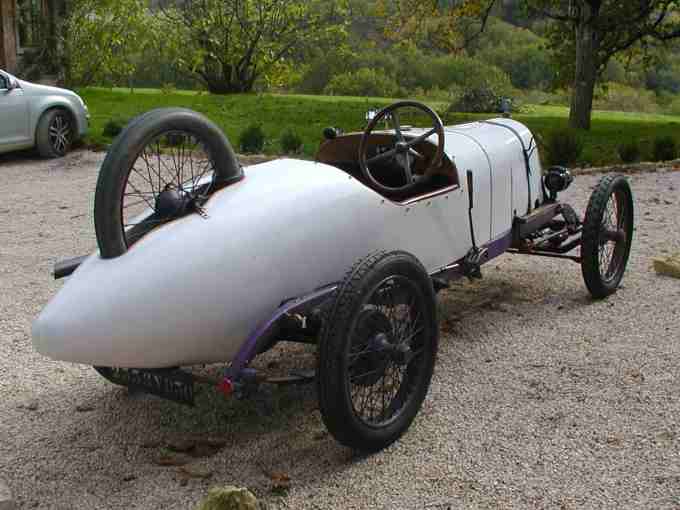

L'arrière de l'autre côté.
Le levier vertical pour changer de vitesse
Le levier horizontal dont la poignée est en arrière du précédent est le frein sur la transmission.
Il y a aussi un frein (moins efficace) à pied sur les roues arrière.
Au tableau, compte-tours Jaeger gradué jusqu'à 4000 et pression d'huile gradué jusqu'à 1 kilo.
Les lanternes avant rajoutées par le précédent pour pouvoir rentrer un peu plus tard (au moins les autres vous voient :lol: )
