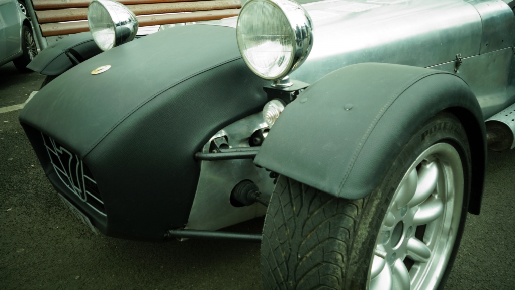

ça me rappelle les protections anti insectes dans les Everglades mises sur de nombreuses voitures pour protéger la peinture
