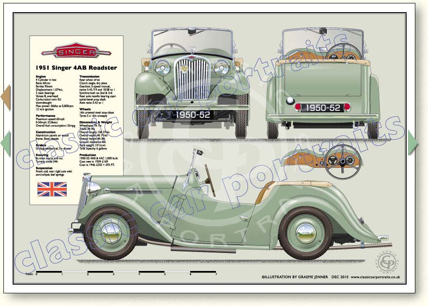

Trouvée au fond d'un garage démontée depuis plus de 10 ans apparemment presque complète :pray:
Année 1954 moteur 1500cm3 arbre à came en tête 58cv

Singer roadster?
Re: Petite nouvelle pour passer le temps....
#132 Message par hasta-la-vista » ven. 19 nov. 2021 11:03 am
oui ça ressemble bigrement à la singer roadster :doigt:
Messages : 3284
#133 Message par hbr5 » ven. 19 nov. 2021 12:49 pm
vouiiiii .... un singer 4 A b ou d
J"'ai toujours eu un grand faible pour cet engin avec ses 4 palces et son esthétique torrrrrride !!!

Bien vu singer roadster 4ad ou sm 1500 :clap:
Pour le remontage sans plan et sans photos :think: sans compter qu’il va certainement manquer des morceaux :wall: déjà le boîtier de direction est vide heureusement c’est un burman qu’on retrouve sur de nombreuses marques enfin bref beaucoup de recherche avant de promener les petits enfants :angel:

Vu de la suspension AV un brin plus moderne que la Morgan :angel: moteur arbre a came en tête avec chaine réglable de l'extérieur pas mal pour les années 50 :clap: et les freins sont hybrides hydraulique a l'AV et mécanique a l'AR :think:
