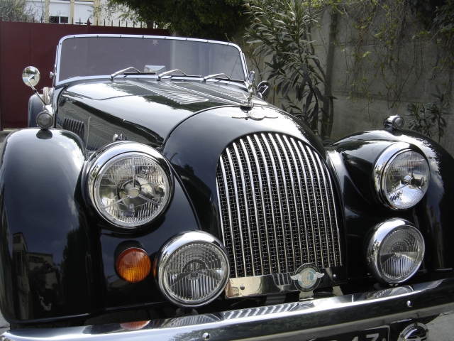

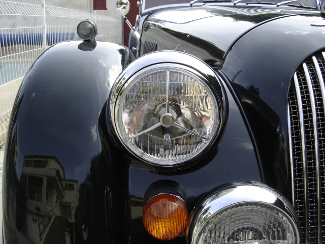

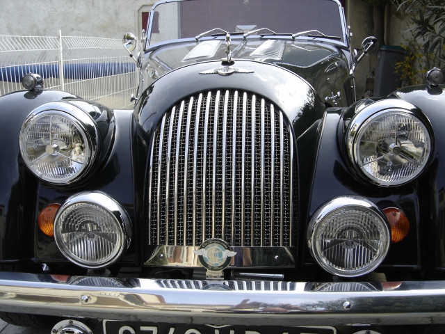

Enfin la pose de mes tripods aprés un an de gestation dans mon garage , hier plusieurs modifications sur les feux , aujourd'hui installation sur l'auto . Le résultat est bien , les yeux de la morgan n'ont plus ce début de cataracte lui donnant un petit air tristounet , l'oeil est désormais plus vif comme à ses débuts.

Je voulais dire que je trouve tes LP magnifiques et très bien assortis avec les Tripod. C'est quelle marque ? Ils ressemblent un peu aux Cibié.
Ne manquent plus que les grilles! J'ai déjà reçu les miennes mais je ferai un essai avant montage définitif parce que ça fera peut-être trop ?

En ouvrant les yeux :D sinon je ne comprends pas trop ta question Maurice.4473 a écrit :Bonsoir.
Comment faites vous pour voir les photos![]()
Pour répondre aux questions de buckland , les phares de ma Morgan sont équipés de veilleuse et de side-lights d'origine. Les ampoules sont celles qui étaient en place sur mon auto , des H4. Ensuite tu demandes la marque de ? les longues portées sont des oscars , les phares des P700 modifiés. Quand aux grilles montées sur les autres phares , j'hésite pour le moment de les remettre car je trouve aussi joli sans.

C'est ce que je pensais, nous avons à peu près les mêmes :) .Maclara 13 a écrit : Pour répondre aux questions de buckland , les phares de ma Morgan sont équipés de veilleuse et de side-lights d'origine. Les ampoules sont celles qui étaient en place sur mon auto , des H4. Ensuite tu demandes la marque de ? les longues portées sont des oscars , les phares des P700 modifiés. Quand aux grilles montées sur les autres phares , j'hésite pour le moment de les remettre car je trouve aussi joli sans.
Pour les LP, je trouvais que le corps ressemble à celui de mes Oscar mais la vitre est différente.
J'essaierai les grilles avec du scotch pour voir.

A mon avis, c'est l'un ou l'autre, car avec les grilles on ne verra plus que ce sont des tripod en dessous...buckland a écrit :Mon mail est parti tout seul![]()
- Messages : 5998
Exact , c'est pour cela qu'elles sont restées au garage.Morgy a écrit :A mon avis, c'est l'un ou l'autre, car avec les grilles on ne verra plus que ce sont des tripod en dessous...buckland a écrit :Mon mail est parti tout seul![]()
