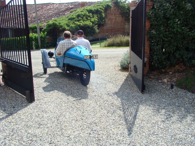

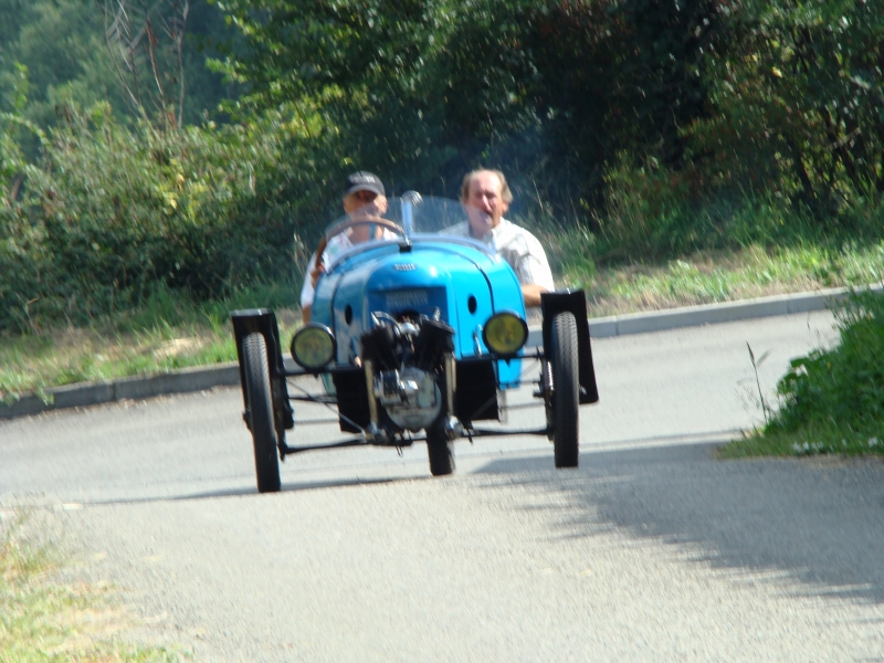

#58 Message par JM57 » jeu. 04 août 2011 2:45 pm
Des photos 8) 8) 8) ... un peu floues :evil: :evil: :evil:
Un TRES GRAND MERCI :roll: :roll: :roll: pour cette magnifique expérience :D :D :D
:wink: :wink: :wink:
