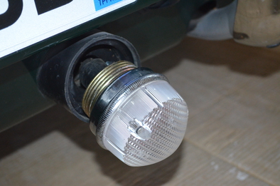

Le feu de recul de ma Morgan ne fonctionne plus, la première chose à vérifier, c'est l'ampoule.
Et là... Difficulté! Comment l'atteindre?
Le cabochon transparent a 2 vis qui semblent le tenir, comme les clignotants, mais la tête de ces vis n'a aucune structure pour y mettre un tournevis, et les vis ne semblent pas longues (visibles par transparence) elles ne peuvent rien tenir!
L'ensemble du feu se dévisse de son support, comme le culot d'une grosse ampoule électrique, ce qui a pour effet de tortiller les fils placés derrière!
Et le feu qui pend dispose alors d'une longueur de fil ridicule, difficile de savoir si on peut tirer ou dévisser l'arrière du feu!
En enlevant la roue de secours, par l'intérieur de la caisse, on doit pouvoir décrocher le feu?
Quelqu'un a déjà changé l'ampoule de ces horribles obus placés sous la plaque d'immatriculation?
Merci de me donner LA solution si vous avez déjà fait.

Sur cette photo, on voit mieux l'espèce de vis avec tête lisse comme, comme un clou! :wall:
J'ai essayé de dévisser le cabochon en forçant modérément , niet!
J'ai essayé de dévisser le culot AR en forçant modérément, niet!
Un plastique de 14 ans d'âge peut être cassant..... :evil:

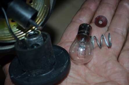

Mais c'est un peu la cata! Quand j'ai dévissé le bloc plastique, ce qui s'est dévissé, c'est l'entretoise de couleur bronze dans le logement plastique, et non la partie du cabochon sur cette entretoise, qui aurait pu présenter l'ampoule, et qui est la solution préférable.
Mais il est impossible de savoir quelle est la partie qui se dévisse avant d'avoir les morceaux dans les mains!
TOUT s'est déglingué, mais cela m'a permis de constater que lorsque je mets la marche AR, le courant est sur le fil, et que.... LA LAMPE N'EST PAS GRILLEE!
La panne est donc sur la douille de la lampe, qui s'est désagrégée en un ressort et une rondelle bakélite toute déformée!
Le contact central du + repose en fait sur un clou enfoncé dans la gaine du fil, et centré par la rondelle.
Quand cela fonctionne, c'est un miracle.
C'est le système qui me dégoûte de conserver ce bolide. Morgan se moque de nous. :evil: :evil: :evil:
Pour essayer de remonter, je vais devoir libérer le faisceau derrière la plaque alu, accès par la roue de secours, la rondelle va se casser dans mes paluches...
Je me demande si on peut retrouver ces rondelles en bakélite?
:evil:
Le côté positif est qu'il n'y a aucune oxydation, c'est super propre à l'intérieur. Mais cela ne fonctionnait pas.

J'ai pu sans changer la rondelle, remonter le tout, et ça fonctionne! C'est magique.
En résumé: Quand on veut changer l'ampoule de ces obus (feu de recul ou feu de brouillard) il faut dévisser à la main le cabochon, (il n'y a pas de vis de maintien du plastique transparent comme sur les clignotants)
Ce qui se dévisse: 2 possibilités:
+ Soit l'idéal, le plastique et le déflecteur se dévisse, pas la douille, on a accès à l'ampoule qui reste au fond de l'obus.
+ Soit tout l'ensemble se dévisse sur le plastique noir, ce qui m'est arrivé, on entend un bruit de crissement, la bague dorée se dévisse avec tout l'ensemble, entortillant les fils électriques!
Voir photo plus haut....
Pour éviter l'entortillement, il faut déposer la roue de secours, décrocher la connexion et débrancher les fils, qui vont pouvoir tourner librement, sans s'arracher...
Pour peut-être éviter le dévissement de l'ensemble, au lieu de seulement le cabochon, on peut peut-être déformer un peu l'obus en plastique, pour que la bague dorée reste dans l'obus.
Difficile à vous expliquer mieux.
Mettre une douille autre dans l'obus serait assez compliqué. Un dernier recours...
La rondelle: ayant décroché le fil vers le réservoir d'essence, j'ai pu reconstituer le système d'origine, en élargissant un peu l'espèce de clou en bout de fil.
si vous optez pour le débranchement des fils, il faut couper le lien qui fixe la connexion loin du réservoir, et surtout bien replacer un lien nylon neuf au remontage, pour que les fils ne se promènent pas dans cet espace....Le frottement pourrait user l'isolant, et ensuite faire une étincelle avec des vapeurs d'essence toujours possibles.

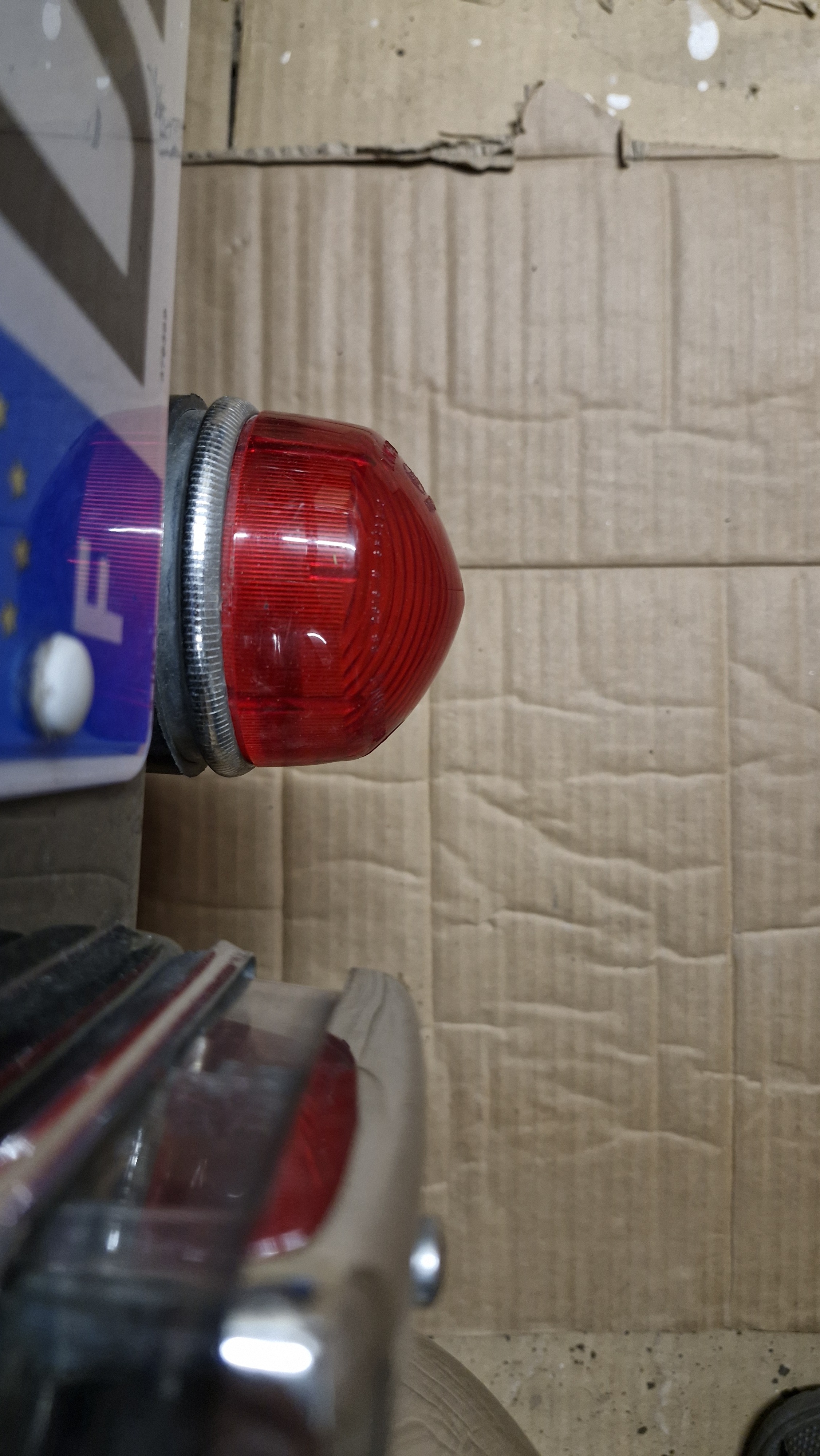

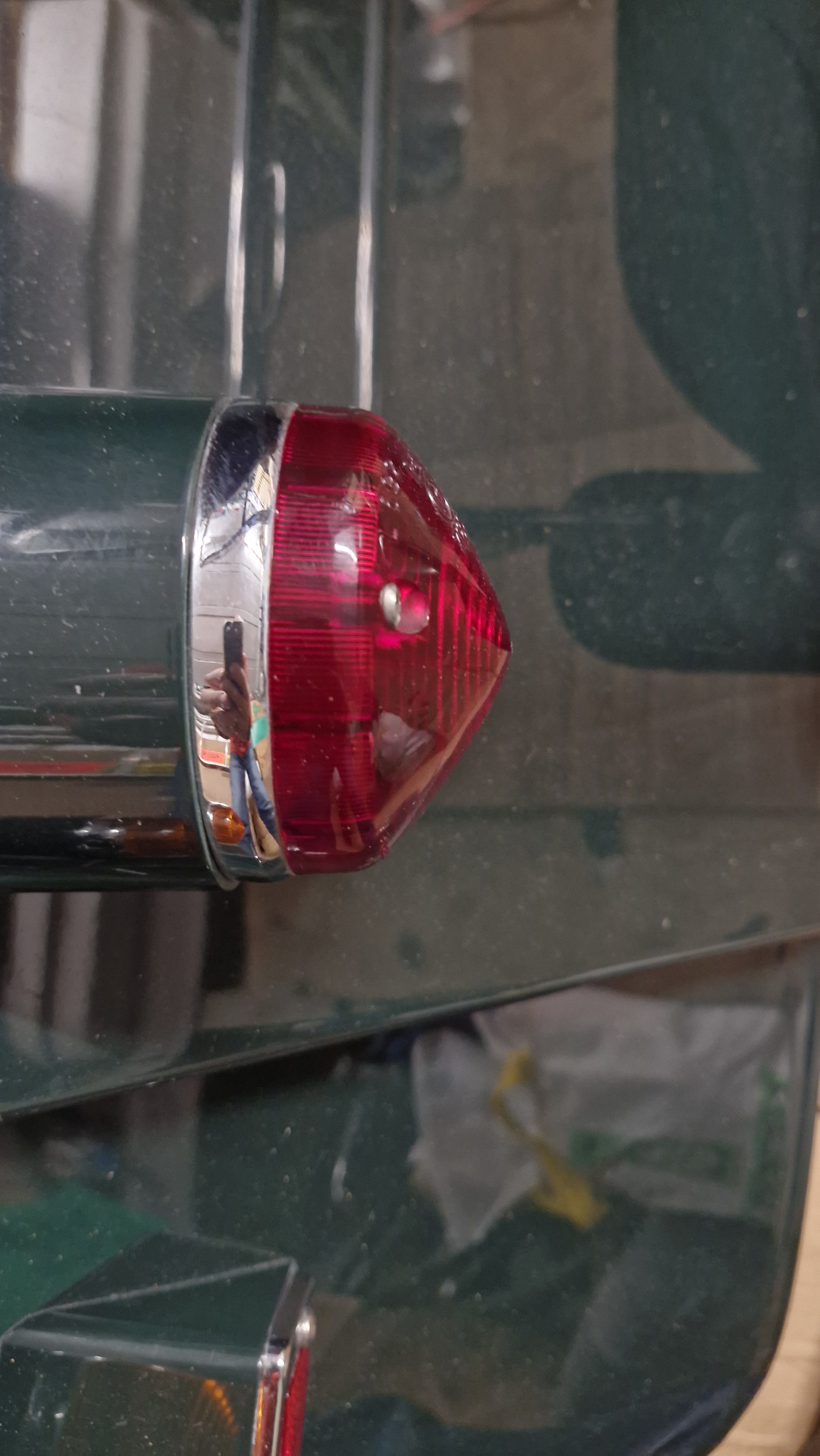

J'ai les mêmes feux arrières de recul blanc et antibrouillard rouge. J'ai cassé le plastique Rouge de l'antibrouillard. Impossible sur les sites internet ou chez les garages d'anglaises autour de moi (dont le garage Bobin, Mr Laurent qui ne répond pas) de retrouver ce cache rond. Saurais tu où le trouver ? Sa référence ? car il doit bien s'agir d'un feu de Ford ou autre véhicule courant de ces années là!

C'est bien le cabochon rouge mais justement, sur Dijon et alentours, les garages n'en ont pas et Aurel's Motor (St Apollinaire 21850) qui s'est adressé à un garage Belge n'a pas non plus de réponse, depuis décembre... quant à Bobin silence radio pour l'instant.
J'en ai trouvé des carrés plus courants, mais le rond est d'origine sur la mienne et plus esthétique à mon sens, je cherche donc le même et c'est plus compliqué que je ne pensais. Vu la hauteur au sol très faible c'est facile de les casser en reculant (ce qui s'est produit pour moi sur un arrêtoir de portail).
Donc pour toute référence, équivalence chez autre constructeur je suis preneur... :-)

Peut être d'autres solutions si le diamètre du cabochon venait à correspondre , ou voir si un cabochon orange peut se peindre en rouge pourrait faire l'affaire .
Photo prise sur le bon coin (pour voitures Anglaise ).

j'ai trouvé la référence chez Lucas L794 qui correspond aux clignotants en incolore ou orange mais impossible à trouver en rouge. Est ce que Roadster tu as un feux antibrouillard identique au feu de recul sur ta Morgan? Si oui, est ce que tu retrouve une référence du type "L794 " sur ton cabochon ou autre qui permettrait de retrouver le feu ?
Sinon pour info la référence des autres feux arrières sur la Morgan : L692

La référence chez Lucas L794 qui correspond aux clignotants en incolore ou feu de recul existe chez RetrOptic'Auto à 35€. On m'a donné une astuce qui est de peindre avec de la peinture pour vitrail (rouge) soit la lampe (21w) soit le cabochon. Je vais donc essayer cela... à suivre.

Contrairement à ce que j'ai écrit, les cabochons des feux AR et de la lampe brouillard, ne sont pas identiques! Voir photos.
Je n'ai pas essayé de les démonter, pour voir si on peut les intervertir, faute de temps, et avec une certaine appréhension, car quand ça fonctionne, il vaut mieux ne pas toucher à ces bestioles sensibles.
Le feu de recul étant juste à côté, la dimension du feu de brouillard devra être identique, sinon cela va faire bricolé!
Ces cabochons sont à peine en retrait des bananes, bien joué, Morgan! :evil:
Il ne te reste plus comme solution, de trouver un feu de brouillard rouge, ou un feu de recul blanc, et mettre une ampoule colorée...
Voir avec les garages MORGAN anglais, si les français ne répondent pas....
