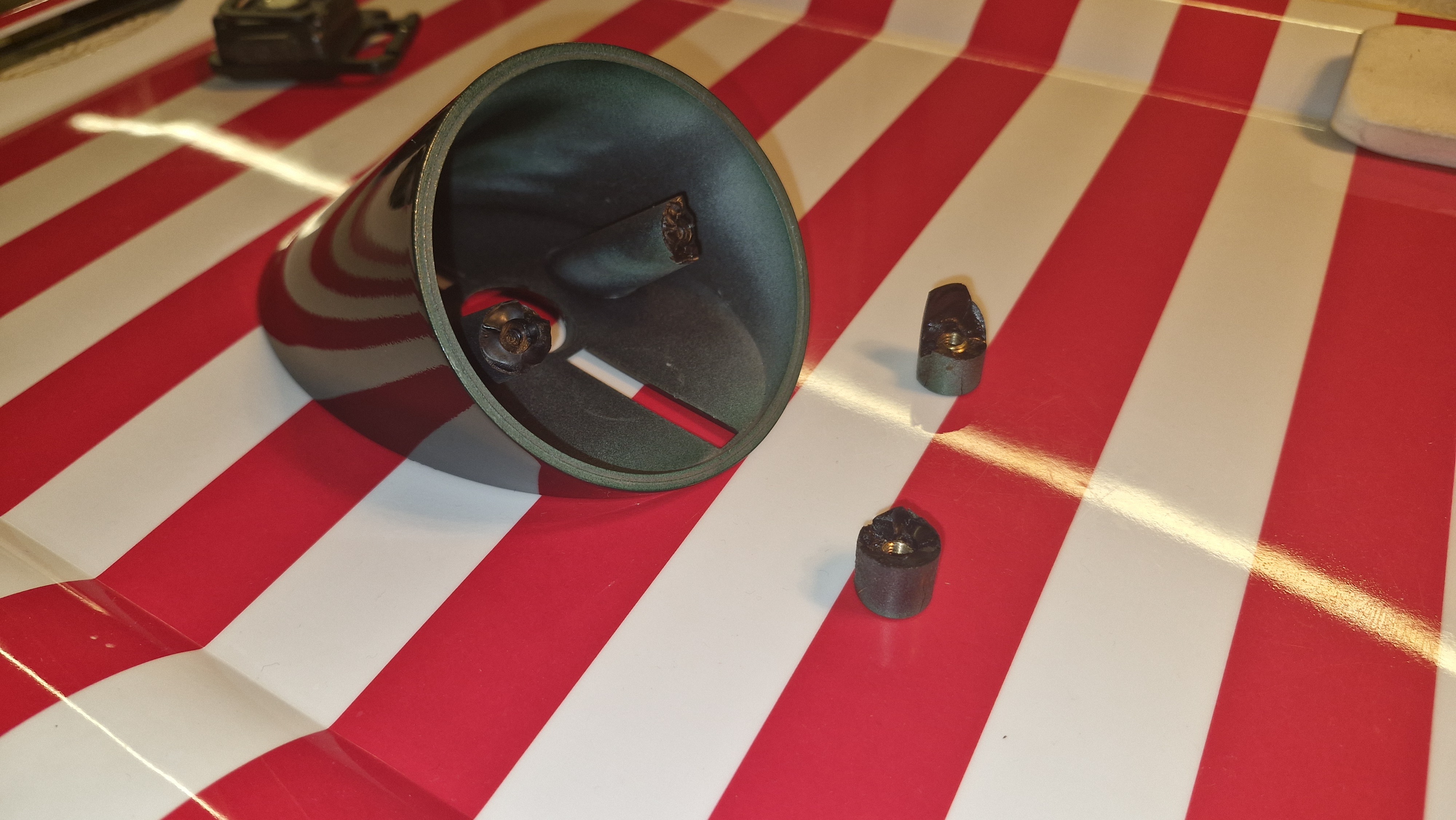

Le gros problème est qu'elle viennent se visser dans 2 ergots plastique fragiles qui ne tiennent qu'au fond de l'obus: Le moindre coup ou effort sur la rondelle chromée ou le plastique transparent, se répercute uniquement sur ces tiges plastique intérieures! et elles cassent comme du verre.
La solution est de racheter l'obus, et le passer en peinture, avec les risques de différences de teintes, sans compter le prix.

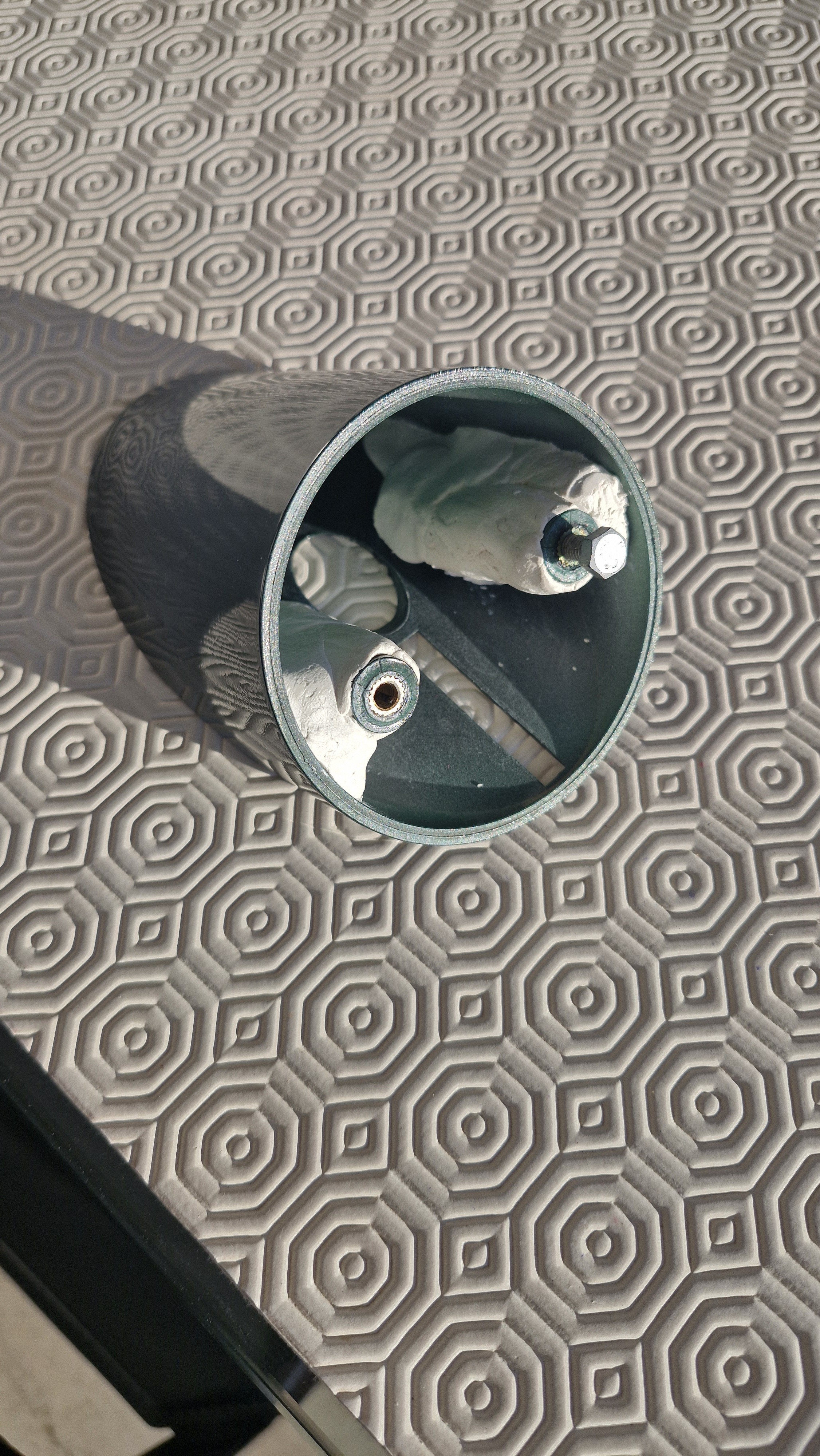

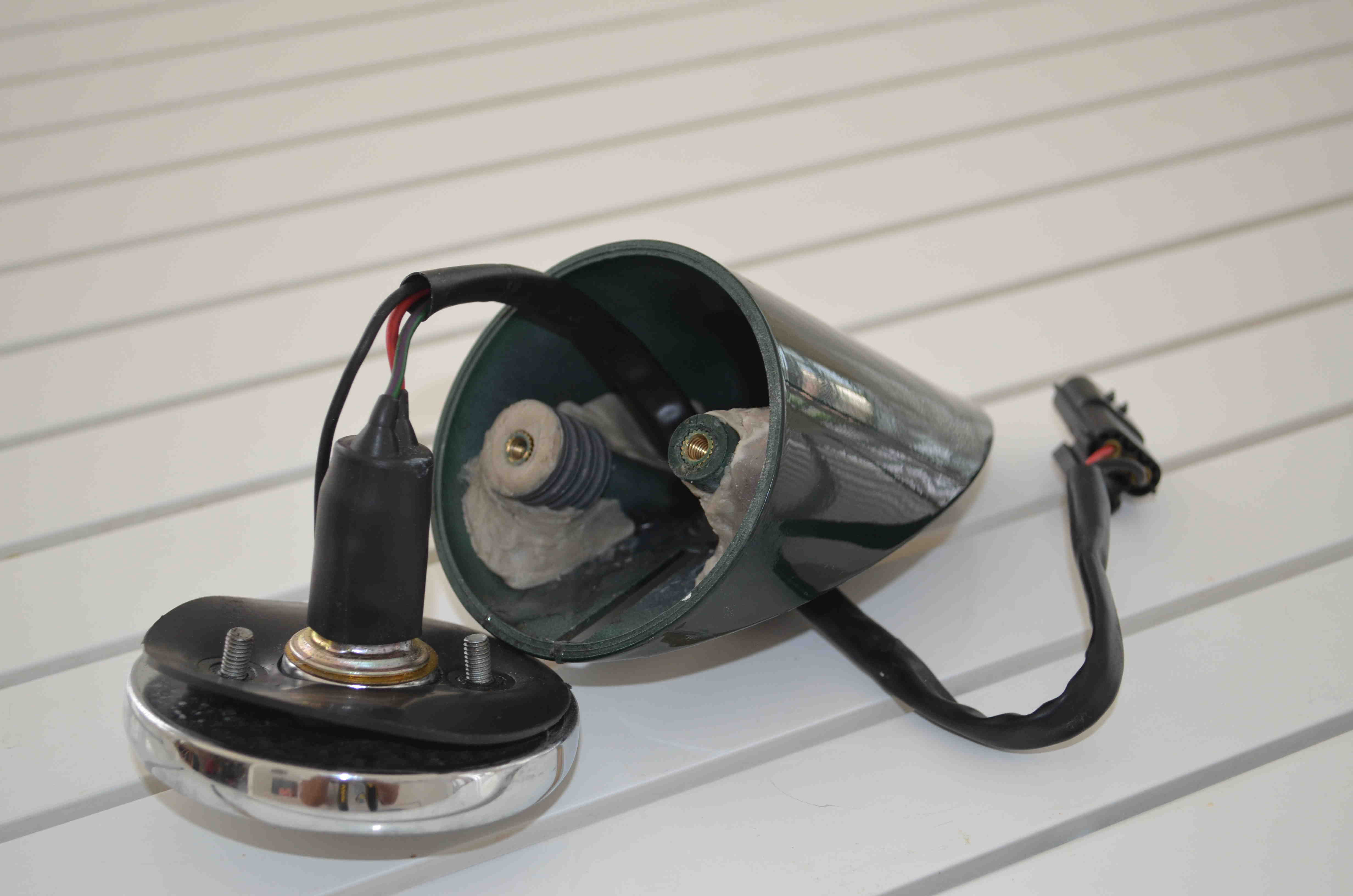

J'ai opté pour la réparation:
Une fixation, côté droit, était brisée au ras de l'écrou noyé dans cette fixation, j'ai recollé avec une colle 2 composants, et ai renforcé avec une pâte 2 composant, le tube de fixation.
L'autre fixation, côté gauche, était pulvérisée, libérant l'écrou! Il a fallu reconstituer la fixation, il restait au fond de l'obus, le départ, j'ai mis un bout de gaine électrique, rempli de pâte 2 composants l'intérieur du tube, incrusté l'écrou, en ayant mis la vis, pour ne pas que de la pâte entre à l'intérieur de l'écrou, à enlever avant séchage complet...
Et de la pâte 2 composants pour prendre appui sur le corps de l'obus, retenant aussi la gaine électrique.

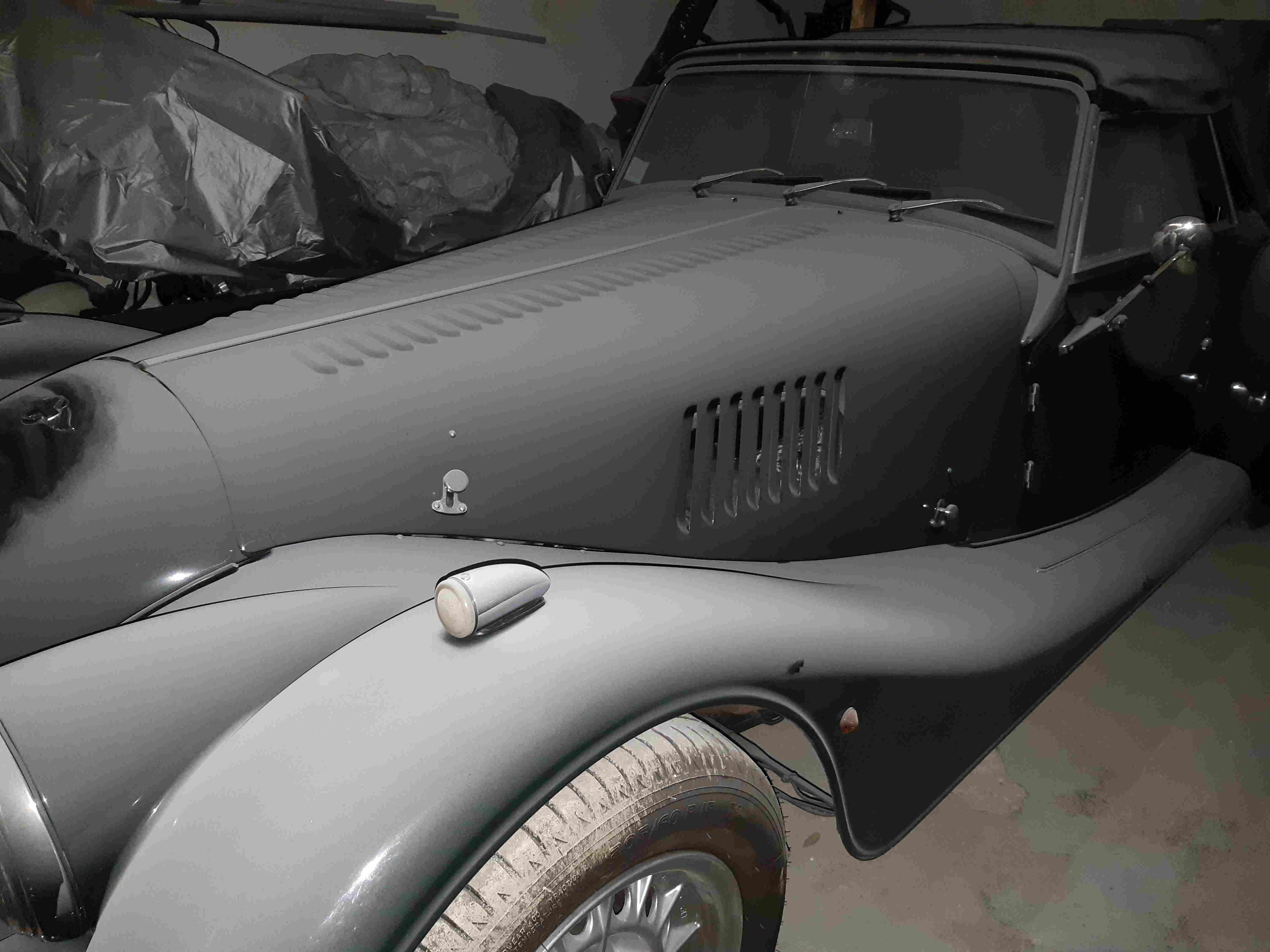

Subir des travaux dans sa maison pose le problème de la protection des bolides:
On couvre un max, les ouvriers peuvent monter sur le bolide, on ne voit pas les dégâts!
On peut décider de ne pas couvrir, ce qui fait souvent qu'ils respectent plus l'objet.
Je n'ai pas eu beaucoup d'intervenants, j'ai fait essentiellement les travaux moi-même. Par chance, il y a eu 3 ou 4 intervenants, que je peux accuser, plutôt que moi.
Je ne sais pas ce qui est préférable quand on voit la photo ci-dessous....
Une véritable sortie de grange!

ROADSTER a écrit : ↑dim. 04 juil. 2021 9:04 pmSubir des travaux dans sa maison pose le problème de la protection des bolides:
Nonobstant… c'est pas beau, ça?...

Si je compte bien:
C'est le 3ième feu obus qui casse sur mon bolide!
Au même endroit, les fixations cassent à l'intérieur. Dans le plastique de fixation, sont incérées les écrous en laiton...
Je me demande si les 2 vis de fixation ne sont pas trop longues, et prennent appui sur le fond des fixations, les fragilisant...
Et puis le vieillissement des plastiques fait super bien le job!
Bizarre, nous ne sommes que deux à avoir connu cette misère!
Ma réparation habituelle, je colle bout à bout, puis je bourre de composite, en laissant le passage de la douille!
Et puis je mets 2 ou 3 rondelles sur la tôle de feu, pour éviter l'appui de la vis dans le fond de cavité...
A quand le 4ième? Je ne le localise pas, plus de mémoire des emplacements pour les précédents....
