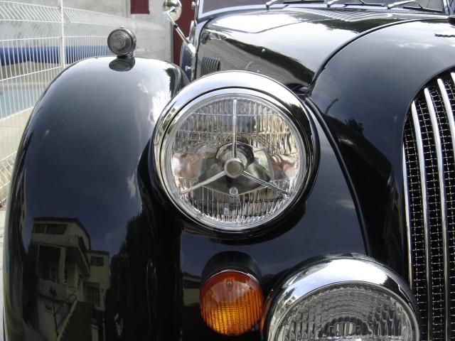

sur une tourer de 95 anglaise, les optique de phares ont une petite ampoules de 4W dans le phares... à quoi sert-elle et peut-on la supprimer.....?
je veux les changer car ils éclairent à gauche.

#4 Message par J2M » dim. 26 févr. 2012 7:24 pm
Pour ma part, j'ai monté des tripod, pas de trou pour la petite ampoule, je l'ai laissée dérrière. :wink:

#8 Message par J2M » dim. 26 févr. 2012 8:48 pm
buckland a écrit :Les tripodes sont beaucoup plus beaux mais le catalogue Moss dit "expect a reduction in light output", qu'as-tu trouvé ?
Qu'as-tu comme type d'ampoules ?
voici le lien :
http://www.ebay.com/itm/P700-TRIPOD-HEA ... es&vxp=mtr
cordialement :wink:

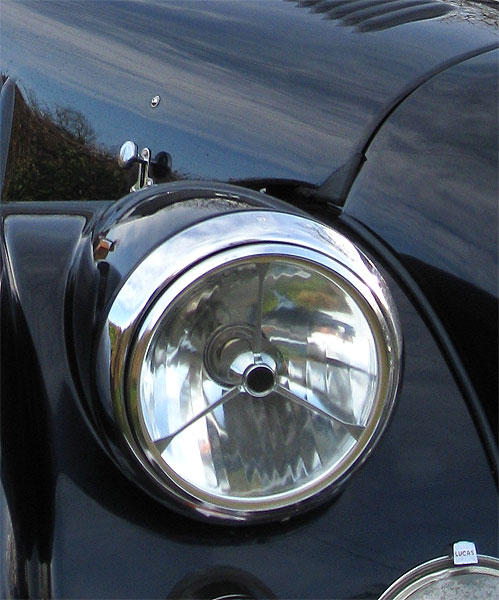

1. Les commentaires ici sur les sidelamps petits sont corrects. Feux de position latéraux sont tenus au Royaume-Uni. Pour économiser de l'argent, Morgan les met dans les phares. (Ils utilisent les Wipacs bon marché.)
Jusqu'à ce que ils ont enlevé les lampes jolies petites sur les ailes (il y a 2-3 ans?), les concessionnaires auraient retirer le câblage de ces "sidelamps" à l'arrivée et raccorder les lampes sur l'aile.
2. La loi, dans tous les pays, exige que votre faisceau est alignée loin des yeux des conducteurs venant en sens inverse. Puis, en Angleterre, les phares sont alignée à la gauche et en France, une version différente de la même lampes sont alignée à droite. Au tunnel sous la Manche .. ou tous les magasins de voiture britannique, ils vendent des patchs qui sont collées sur les phares qui empêchent l'orientation illégal.
Mais si vous avez l'intention de garder une voiture britannique en Europe, vous devez changer vos phares.
3. J'aime tous les trépieds. Cependant, la version simili-Lucas a une réputation de fuite. En outre, si leur verre est cassé, il est difficile d'obtenir un replacement localement surtout lorsque vous êtes en vacances.
J'utilise un autre trépied, copiés depuis la Xk140/150s Jaguar. Il a une verre plat que n'importe quel magasin local peut remplacer en minutes pour quelques euros.
Le faisceau peut être ajustée à gauche ou à droite.
Image[/img]
Très interessant Lorne.
Pourrais-tu nous dire où tu les as trouvés ?
Merci.

#21 Message par Lorne » lun. 18 févr. 2013 6:15 pm
TOC78 a écrit : Très interessant Lorne.
Merci.
P
http://www.welshent.com/product_info.php?sku=553961
Lorne (à votre service!)
