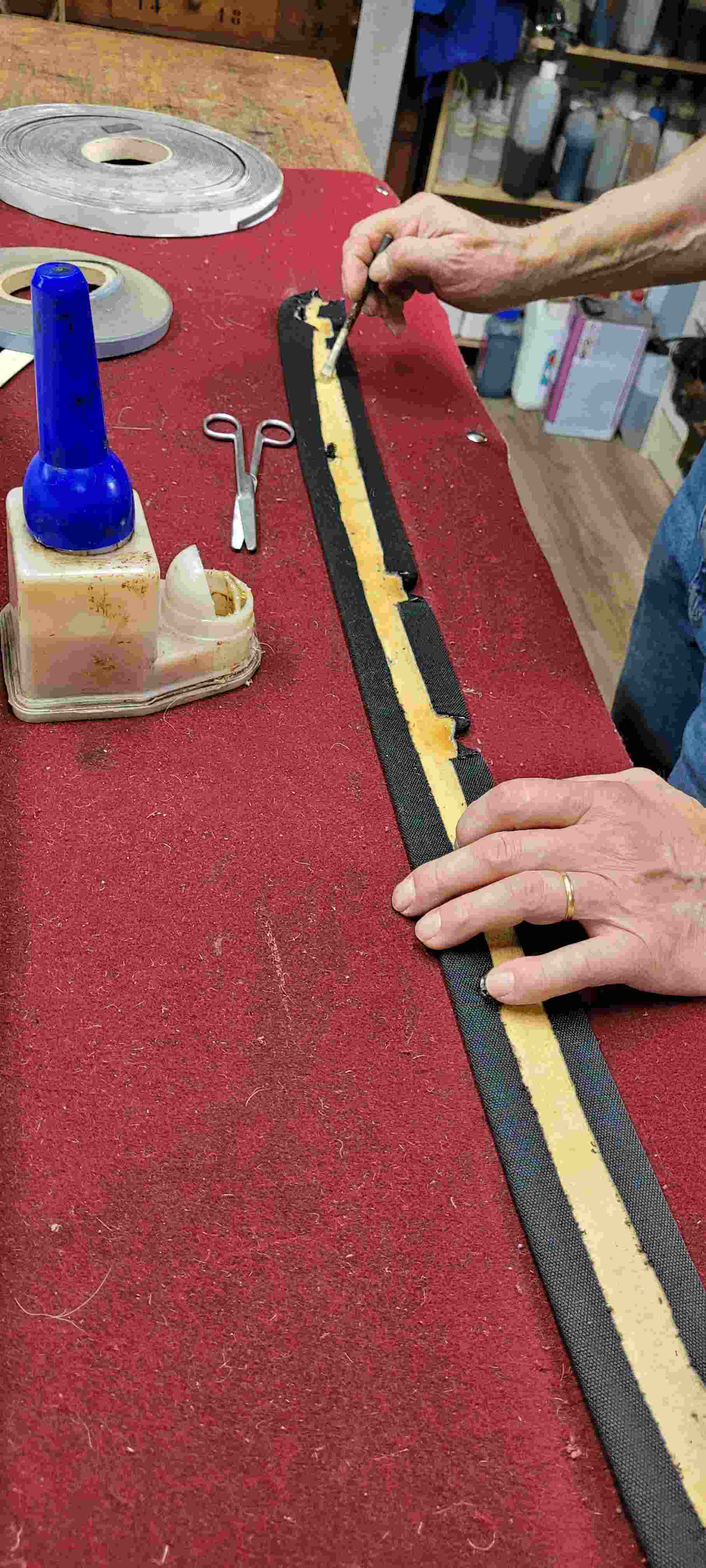

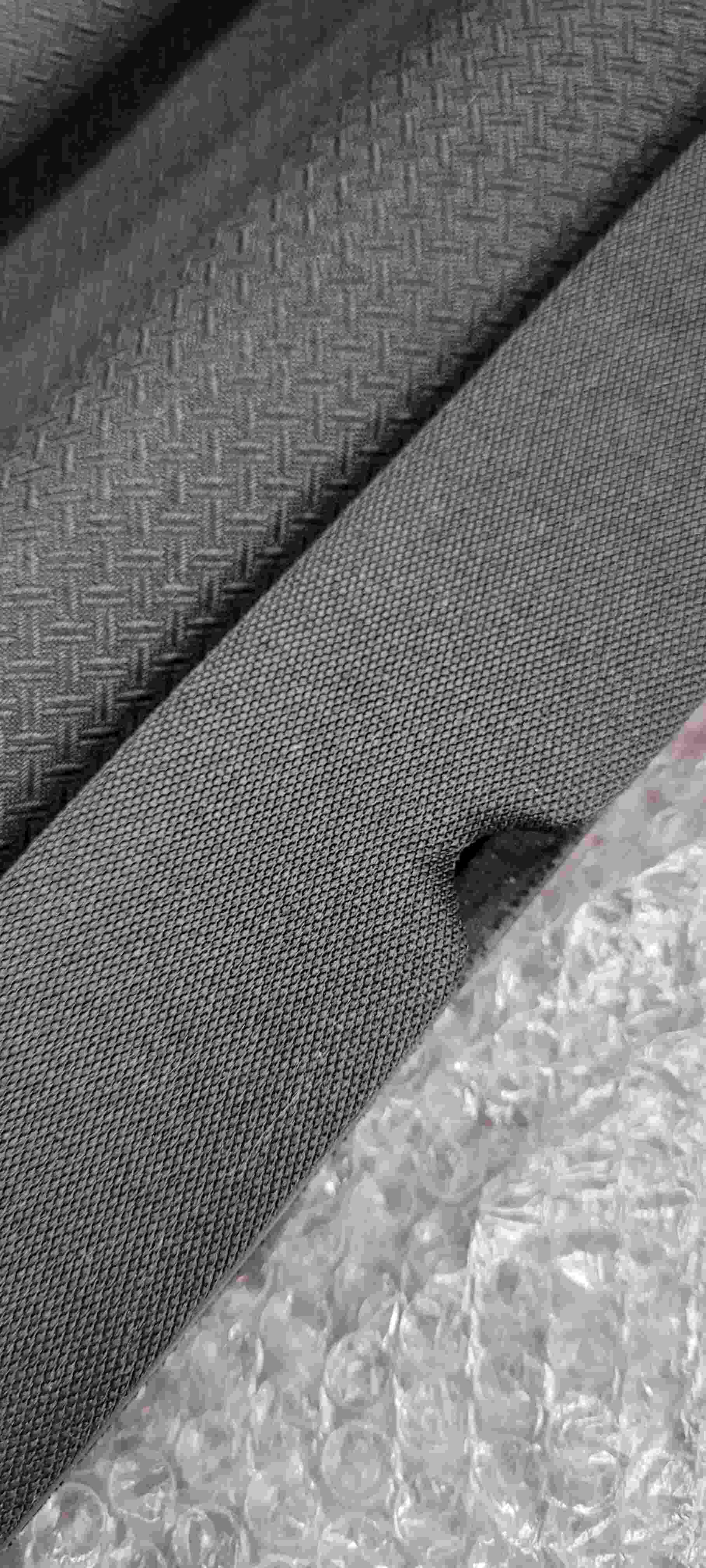

Après17 ans sans problème, ma capote me pose des soucis. (je vous tends une belle perche)
Le tissus de la casquette (pas sûr du terme) c'est dégradé. Je l'ai confié au sellier très réputé de la région qui fait du bel ouvrage.

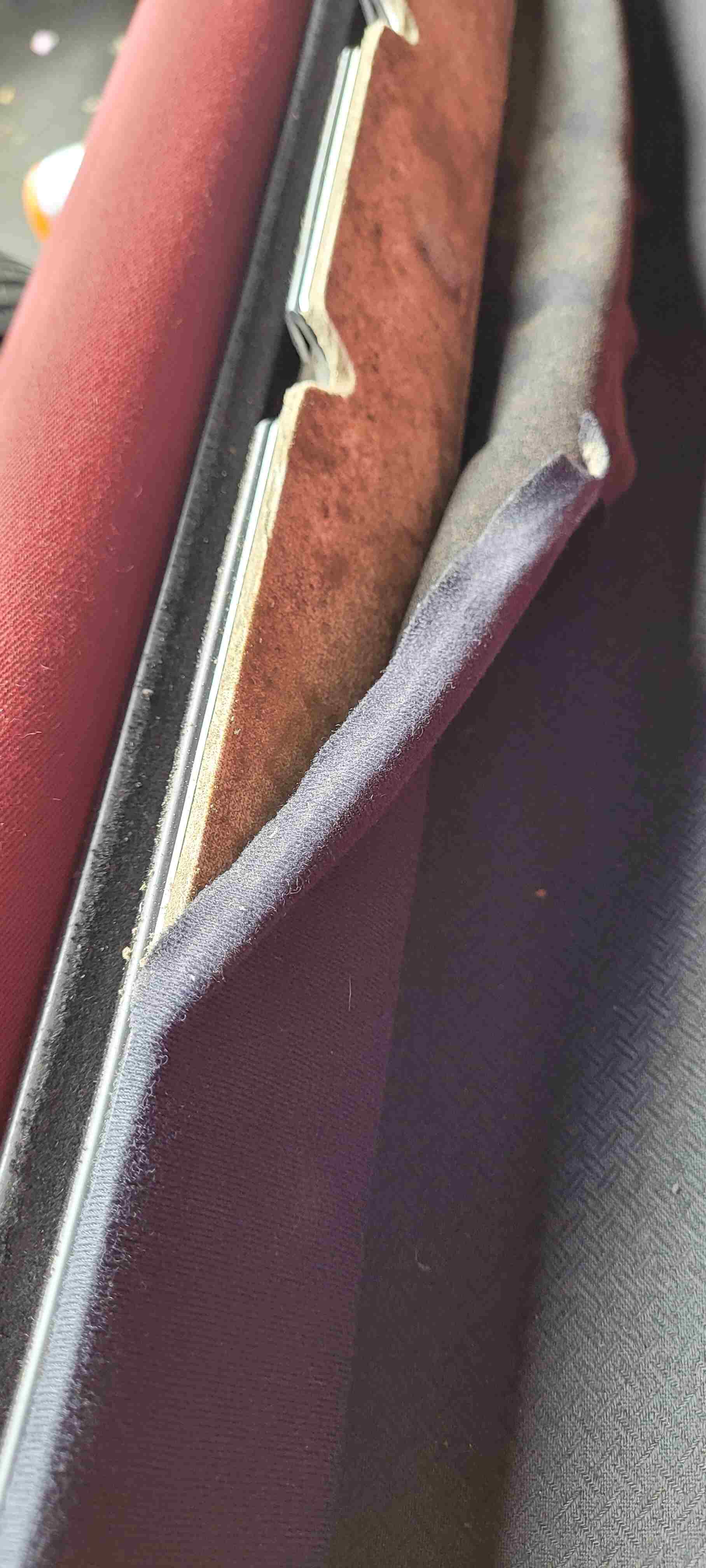

J'ai eu la même mésaventure en rentrant d'Ecosse, sur une longueur nettement moindre.
Le tissu d'origine est un jersey sur mousse, la mousse se désagrège, et cela se décolle d'une horrible plaque de 3mm d'épaisseur, de bois compressé, connu pour se déformer à la moindre humidité.
Cette bande est celle qui est juste au-dessus de parebrise quand la capote est fermée,
Et capote ouverte, elle est très exposée, tournée vers le soleil et la pluie, si on roule de temps en temps voiture décapotée sous une petite pluie.
J'ai cherché comment cette bande en truc en bois minable pouvait être fixé sur la capote, sans trouver!
Je n'ai pas osé tirer dessus à l'excès pour voir si des clips la retenait. Pour une fois, il n'y a aucune vis visible, et de l'autre côté, on ne voit rien.

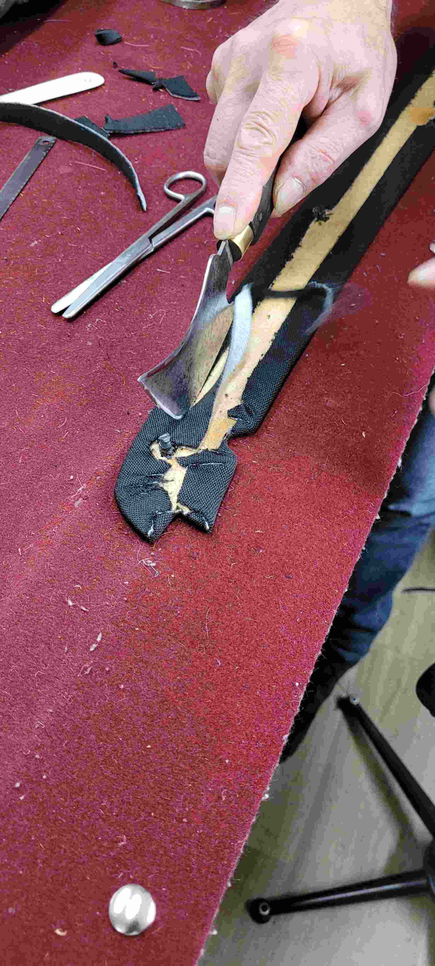

Oui, j'ai préféré démonter la capote (4 vis) pour faire le bon choix du tissu avec l'ensemble.
La mousse était restée collée sur la bande, c'est le tissu qui s'est décollé de la mousse. Je n'ai pas voulu le recoller pensant justement que la colle allait passer à travers.
Cette bande en Isorel est fixée par 5 clous en plastique, facile à démonter , il en reste 4 sur la mienne : on peut voir 2 boursouflures bien visibles sous le tissu de la photo N°2.
En plus des clous, le sellier a posé du double-faces sur toute la longueur de la bande.

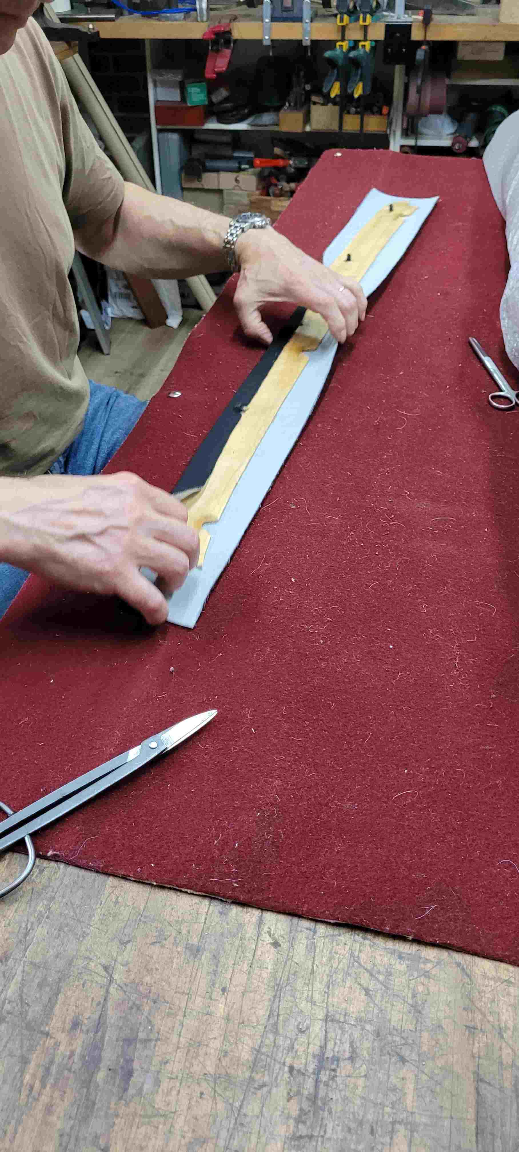

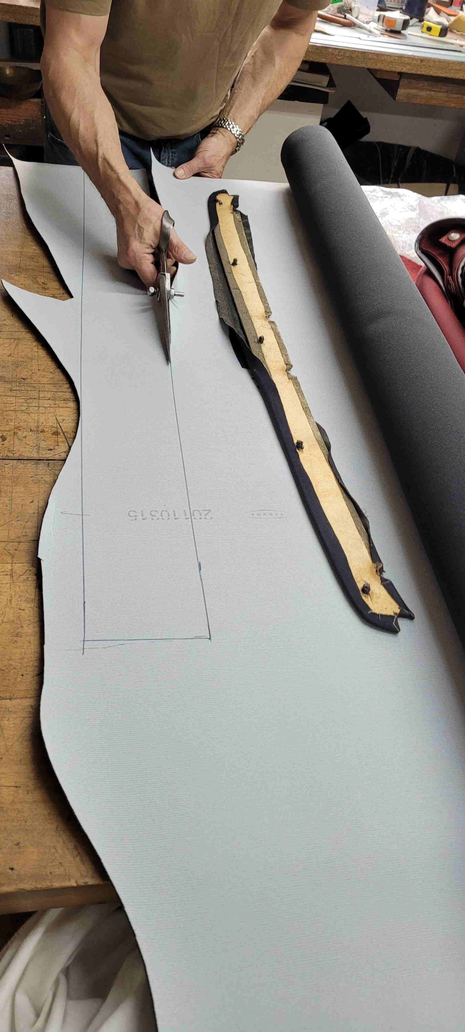

#8 Message par JOELANNE » dim. 11 août 2024 11:45 am
Si ça peut-être utile, ayant fait quelques photos.
Après démontage de la bande et le choix du tissu :

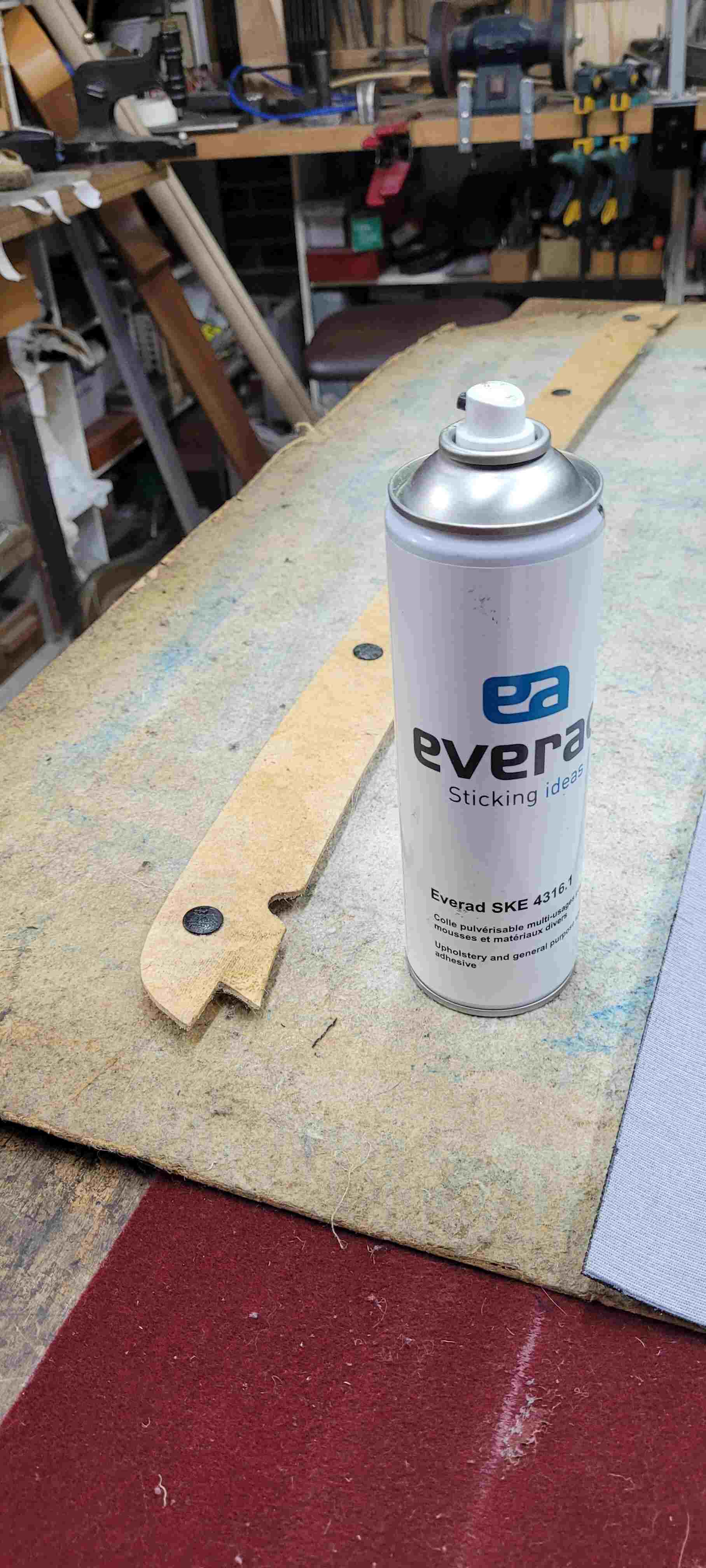

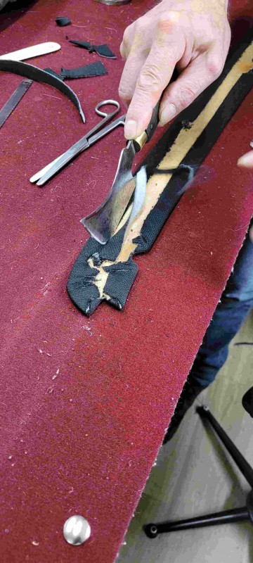

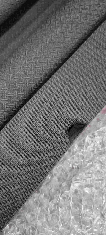

Découpe du tissu (pris dans un rouleau destiné à couvrir les pavillons)

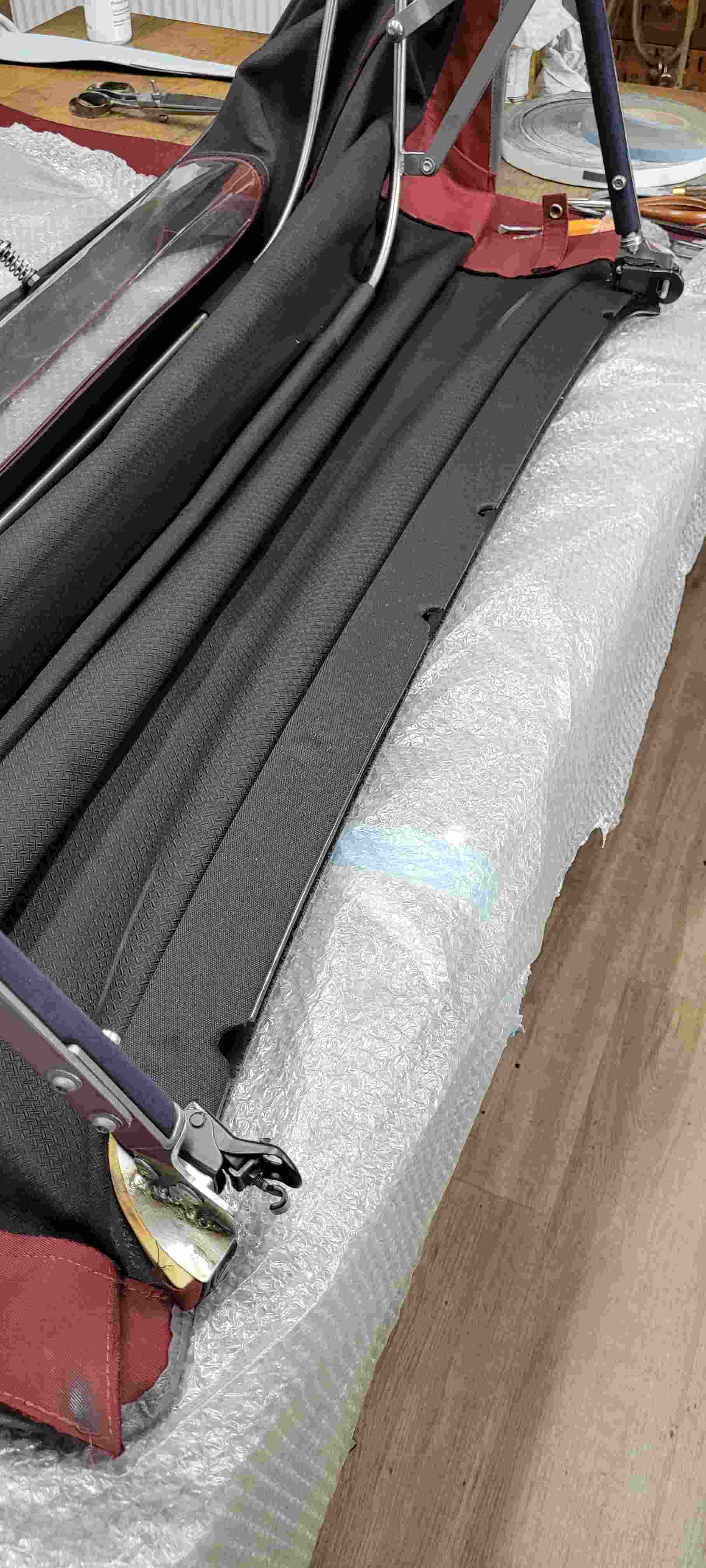

Pose de la colle néoprène en spray et mise en place des clous (normalement ,il y en a 5)
Pose de la bande sur le tissu.
Etonnant, je ne peux pas insérer plus de 3 photos et l'ordre et aléatoire.

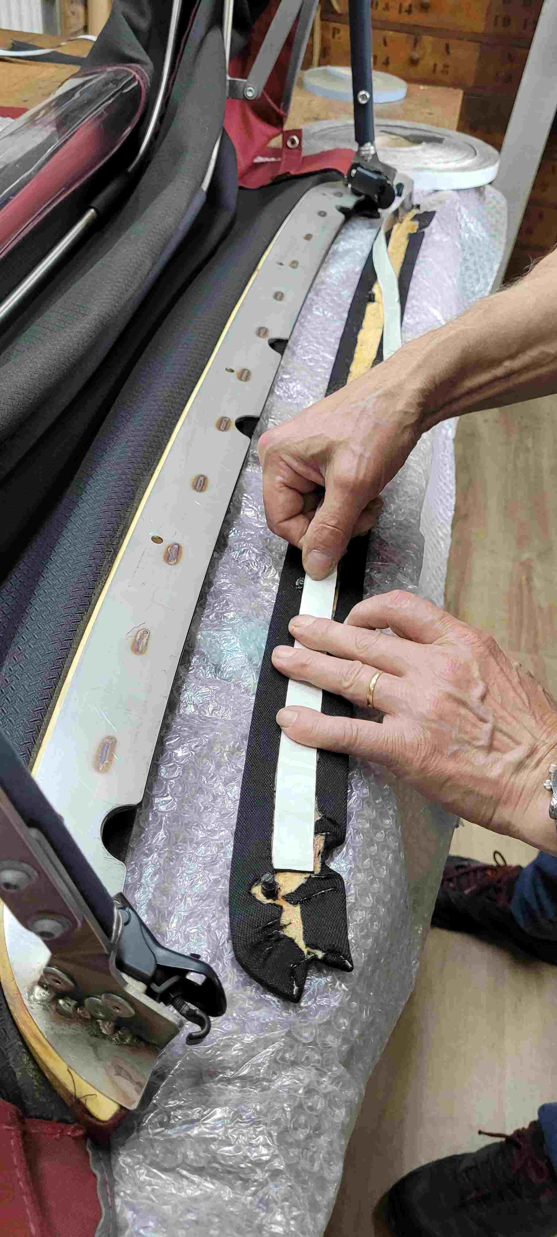

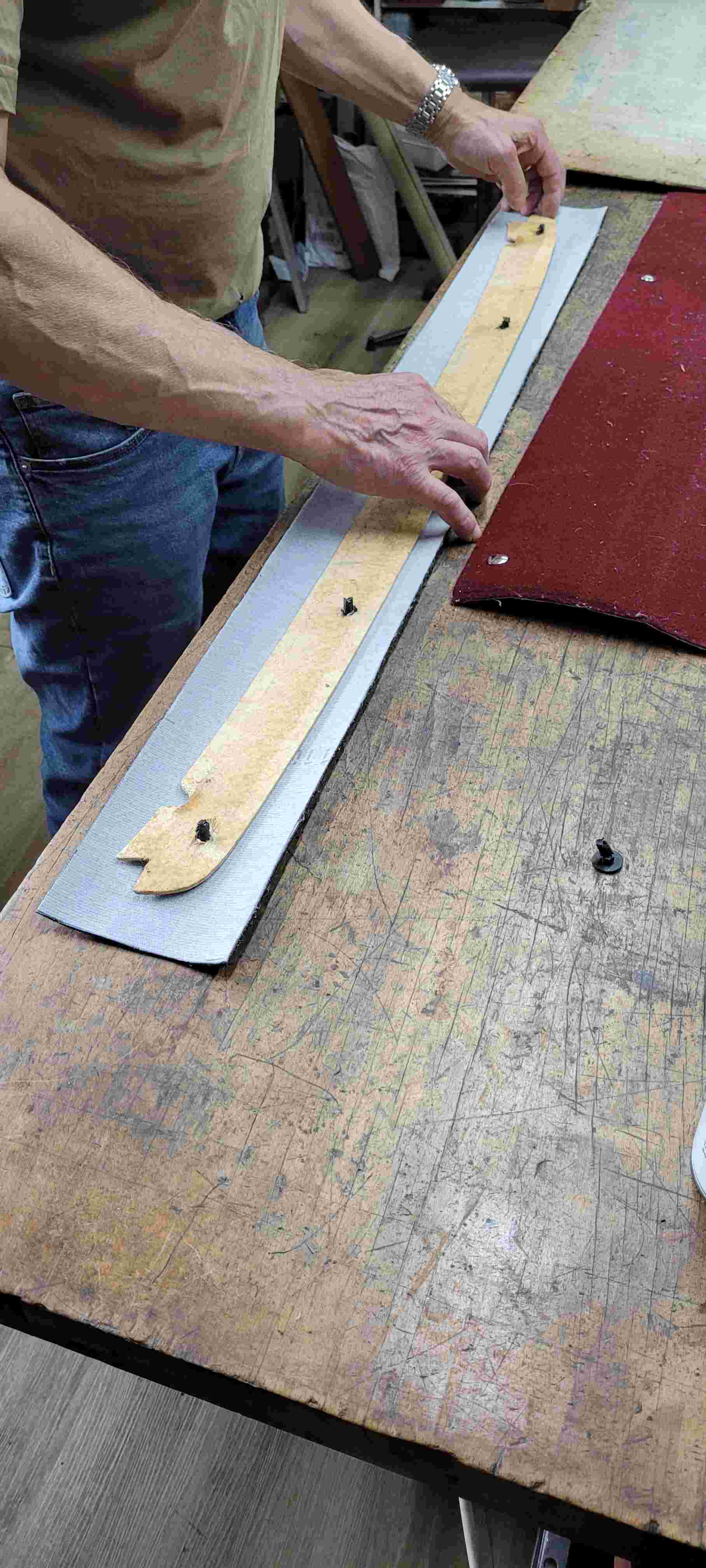

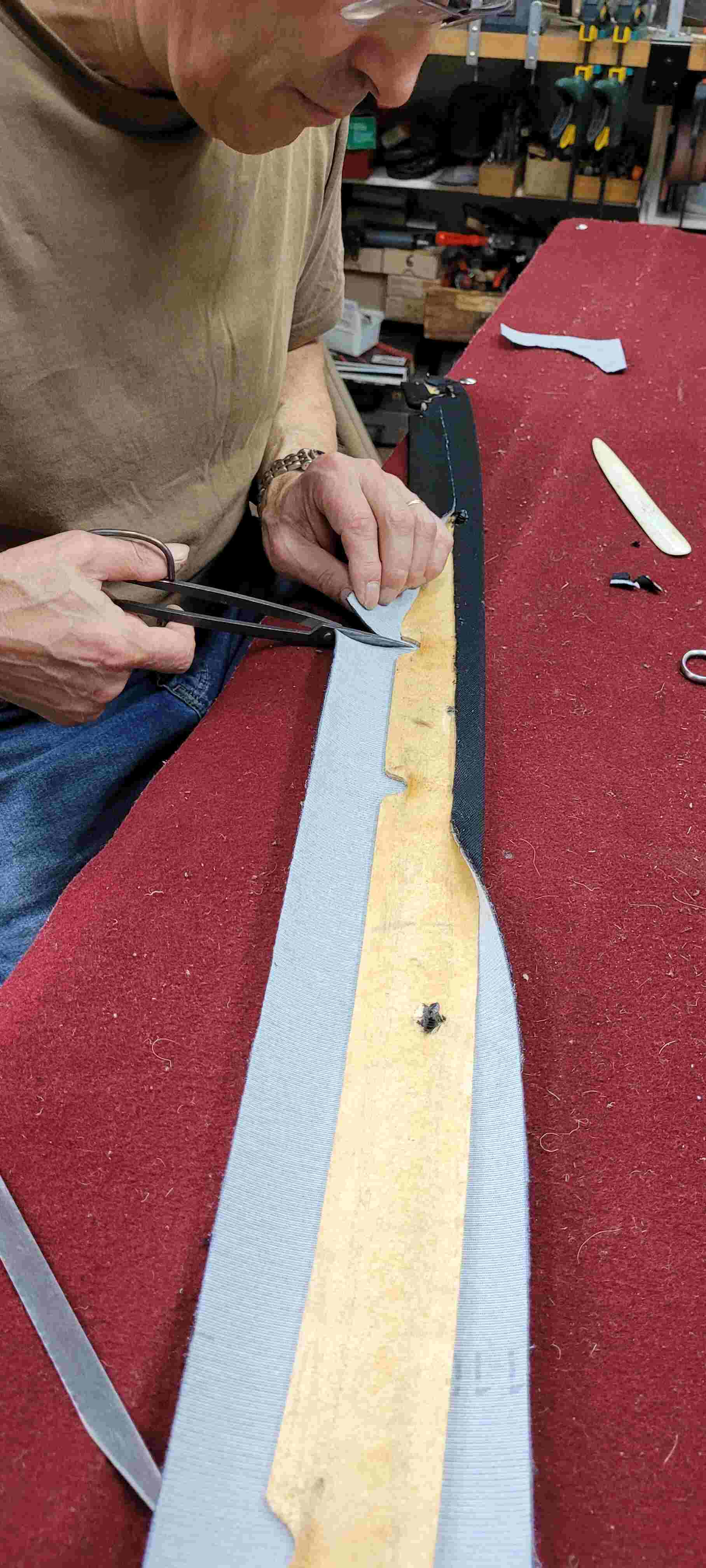

#9 Message par JOELANNE » dim. 11 août 2024 12:01 pm

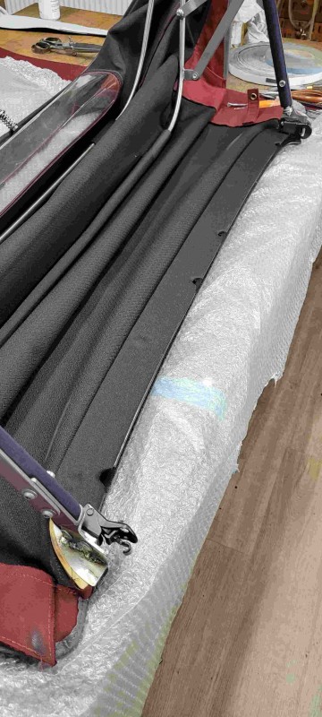

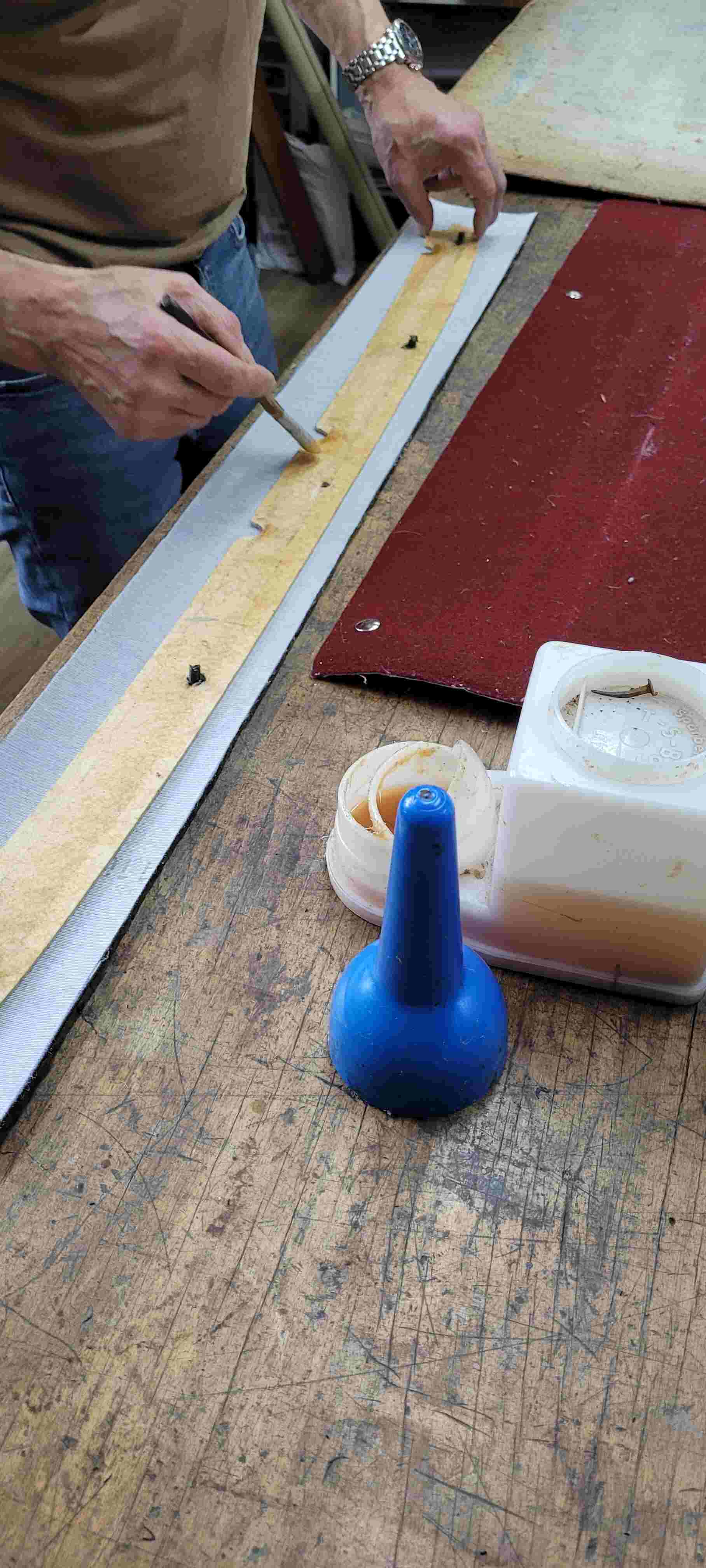

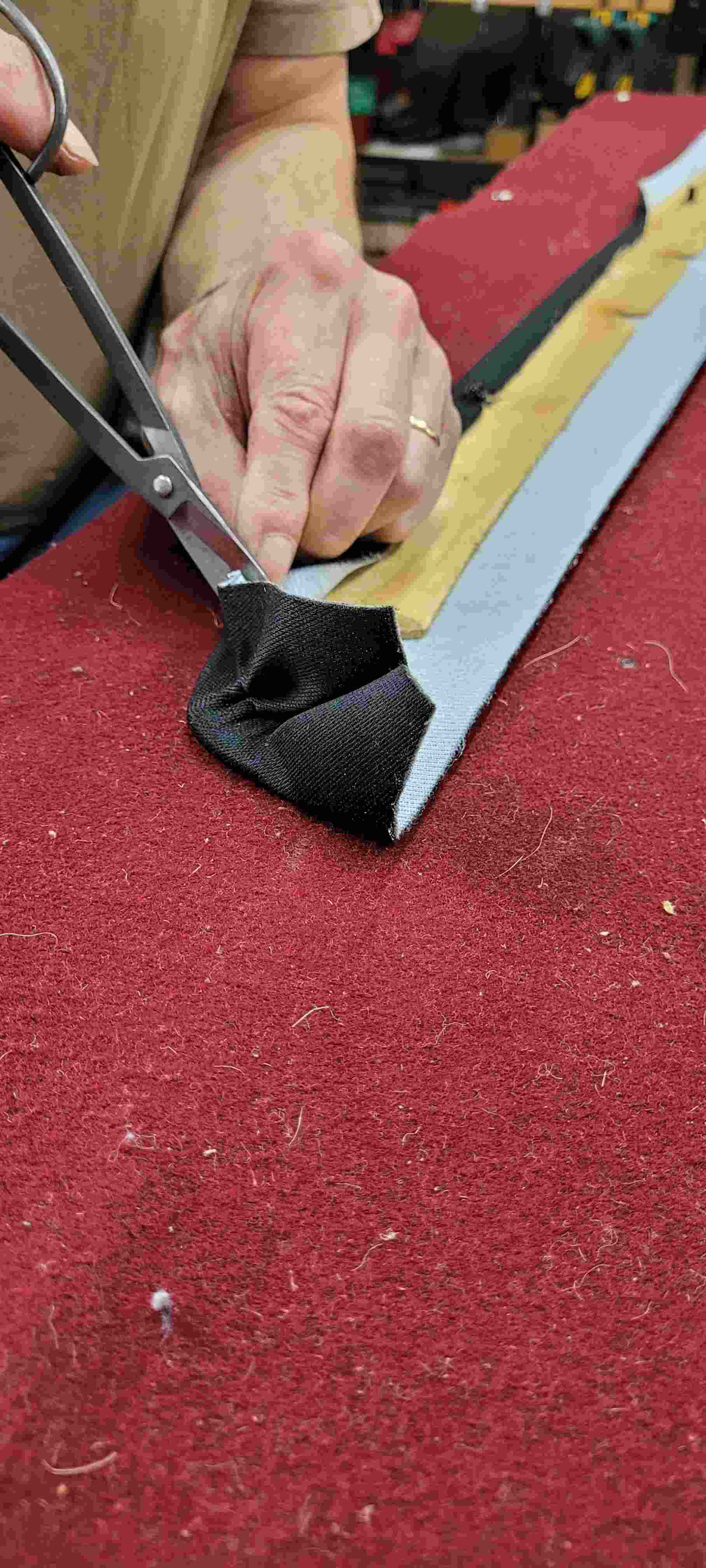

Pose de la colle néoprène au pinceau sur la bande coté opposé.
Recouvrement du tissu du coté de l'arrondi de la bande pour former ensuite l'extrémité.

#10 Message par JOELANNE » dim. 11 août 2024 12:14 pm
Découpe du tissu aux 4 encoches correspondantes aux fixations des pare-soleil. (pare-soleils depuis 1990 : aberrant)
Découpe du tissu pour laisser le passage de double-faces.
Le plus chiant à faire ,ce sont les extrémités et aussi les 4 encoches ; ile ne faut pas de recouvrement de tissu qui doublerait l'épaisseur.

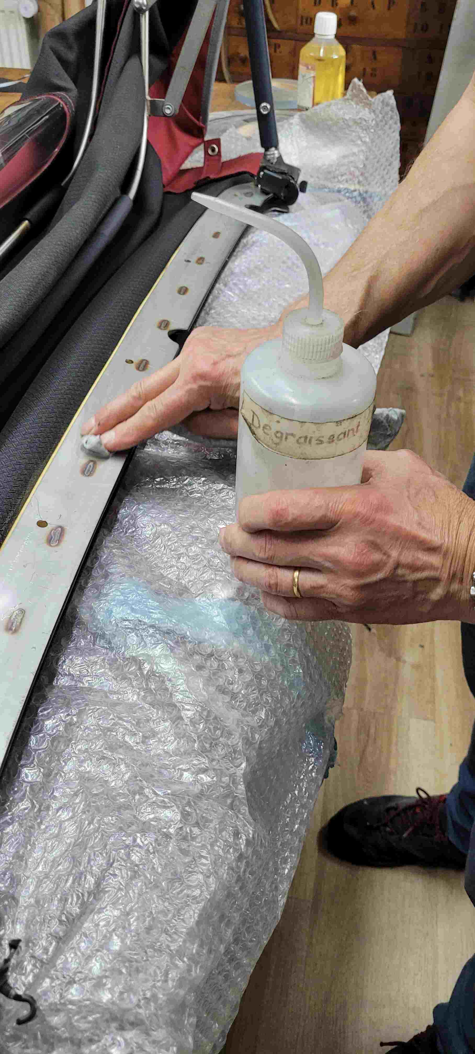

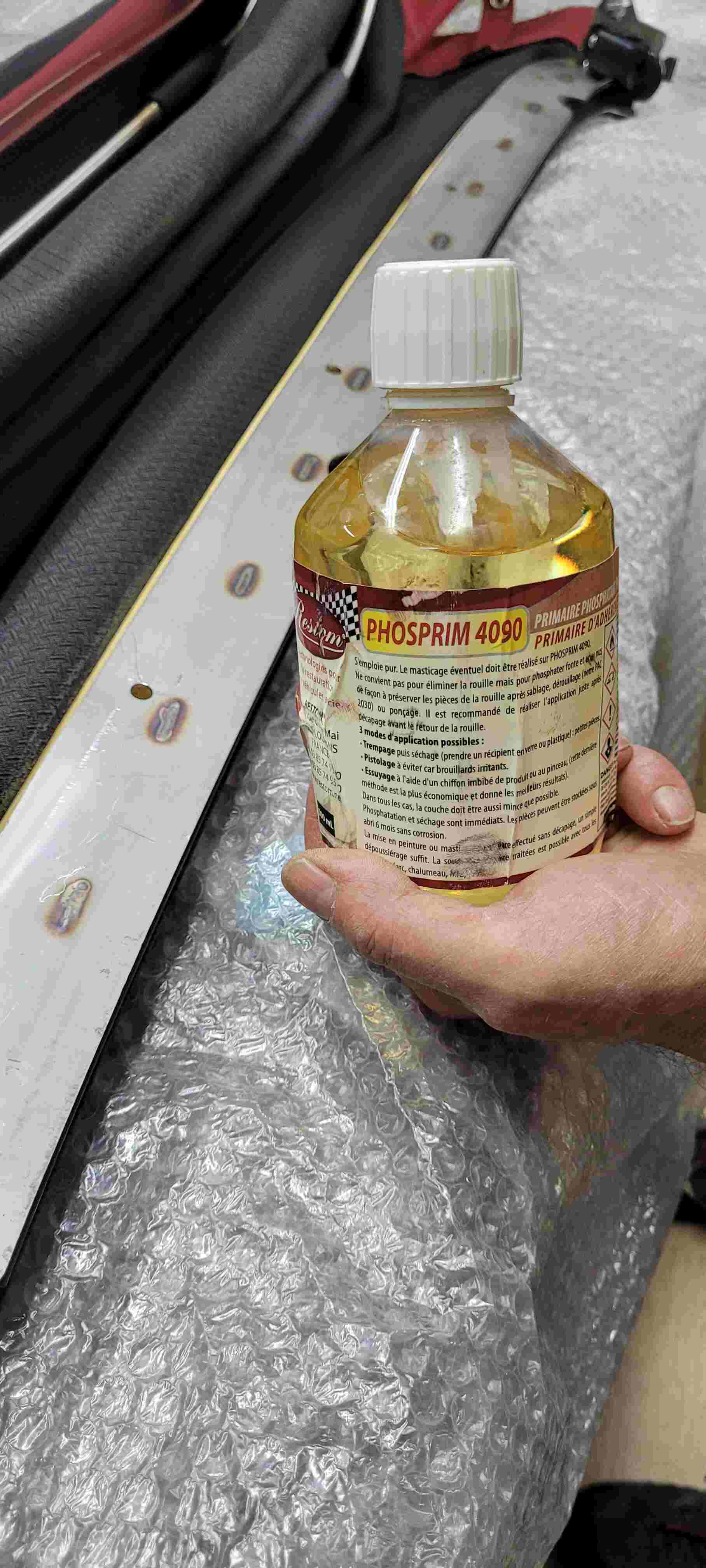

Dégraissage de la bande inox et pose d'un primaire d'accrochage.
Pose du double face.
Et c'est fini : voir les photos du 1er post.
