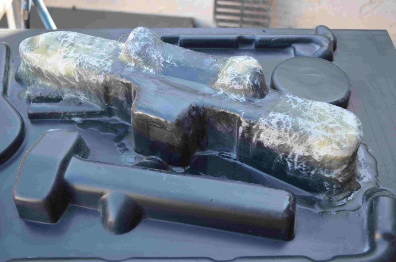

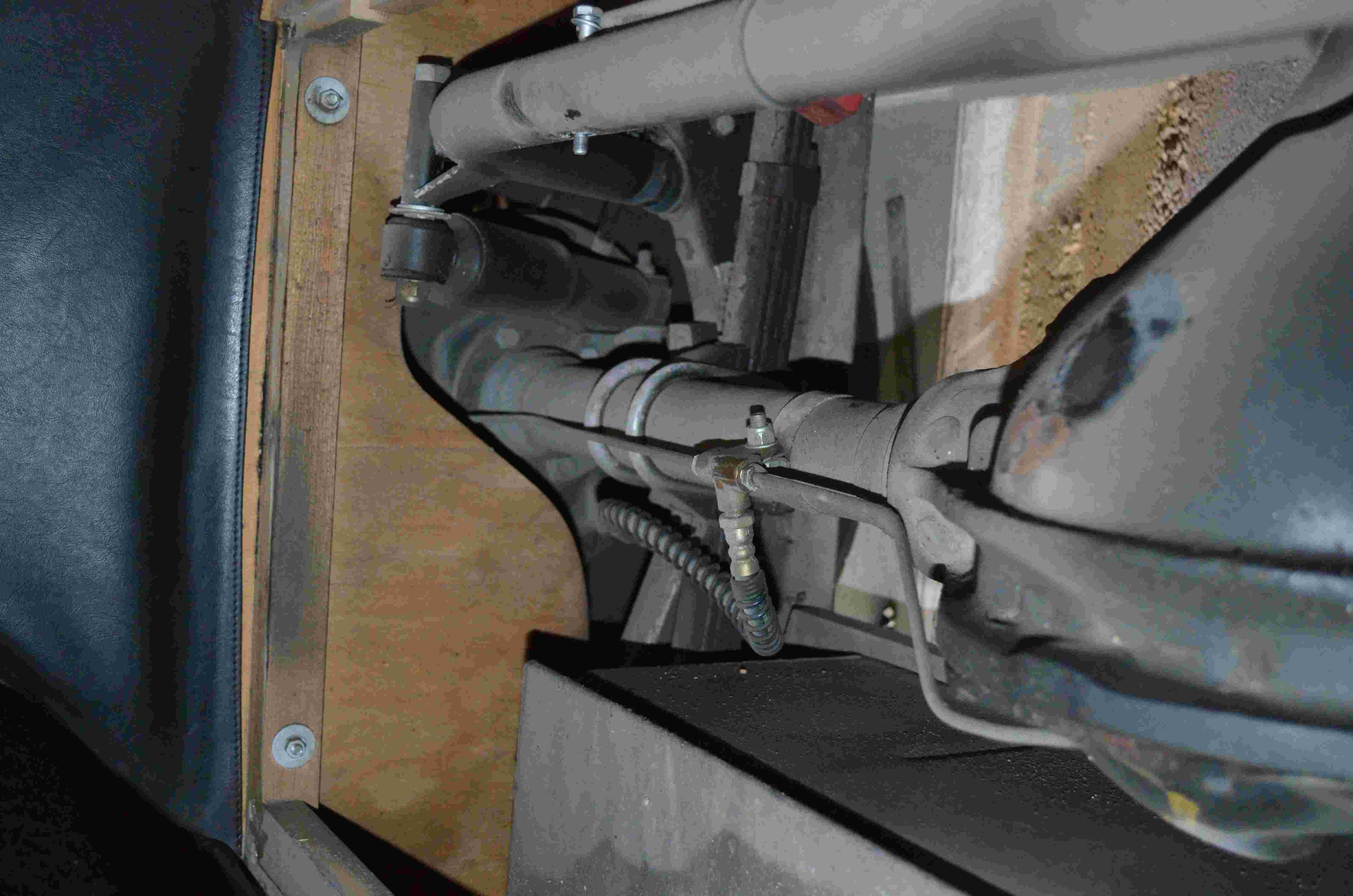

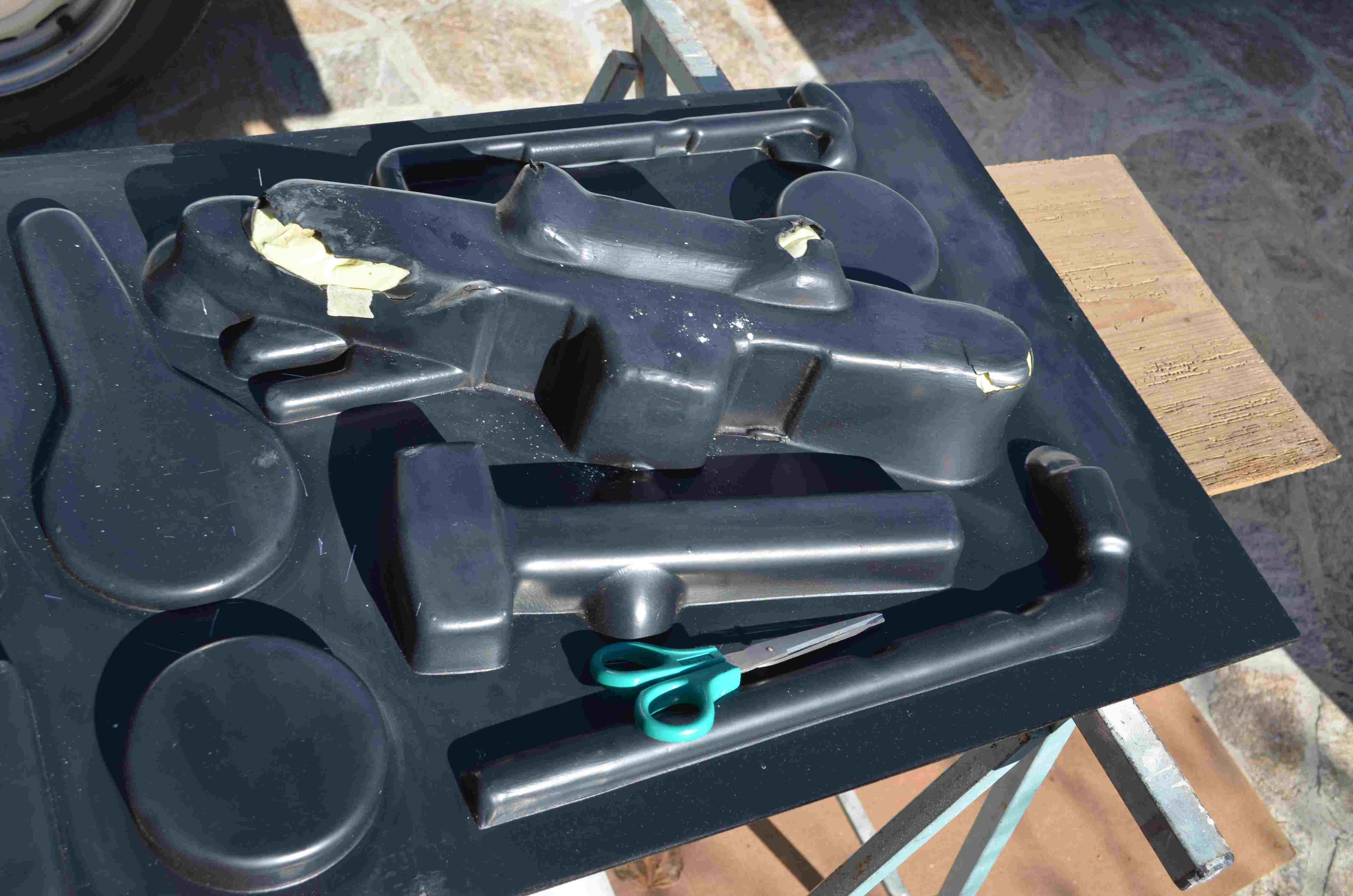

La plaque déposée, laisse voir l'aspérité dévastatrice du répartiteur de freinage entre roues arrières, fixée sur le haut du pont. On peut y voir des traces de frottement.
Comme sur le différentiel... Ce n'est que le cric qui touche... :evil:

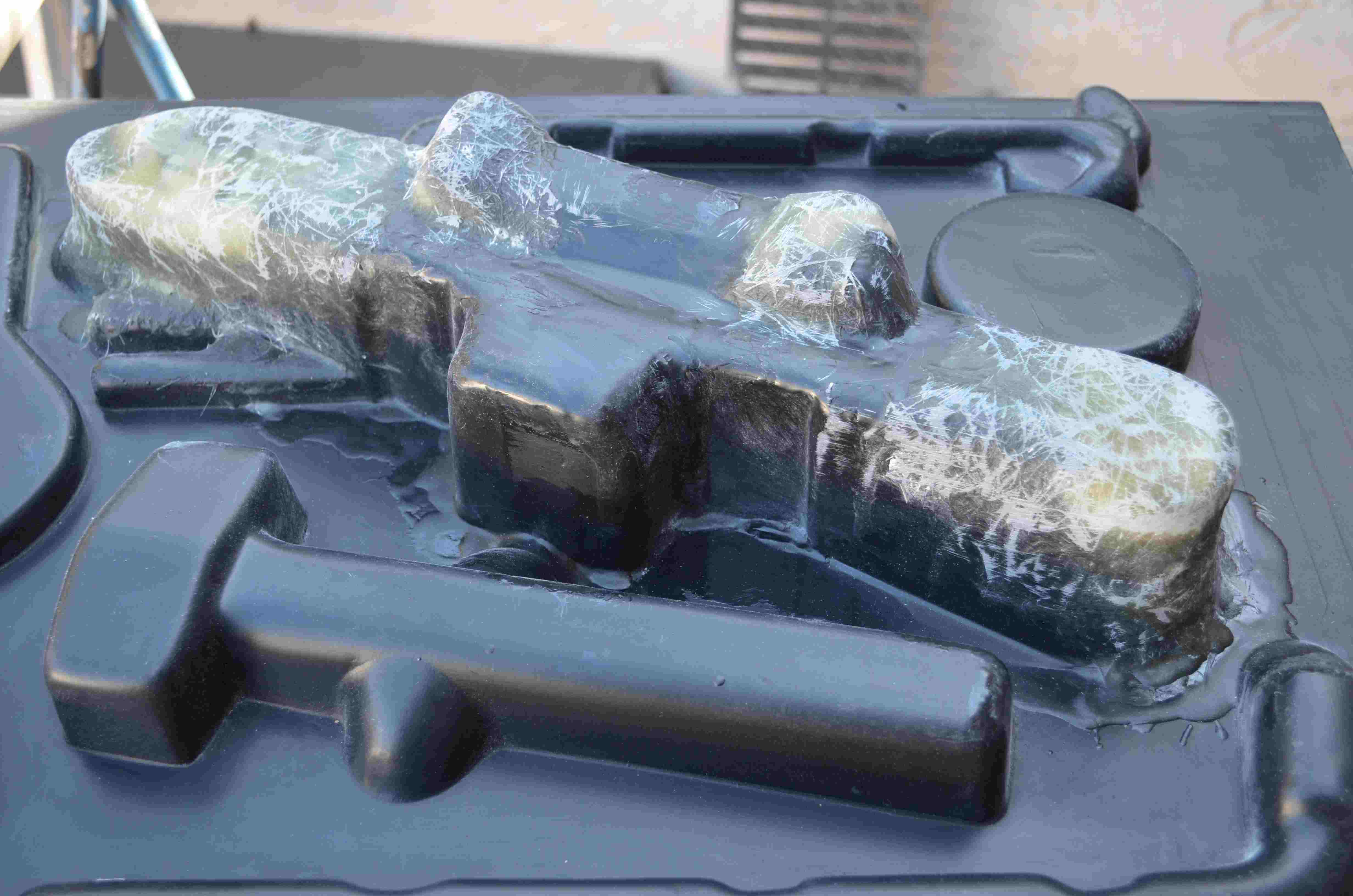

Les alvéoles du cric cassées sont fermées par du scotch de couvrement côté intérieur, avant de passer la fibre de verre

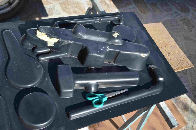

Une fois la fibre de verre passée, en écrasant l'alvéole trop imortante (sur le côté gauche de la photo) puis ponçage...
L'étape suivant a été la peinture noire mate en aérosol, pour faire plaisir à l'oeil exercé du préposé au contrôle technique...
Il n'y a plus qu'à partir en vacances avec les copains, pour un raid 2021 quand on sera tous vaccinés!

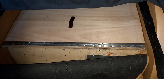

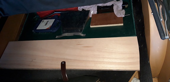

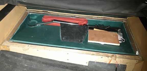

Ayant le même bolide, appréciant le galop rageur des mêmes chevaux fougueux (surtout au dessus de 4000 tr/mn...) j'ai eu le même problème.... (manifestement le propriétaire précédent aussi car j'ai trouvé une facture du remplacement de cette magnifique pièce issue de l'artisanat de Malvern!)
Mais je fait partie de ceux qui ont opté pour la solution Alu et j'en ai profité pour modifier le couvercle ce qui m'évite de sortir la planche en bois à chaque ouverture...... c'est léger résistant, un peu plus logeable, beaucoup plus pratique à mon sens, et surtout je n'ai plus de trace de percussion du pont sur ledit coffre! (le bac alu est bien sûr amovible....)
Mais j'ai conservé la pièce d'origine pour en faire la réparation

Je ne sais pas souder l'alu (j'aurai aimé...). J'ai formé les morceaux après avoir fait le plan et puis j'ai assemblé avec des rivets. Les jonctions sont rendues étanches avec une colle silicone (Pas du joint) et l'ensemble est doublé de mousse de néoprène. Au final c'est rigide et ça laisse bien le pont s'abattre librement !
