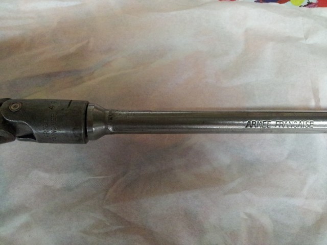

J'ai voulu utiliser le cric de bord d'origine pour soulever l'auto et me sortir d'un mauvais pas et je me suis rendu compte que ce cric était inutilisable en l'état avec sa ridicule manivelle.
J'ai donc acheté pour 3 € dans une bourse d'échange un cardan 1/4" que j'ai soudé en bout de vis sans fin.
Actionné maintenant par une clé à cliquet et une rallonge il est enfin utile.
Le tout bien rangé avec le bon outil pour dévisser l'écrou de roue dans un nouveau coffre en résine (pas très bien fini, je l'admet),
je devrais pouvoir changer une roue n'importe où!

#5 Message par Léonard » lun. 27 nov. 2017 6:24 pm
Qualité "ARMEE FRANCAISE"
Ça a un coût! :D
Et je n'expédie pas, faut venir chercher! :mrgreen:
