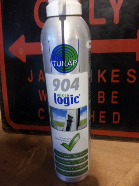

Ça ne répare pas les ceintures abîmées, mais s'il s'agit seulement d'un enroulement laborieux voici le produit magique:
Bien pulvériser sur les deux faces de la ceinture
Je l'ai essayé sans y croire vraiment mais c'est bluffant!
Comme si j'avais remplacé le ressort d'enroulement!

Léonard a écrit :Ça ne répare pas les ceintures abîmées, mais s'il s'agit seulement d'un enroulement laborieux voici le produit magique:
Voilà un " tuyau" qu il est bon Léonard :D ....Je passe ma 4/4 2010 en contrôle tech en janvier et je me posais justement des questions sur ma ceinture qui ne s enroule pas sans une aide manuelle..(.Merci Mr Morgan.. :evil: :evil: .)

Pour info gratuite et non intéressée, on trouve ce produit dans les concessions Mercedes.
