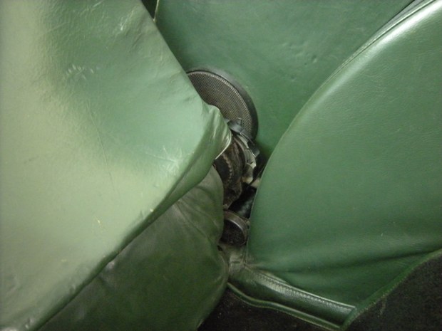

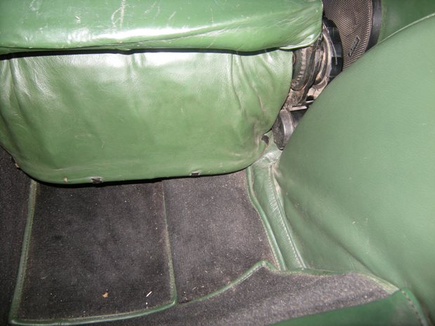

Malheureusement ce n'est pas la qu'est le problème. Photo vaut mieux qu'un grand discours :
La base du siège est trop large pour pouvoir l'abaisser plus.
et on ne peut pas reculer plus d'une part à cause de l'enrouleur de la ceinture et d'autre part à cause de la molette d'inclinaison du dossier qui arrive contre le coffrage de l'aile
Le top serait de mettre les baquets de chez Simmonds :
"A classic low back bucket seat design which gives excellent support and comfort, this is our most popular seat."
Mais, comme ils disent : "PRICE IS FOR EACH SEAT"... and the price is ... from £496... and that's too much for me Mr Simmonds even if you are from Malvern :roll:
Reste la solution de la caisse de pommes, du cubi de 10 litres de Gamay, du pliant de pêcheur... priez pour moi.
