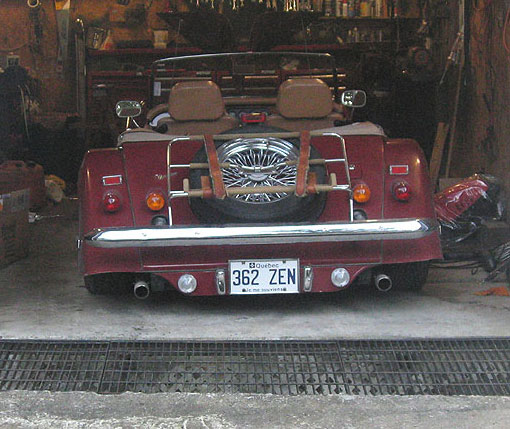

Bon, je reviens à ma fabrication artisanale en cours et à la maquette en carton de Linda de Souza :
Contrairement à ce que je disais plus haut, la profondeur des bacs n'est pas de 10, mais de 9 centimètres (hors tout). En fait, à moins de faire une marche au fond, on est limité par la présence du réservoir d'essence.
D'autre part, en regardant mieux, je m'aperçois que le pont a touché le fond d'un des bacs :
C'est pas le plus grave, il suffit d'ajuster légèrement.
En revanche, j'ai passé une partie de la matinée à faire des reptations compliquées derrière les sièges pour essayer de mesurer le débattement maxi du pont. Et là... surprise ! Je m'aperçois d'un truc qui ne me fait qu'à moitié plaisir :
1°) Il n'y a pas de butées limitant ledit débattement.
2°) Le tuyau de liquide de frein est monté AU-DESSUS du pont, et quand celui-ci monte, le tuyau en question BUTE contre l'armature en bois ! Et même du côté droit, il est légèrement ÉCRASÉ !!!
Glups... Bon, vous me direz qu'il y a bientôt 35.000 miles que c'est comme ça. Mais moi, je me dis que, comme il n'y a pas de butée de débattement, un jour ou l'autre je vais me prendre un ralentisseur anonyme, et je vais niquer le tuyau de freins...
Excusez-moi d'être grossier, mais je suis énervé.

Comme beaucoup d'automobile terminologie, l'utilisation du mot «pont» est trompeuse. Les gars d'usine appeler cela un "cerceau". J'appelle ça un support de suspension.
Regardons les fondamentaux. Une voiture est divisé en deux types de poids .. suspendues et non suspendues (les termes sont en anglais sont "sprung et unsprung". Sprung poids est tout ce qui est protégé par le système de suspension, les occupants, châssis, moteur du corps, la transmission, etc unsprung poids est les roues, freins, essieux, etc
Un système de suspension est l'interface entre les deux. Il se compose de ressorts, les amortisseurs qui sont attachée à la sprung et une autre attachée à la unprung. Pour des exemples, les ressorts à lames à l'arrière sont attachés à leurs extrémités sur le châssis (sprung) et au milieu de l'essieu (unsprung). Les chocs sont attachés a l'arriere de la plaque de roue (en effet l'essieu) et à leur sommet d'un support fixé au châssis. (votre "pont")
Il ya eu de nombreux types de supports utilisés pour les chocs à l'arrière, par la MMC et les autres. Ils font le meme job. J'imagine quelqu'un nommé celui-ci "pont" en français parce qu'il ressemble à un pont.
Les impacts dans ce domaine sont causés par l'essieu (non suspendu) s'élevant trop loin et frapper cette tranche (en dessous). Si vous avez une voiture faite dans les 10 dernières années, regardez dans le milieu du pont et voir ce qui lui est attaché en dessous. Je vais vous donner un indice. :) Il change le bruit d'impact d'une forte détonation pour un bruit sourd.
Chaque Morgan est différente dans ce domaine. Différents supports de suspension. différents ressorts. Différents chocs, et même si elles sont semblables, chaque voiture a une hauteur de suspension différents. Mesures d'une voiture est inutile pour un autre. .
Et que la hauteur de suspension commence à chuter au premier jour de la voiture quitte l'usine.....à une vitesse qui dépend des quels ressorts, le style de conduite, le poids il doit porter.... Quand the suspension tombe assez, the differential va casser la zone de stockage à moins que vous faites c'est assez peu profond pour anticiper la chute de la suspension. ou with un matériau qui peut absorber les impacts.
Avez-vous jamais regardé à l'arrière d'une Morgan? Vous pouvez voir l'effet du poids du conducteur. Voici l'un après 20000 kms. Si cela ressemble à votre voiture, trouver une femme beaucoup plus lourd. :P
Est-ce qu'il y a quelqu'un qui veut savoir comment a prendre ces dimensions pour leur voiture?

et il suffit de permuter les ressorts pour tout remettre dans l'ordre ...
10cm c'est trop profond et ça risque de percer la tubulure de frein;
une seule bosse un peu rude suffit ...
Il vaut mieux rester dans les 6/7cm à mon humble avis pour rester en sécurité.

Grossier personnage, tu es tout excusé.On comprend, avec ce risque de niquage impromptu.BAR83 a écrit :Bon, je reviens à ma fabrication artisanale en cours et à la maquette en carton de Linda de Souza :
Pour la touche, ne crois-tu pas que c'est le chat des voisins que tu as happé?
Sinon tu as la chance de connaitre le débattement de tes suspensions, grâce au tuyau de frein!Il suffit de déduire cette mesure de la hauteur disponible...Les ingénieurs Morgan ont pensé à tout.
Et intéressant de comparer ce débattement avec l'espace entre le pneu et l'aile... Il ne doit plus rester grand chose?
Enfin, je te demande ça..., c'est si tu as le temps, et pour te faire faire un peu plus d'assouplissements...
Les amis qui ont les voitures qui penchent...!!!!!C'est assez impressionnant, à peine croyable.
Pourriez-vous faire une photo de votre literie, pour voir si c'est identique...Quel est le différentiel de poids entre les deux membres du couple?
