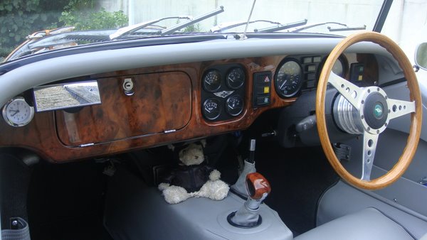

Salut MARIO quel est le compteur que l'on apercois sur la gauche du (TB)en relief en vue de monter une montre en d'une incrustation d'une montre dans le (TB) Salutations à +
Mario
Messages : 530
Localisation : Picardie
#27 Message par Mario » jeu. 01 mars 2012 8:31 pm
baby malvern a écrit :Salut MARIO quel est le compteur que l'on apercois sur la gauche du (TB)en relief en vue de monter une montre en d'une incrustation d'une montre dans le (TB) Salutations à +
Il s'agit d'une montre , juste collée avec un double face fin :wink:

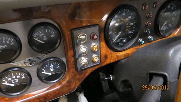

#28 Message par BAR83 » jeu. 01 mars 2012 8:39 pm
Mario a écrit :Image
Si je vois bien, tu as remplacé les HORRIBLES voyants rectangulaires par des ronds. Peut-on savoir où tu les as trouvés ? L'échange est-il facile ? Suffit-il de retirer les uns pour les remplacer par les autres, ou est-ce plus compliqué ?
Mario
Messages : 530
#29 Message par Mario » jeu. 01 mars 2012 9:29 pm
Bonsoir Bar
Le matériel électrique ici
http://www.cbsonline.co.uk/category/Ele ... hts,b.html
http://www.cbsonline.co.uk/category/Ele ... hes,b.html
http://www.s-v-c.co.uk/category/warning-lights/
La plaque pour les fonds de compteurs ,et fonds pour interrupteurs
Mr Bric.... alu brossé gris en plaque N°164
Pas très compliqué à réaliser , débranché rebranché démonter le tableau de bord 3 vis , repérer eventuellement les cables avant de débrancher ou faire une photo .Pour les feux de détresse j'ai utiliser le kit de conversion Simmons mais apparement j'ai acheté le dernier
On a abordé le sujet la
http://mog.vosforums.com/refection-tabl ... 43-25.html
http://mog.vosforums.com/simmond-t3553.html
Espérant avoir répondu à ta question :wink:

#31 Message par BAR83 » jeu. 01 mars 2012 10:41 pm
Mario a écrit :Bonsoir Bar (...) Espérant avoir répondu à ta question
Merci pour toutes ces précisions. Je crois que je vais me lancer dans le remplacement des voyants rectangulaires par des ronds. Ça devrait être à ma portée... En revanche, je vais conserver les interrupteurs à bascule qui me dérangent moins que ces voyants à la biiiiip.

#33 Message par baby malvern » ven. 02 mars 2012 5:56 pm
Merci MARIO pour l'info sur la fixation de la montre j'ai le même problème mais envisage une incrustation?? Salutations à+

#35 Message par baby malvern » sam. 03 mars 2012 2:12 pm
Salut MARIO le curieux de service super pommeau de levier de vitesse qu'elle origine qu'elle hauteur totale?? Salutations à+

#38 Message par Mario » sam. 03 mars 2012 9:02 pm
Maclara 13 a écrit :Qui peut me dire combien mesure en longueur un pommeau type le Mans , merci.
Hauteur 80mm env profondeur 64mm diam intérieur 15mm, serrage sur levier par 3 vis BTR sous la virole qui se dévisse située à la base du pommeau .Diam 38 mm en haut et 28 mm à la base
Mario
Messages : 530
#39 Message par Mario » sam. 03 mars 2012 9:10 pm
baby malvern a écrit :Salut MARIO le curieux de service super pommeau de levier de vitesse qu'elle origine qu'elle hauteur totale?? Salutations à+
Provenance de mon pommeau Roady
Hauteur 102mm dessus du pommeau à la base de la virole
Hauteur 141mm du dessus du pommeau au cuir qui habille le carter
A+ :wink:
