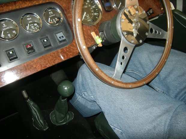

Merci pour le tuyau sukram mais mes articulations sont maintenant trop raides. Mon épouse me tanne chaque jour pour que je me mette à la méthode Feldenkrais et je vais finir par céder.
JM57 a écrit :Sur ma 4/4 de 2006 et mes 1m82, j'ai des cales en bois en biseau de 10 cm devant et de 3cm a l'ar boulonnée au fond.
Lorsque j'ai fait la modif des glissières, j'ai pensé à mettre des cales à l'avant pour remonter les genoux mais ce n'est pas possible à cause du volant (15"). Il faudrait que je conduise en permanence avec les genoux écartés.
Je vois venir les conseilleurs : il faut un volant 14"
Le problème doit moins se poser dans une caisse large dans laquelle les sièges doivent avoir la place d'être plus reculés.

Plessis a écrit : Je vois venir les conseilleurs : il faut un volant 14"
Eh bien oui, même dans une Plus 4 récente si je met un 15" je suis gêné, le compromis que j'ai trouvé est le 14" en cuir qui a une jante plus épaisse et n'est donc pas trop petit mais pas trop large 8)

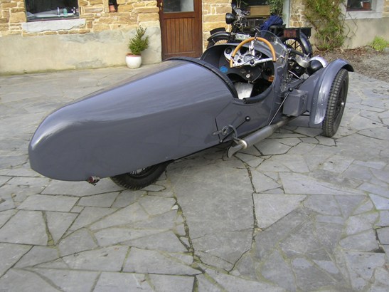

Bon, je vais peut-être chercher un Moto-Lita en 14" ou faire comme sur le Darmont spécial de darkvador
ou mettre un guidon de vélo... :lol:

J'ai moi aussi été gèné par la position plus basse du volant sur les nouveaux modèles, ceci à cause du nouveau tableau de bord qui est incliné, et non plus vertical comme avant.
Ma solution a été d'abord de mettre un volant 14 ", puis de bidouiller le cache moyeu pour ne plus qu'il bloque sur la base inférieure du tableau de bord. Je peux alors remonter le volant au maxi.
J'ai gagné ainsi 3 à 4 cm sur la hauteur du volant, et maintenant, cela me convient parfaitement.
