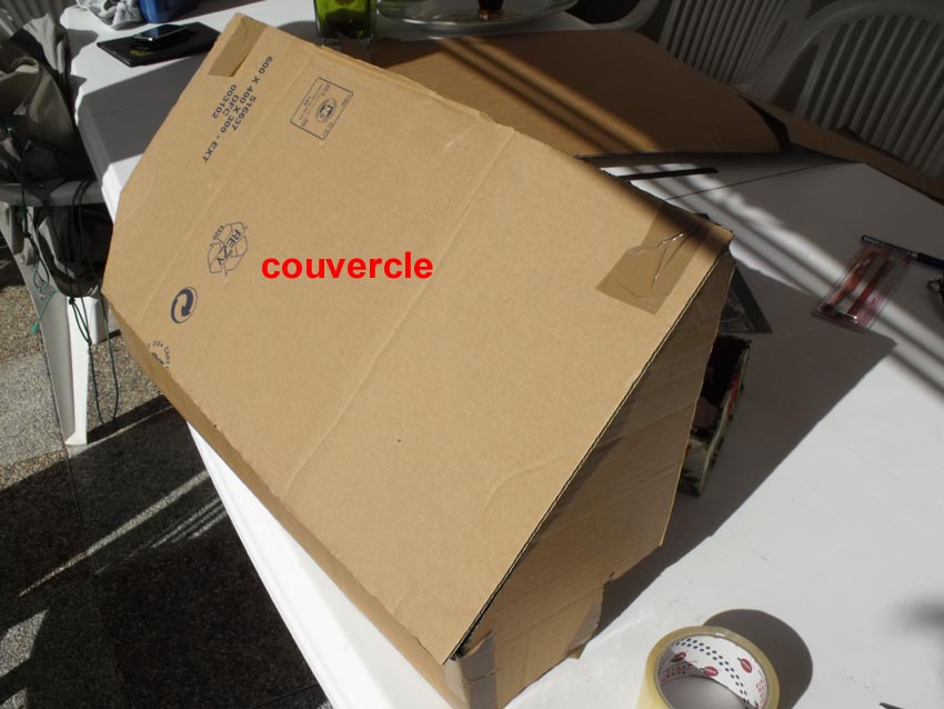

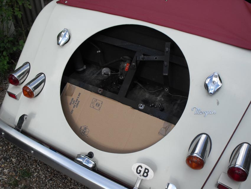

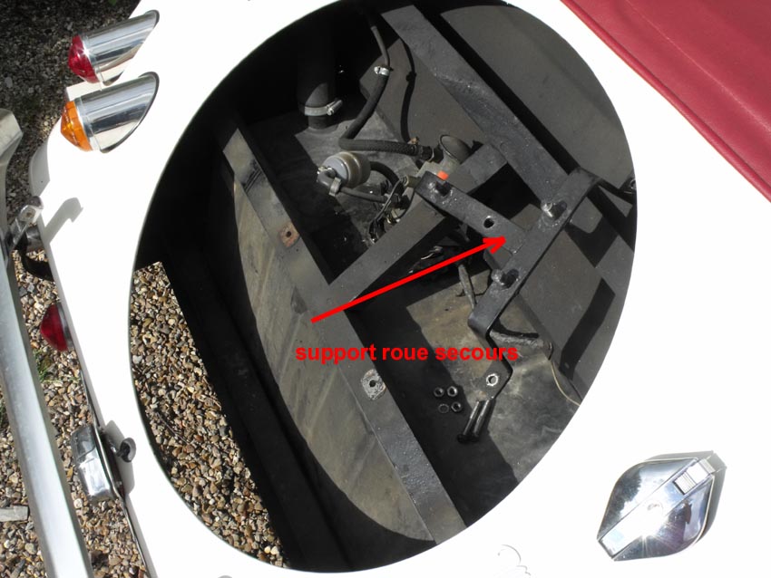

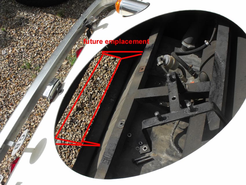

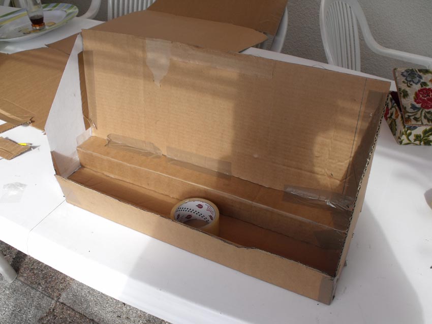

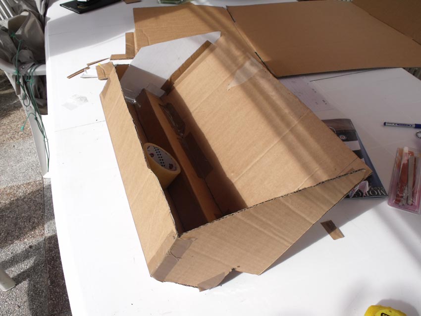

depuis quelques jours j'avais en tête de remplir les parties inutilisées de la Morgan pour m'en servir de coffre à bagage qui même s'il reste petit en sera néanmoins bien rempli pour le départ en Corse de cette année.
donc première chose à faire, déplacer le support de roue de secours pour faire un essais à blanc de ma future fabrication artisanale.
deuxio : prendre les dimensions à quelques millimètres près pour faire un gabarit
trois : commencer le gabarit en carton
quatre : suite du gabarit

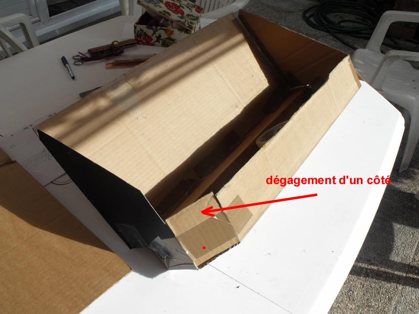

cinq : faire une découpe en biais sur un côté car après essais de montage il s'avère que ça ne passe pas, ça prouve qu'il vaux mieux faire un gabarit que de taper dans la butte pour rien.
certains vont me dire qu'il suffisait de raccourcir la longueur hors tout mais comme je compte y placer la manivelle du cric j'ai préféré faire cette découpe.
six : découper un couvercle
sept : placer le tout à l'endroit prévu
ne reste plus qu'acheter du CP marine et faire la même chose en dur :D
donc la suite la semaine prochaine pour de nouvelles aventures

#5 Message par BAR83 » ven. 05 août 2011 10:32 pm
Je crois que l'idée originale revient à Bilymog qui semble avoir été le premier à réaliser un coffre à cet endroit. Il me semble aussi que le Canut en avait un pour emporter des bouteilles des Beaujolais au Cap Nord. Je parle de mémoire, donc sous réserves.
En ce qui me concerne j'ai utilisé la même technique du gabarit en carton, suivi par une maquette en contre-plaqué. J'ai confié cette maquette à Angelo qui m'en a fait une copie exacte en inox. C'est superbe, ça rentre au millimètre et c'est indestructible.
La maquette est toujours en la possession d'Angelo. Ceux qui veulent s'en inspirer peuvent toujours prendre contact avec lui. J'abandonne mon copyright !
#6 Message par BAR83 » ven. 05 août 2011 10:50 pm
J'ai oublié de préciser un truc. Le but du coffre sous la roue de secours est de ranger tout ce qui se trouvait dans le plateau en plastoc thermoformé derrière les sièges (cric, marteau + clef en bois pour dévisser les écrous de roues, triangle, gants, sac poubelle à étaler par terre pour éviter de se pourrir les genoux dans la boue, chiffons, etc...). Par conséquent cet emplacement (derrière les sièges) est libre. J'y ai donc mis en place deux coffres de rangement qui sont pour l'instant en carton. Je fais une période de tests pour m'assurer que le débattement du pont ne vient pas le faire buter sur les coffres en question. Si c'est concluant, je les ferai en contre-plaqué. Ils auront un couvercle et seront recouverts par la moquette.
Je ferai des photos quand tout sera terminé.
