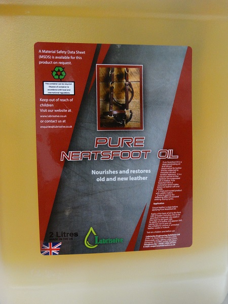

#1 Message par hasta-la-vista » ven. 25 sept. 2020 9:55 am
que pensez vous de ce genre de produit ? l'avez vous déjà utilisé ? j'ai tendance à me méfier des produits miracles mais qui n'a pas entendu parler de L'huile de pied de bœuf surtout parmi les anciens !! il y a bien sur tous les produits vendus par les "spécialistes" mais qui coûtent un bras et qui ne doivent pas être meilleurs :naughty: que celui ci !! enfin bon j'attends vos avis positifs ou négatifs :think:
Produit de qualité supérieure élaboré par des experts.
Produit testé et approuvé par les fabricants de selle.
L'huile de pied de bœuf pénètre le cuir en profondeur et protège les articles en cuir soumis à une utilisation quotidienne contre les conditions extérieures.
L'huile de pied de bœuf hydrate et assouplit le cuir.
L'huile de pied de bœuf est une huile animale naturelle qui remplace les huiles qui s'évaporent sur le cuir.

#20 Message par hasta-la-vista » mer. 07 oct. 2020 11:46 am
j'ai fait l'essais sur une banquette arrière cuir de CC hier, j'ai enduit copieusement celle ci et aujourd'hui en fin de matinée j'ai enlevé le surplus et fini en frottant avec un chiffon sec, c'est brillant sans trop et ça ne colle pas au doigt, le résultat est au petit poil en conclusion je conseillerais ce produit :clap: et surtout à ce prix :mrgreen: pour moi c'est donc approuvé avec mention bien :doigt:
