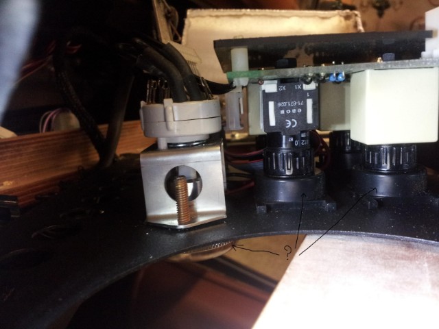

Je tente d'installer la jolie plaque bouchonnée que m'a cédé API et j'ai besoin d'aide!
J'ai bien lu il me semble, le sujet de Morgy pour démonter le tableau de bord, c'est fait, mais je ne vois pas comment sortir les boutons de chauffage et de ventilation ainsi que les 4 voyants.
Avec mes sincères remerciements!

#2 Message par h trois » mer. 16 nov. 2016 4:15 pm
Pour les voyants je ne sais pas mais il me semble qu'il y a une petite vis Allen qui bloque le bouton des 2 rhéostats sur le côté

#3 Message par Morgan31 » mer. 16 nov. 2016 6:47 pm
J'ai fait le même changement et il m'a fallu un peu de temps à trouver...mais c'est très simple.
H trois à déjà bien répondu pour les deux boutons. Pour les voyants il y a des vis noir en plastique sur la platine ( enlever le cache noir avant) qu'il faut ouvrir. Je crois que c'était juste un quart de tour. Après tu peux les retirer si je me souviens bien...

#4 Message par Léonard » mer. 16 nov. 2016 7:10 pm
Merci h trois,
J'aurais du mettre mes lunettes loupe!!!
Voilà c'est fait!
entre temps je viens de lire le message de Morgan31
J'entreprend ça demain matin.
Je vous informe de la suite des travaux.
Merci à vous deux!

#5 Message par Léonard » mer. 16 nov. 2016 8:35 pm
Je ne suis pas loin d'y arriver, ça ne tient plus que par les 4 boutons poussoirs!

#6 Message par Morgan31 » mer. 16 nov. 2016 9:46 pm
Léonard a écrit :Image
Reste qu'à enlever le cache noir, tourner les 4 vis et déclipser les boutons...

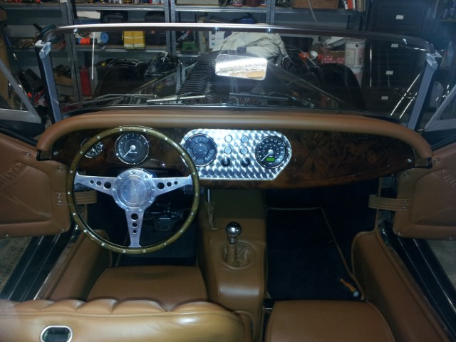

#7 Message par Léonard » jeu. 17 nov. 2016 6:55 pm
Voilà le travail.
2 contrariétés;
La vis BTR sans tête du bouton du chauffage qui était vissée en force de travers.
Impossible de la dévisser.
J'ai du percer et tarauder pour en mettre une autre (en métrique!)
Au remontage du tdb, la fiche du rhéostat d'éclairage des instruments qui s'arrache.
Donc suppression de la fiche remplacée par un strap soudé et isolé avec du thermorétractable.
MERCI à h trois et à Morgan31 sans qui j'aurais probablement démonté de travers et pire, que rien encore ne serait remonté!
Je vais prendre un Beaujolais Nouveau à votre santé :lol:
