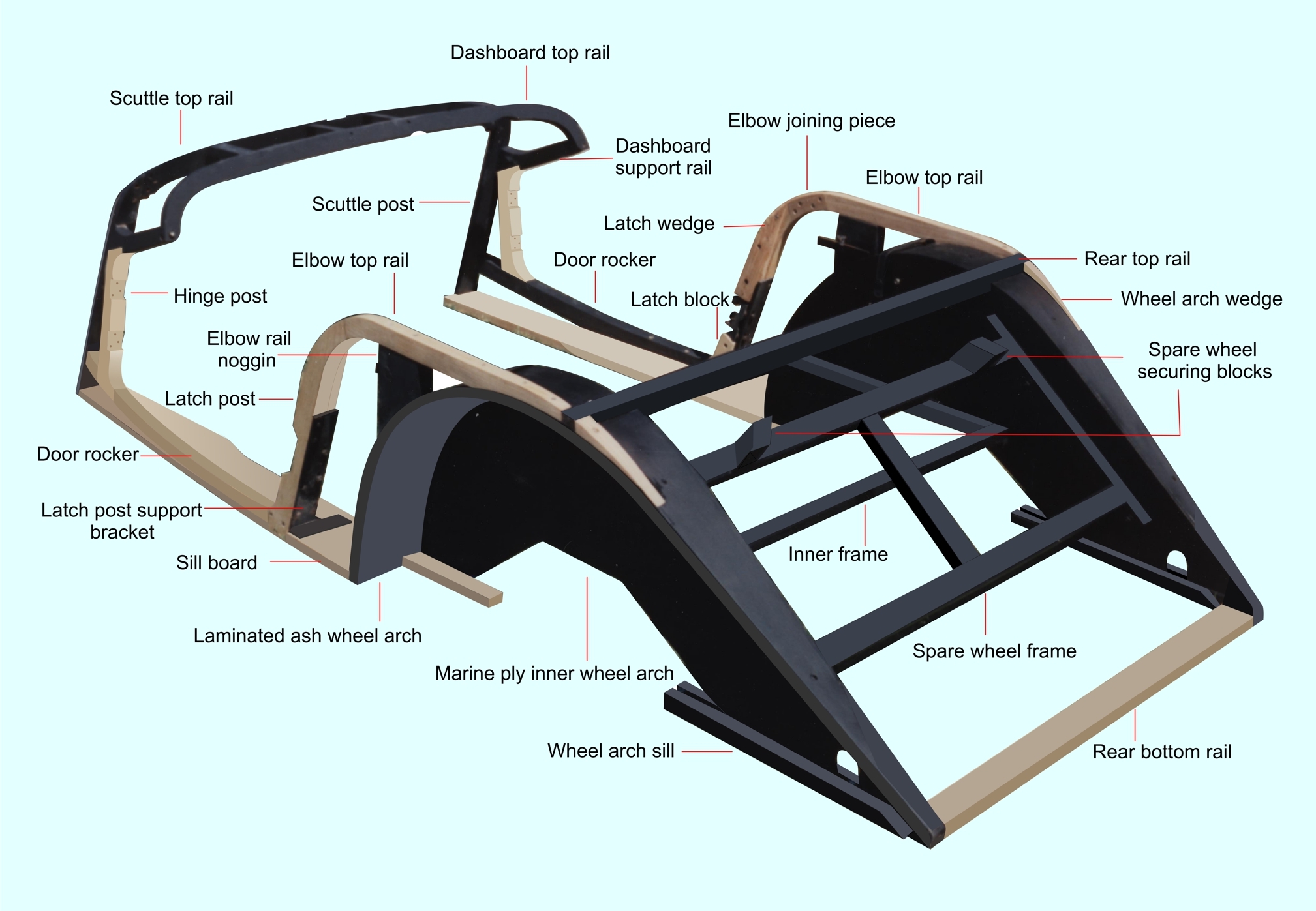

Vous trouverez ci-dessous la cause du litige que beaucoup de néophytes ont cru bon de colporter en confondant une ossature bois par un chassis bois . :lol:
