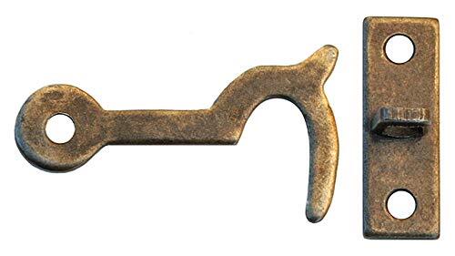

Des simples mini crochets de fermeture feront parfaitement l'affaire , cela se trouve facilement dans les bricolages ou autres.

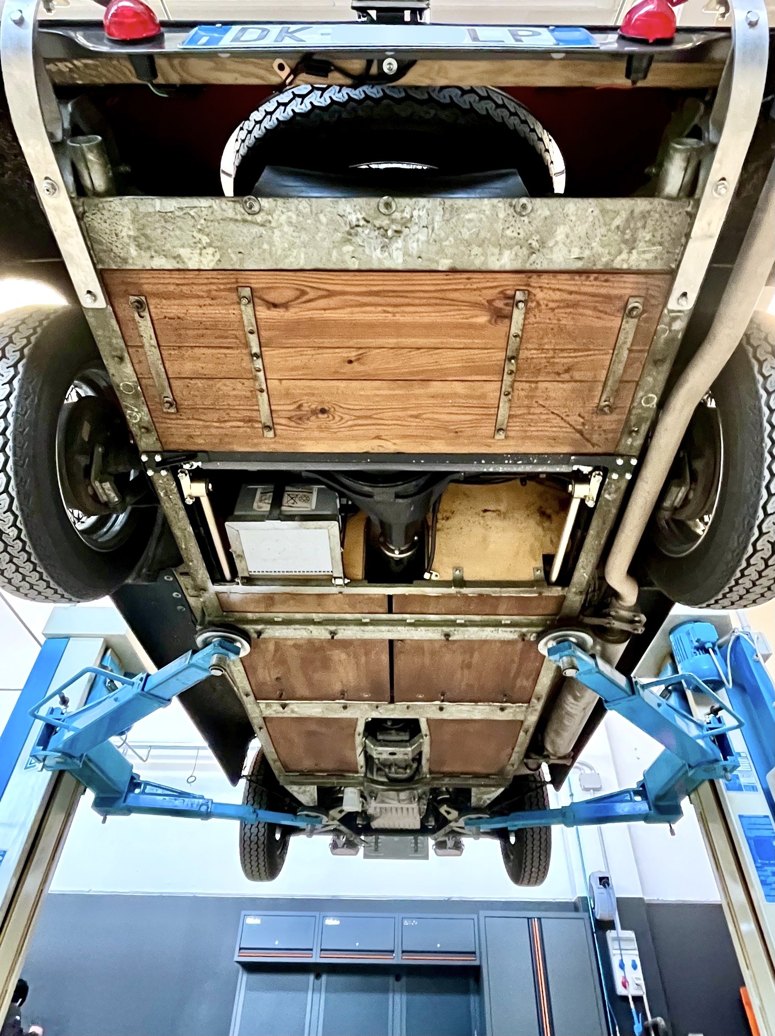

#13 Message par Maclara 13 » lun. 10 mars 2025 8:15 am
Pour mieux vous rendre compte où se loge la batterie sur certaines Morgans et le pourquoi de l'accessibilité obligatoire par le fond en bois démontable facilement pour avoir l'accès .

Re: trappe en bois au desus du pont
#14 Message par VHF » lun. 10 mars 2025 10:36 am
Mon Roadster se présente à peu près de la même façon... c'est aussi pour simplifier l'accès à la batterie que j'ai refait le bac à outils au-dessus du pont en alu avec le panneau en bois qui sert de plage arrière en 2 parties et repliables avec des charnières à piano.
(je constate que tu as 2 barres anti-tramp -est-ce d'origine?- alors que sur mon bolide une seule à droite. Si je veux en poser une à gauche il faut que je déplace légèrement le support de batterie vers la droite... ça fait partie des projets parce que je ne veux pas revivre la mésaventure de l'été dernier avec la rupture du boulon avant de maintien des lames droite et de la barre ant-tramp).
Tout pareil pour mon Roadster!
Les dossiers des sièges ne sont pas inclinables, donc l'accès est impossible par l'intérieur derrière le siège conducteur:
C'est par le dessous quand on dispose d'un pont ou d'une fosse,
ou par le "coffre", ce qui prend du temps...
Bravo Patrick pour la propreté du bolide, le mien est moins propre! :etonne:
Sa protection pouasseuse d'origine empêche d'y toucher, ou d'appliquer autre chose... :sleeping:
