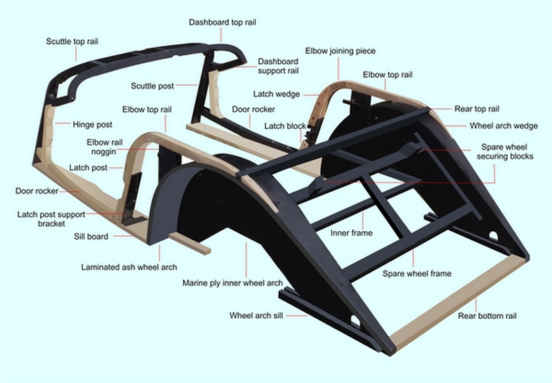

Bonjour les amis,
je réveille un vieux sujet, car mon bolide, qui approche doucement mais sûrement des 20 ans d'âge, a besoin d'un traitement...
Je rappelle que le sujet est une vraie Morgan, où le bois n'est pas que pâle décoration.... (Heureux possesseurs de Plus Four et Plus Six!)
Petit rappel de la structure en bois, enfin le plus souvent en contreplaqué..

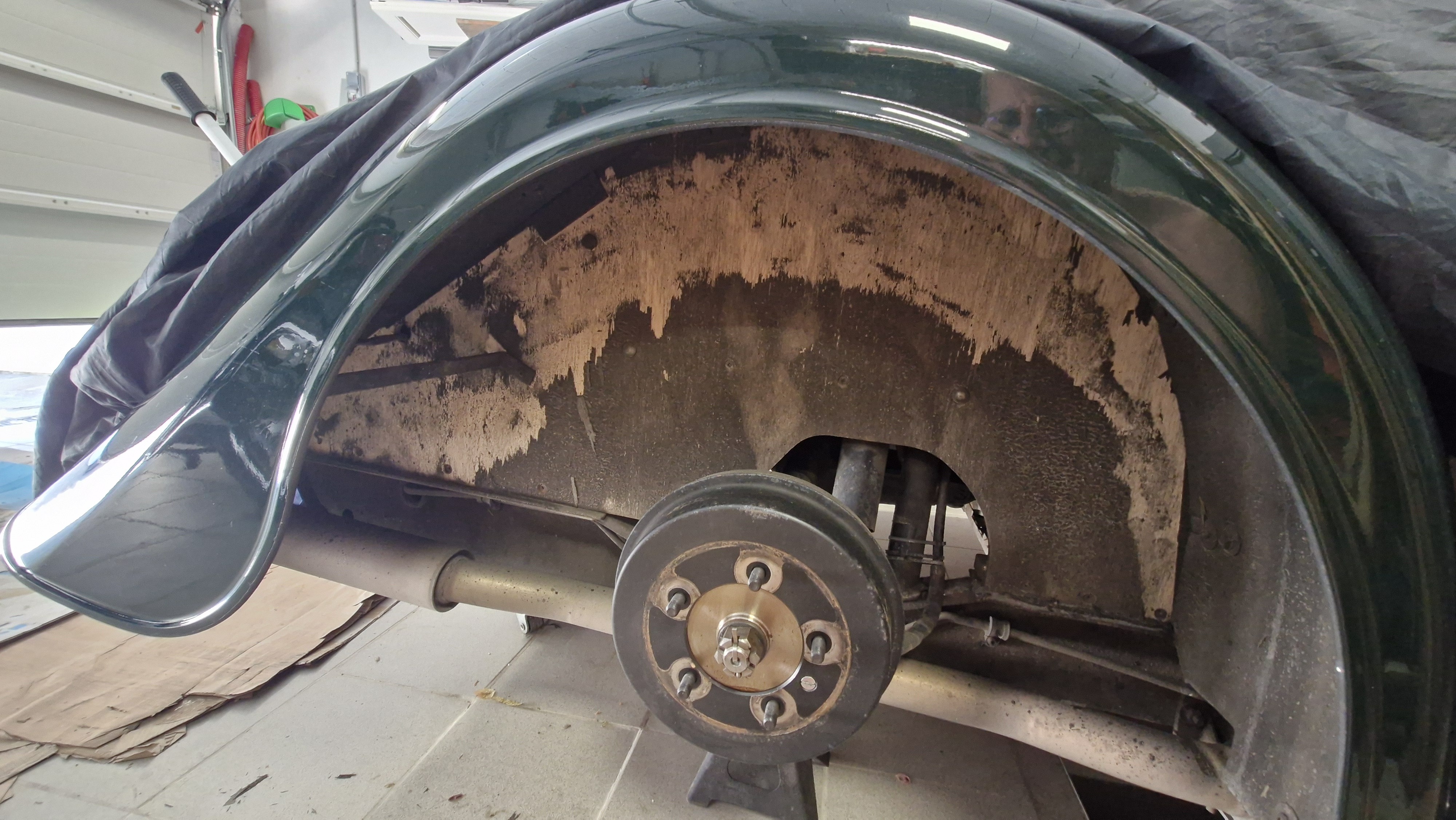

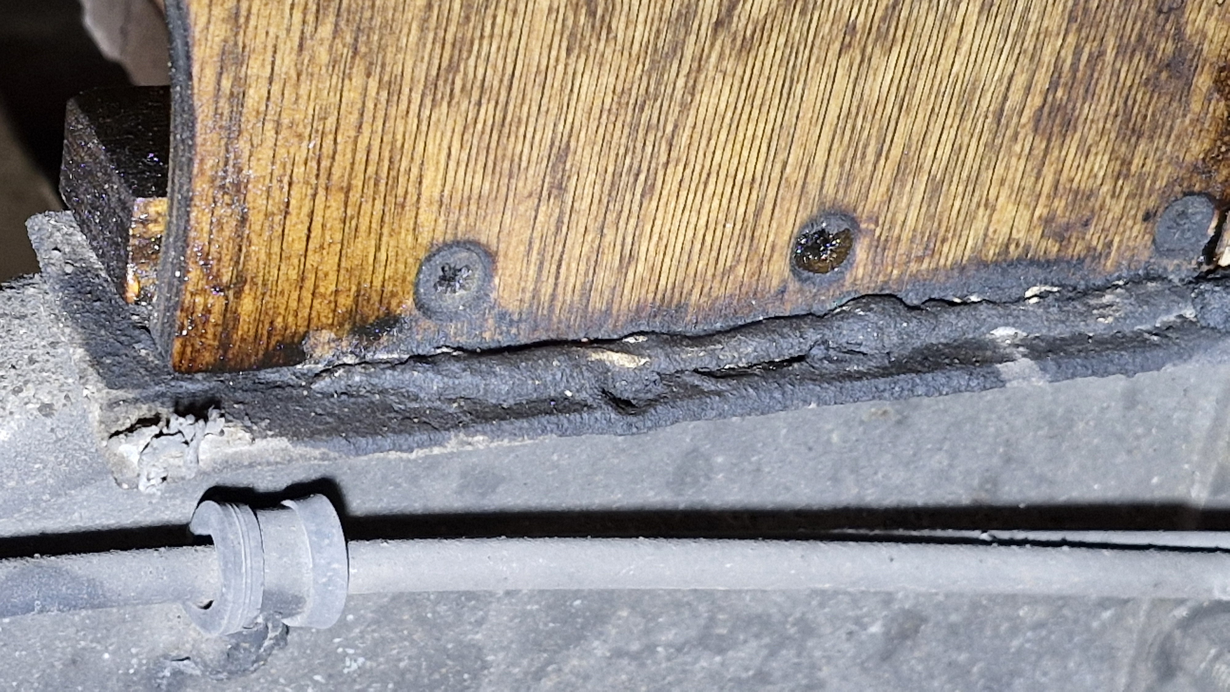

#30 Message par ROADSTER » sam. 17 août 2024 12:21 pm
Avec des photos, on comprends toujours mieux.
Quelle chance d'avoir passé ce jet d'eau, la protection d'origine n'était plus d'aucune utilité.
Tout le bois autre que ce contreplaqué, est parfait, comme neuf.
Le contreplaqué n'est pas encore touché, mais il demande une protection.
Les amortisseurs ne fuient pas, les lames toujours graissées sont fixées, l'alu est protégé,
le magnifique système de freinage est comme neuf, très efficace.
Remarque: Quand j'en ai eu la possibilité, et quand il pleut, je ne sors pas ce bolide.
Quand je le lave, c'est avant de sortir, ce n'est jamais au retour d'une balade, pour le laisser brillant au fond du garage...

Le forum dort, après lecture des forums habituels, tout le monde y va de sa solution, mais on ne sait pas ce que l'usine a projeté à l'origine.
Sur ma voiture, c'est noir, c'est caoutchouteux, mou, la morceaux détachés sont souples.
Je me souviens que ce revêtement était poisseux, mais plus du tout aujourd'hui.
J'ai relavé les noms des produits utilisés sur les bois des Morgan, on peut dire que c'est étrange!

#36 Message par ROADSTER » sam. 17 août 2024 8:36 pm
VHF a écrit : ↑
sam. 17 août 2024 5:49 pm
Sur ma voiture les passage de roue ont l'air encore protégés.... mais je n'ai jamais mis le jet d'eau dessus.
C'est aussi ce que je croyais sur ma voiture, mais que cela parte avec le jet d'eau sans grande pression, c'est que la protection devenait inefficace, car non adhérente....
Je n'arrive pas à me rappeler si ce contre-plaqué était de couleur bois, ou noir.
Je me souviens simplement avoir été dépité en constatant qu'avec le produit vaporisé à l'usine, sur tous les dessous, métalliques ou bois, on ne pouvait rien rajouter comme protection, car cela pouassait comme le produit de corps creux que j'envoyais dans les bas de caisse de mes voitures.... J'ai presque envie de pulvériser ce produit! C'est une cire protectrice...

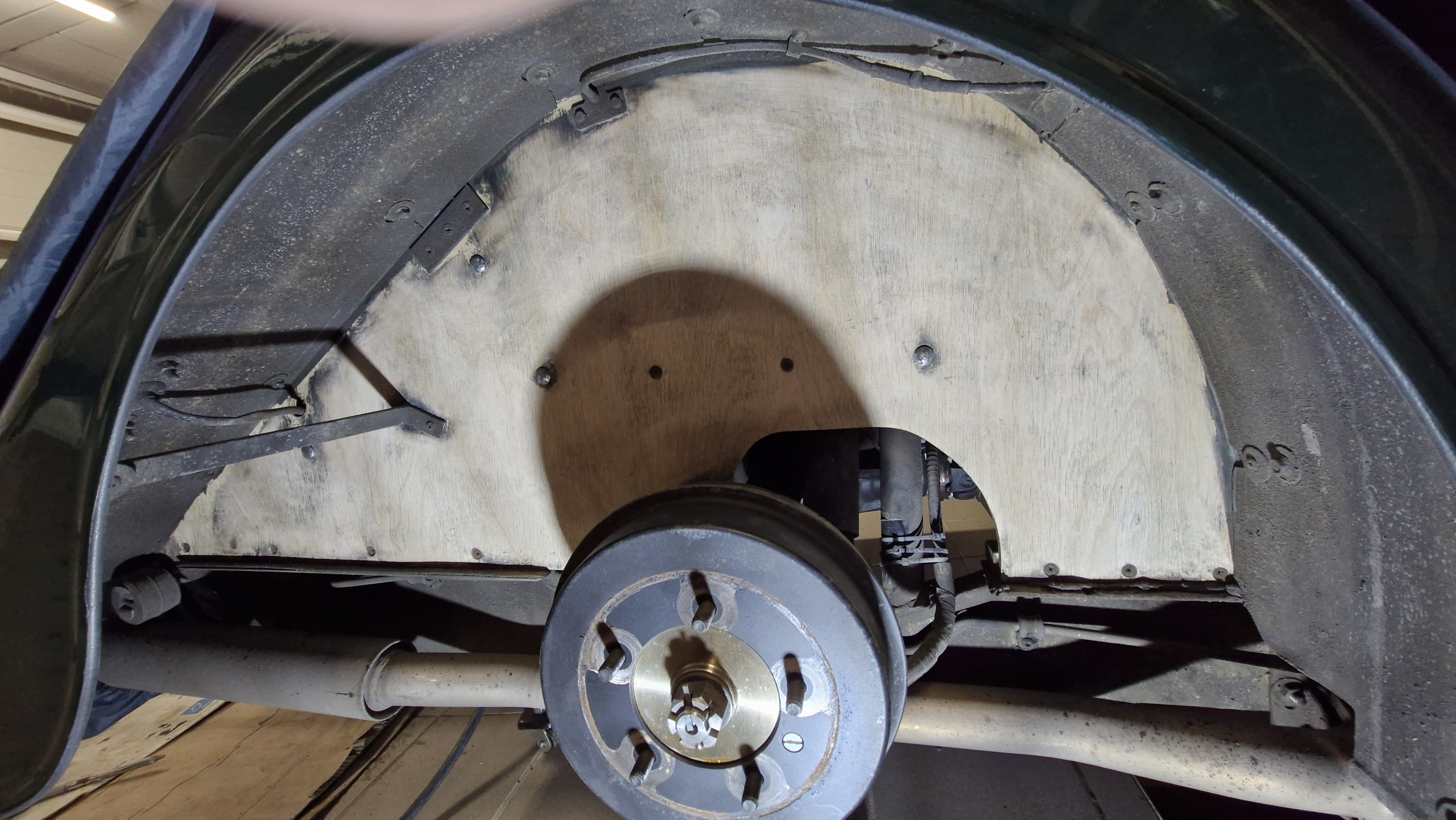

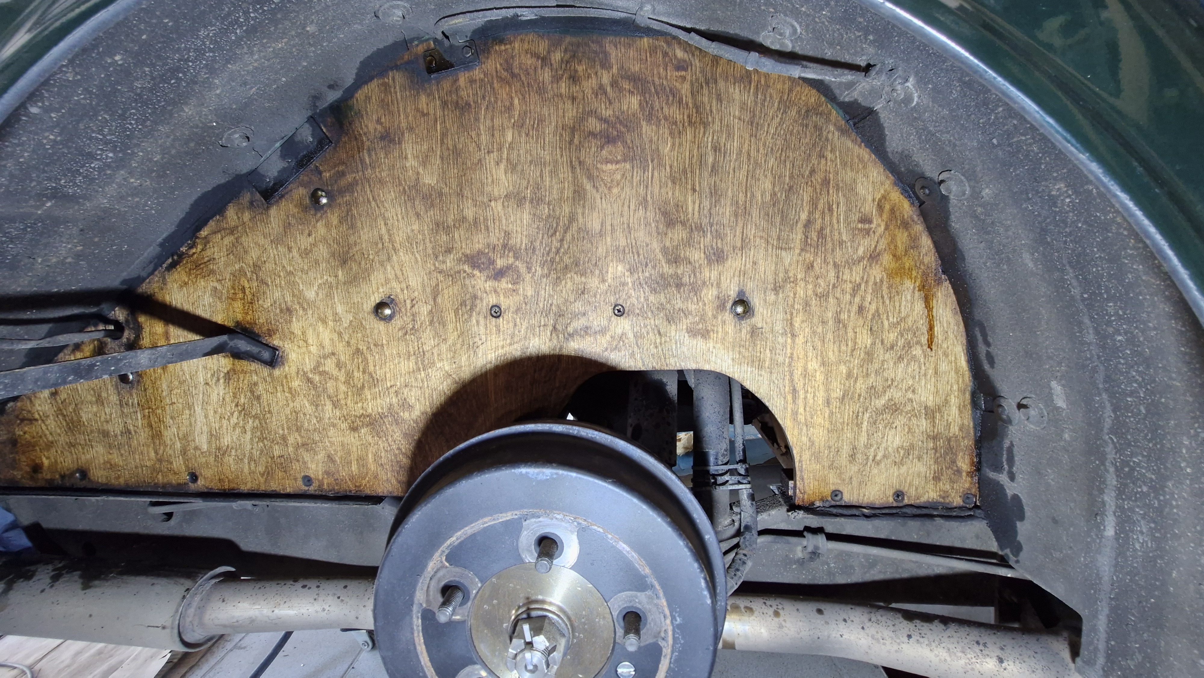

#42 Message par ROADSTER » dim. 18 août 2024 4:44 pm
Aussitôt dit, aussitôt fait.
Car avec mon Club Auto, il y a une belle sortie début septembre, et puis je suis très pris par les petits entre aujourd'hui et la sortie..
Je conseillerais de faire sauter le maximum du revêtement avec le jet d'eau, car poncer est plus fastidieux, et la pèque noire encrasse le papier de verre.
J'ai employé une ponceuse vibrante avec une petite semelle en forme de fer à repasser, qui passe partout.
Leroy Merlin ouvert ce dimanche matin, (les pauvres employés...)
TARGOBOIS acheté, après avoir entièrement poncé le contre-plaqué, une barbouille abondante au pinceau après, voilà le résultat:
Ce Targobois n'est pas aussi terrible (odeur, pollution...) que la notice le dit:
Il ne sent pas très fort, mais je n'ai pas mis le nez dessus,
il est très liquide, ce qui n'est pas facile pour les surfaces verticales ou pire, la face inférieure du plancher..
Il s'applique très facilement au pinceau, qui se lave au White Spirit.
Présenté en pot de 2 litres, j'en ai pour faire 20 Morgan au minimum. Mais un jour lointain, je ferai les planchers.
3 heures après la couche, il est hors poussière, il faut dire qu'il fait chaud et qu'un bon Mistral souffle aujourd'hui.
Je laisse les garages ouverts.
Franchement on ne sent rien dans la maison, un peu dans le garage... Une chance pour la paix du couple.
Cela teinte beaucoup le bois, ce qui me convient, et la 2ième couche va foncer encore, ce sera pour minuit....
Pour répondre à hbr5, je pense que l'autre côté de ce panneau en contre-plaqué minable, est beaucoup plus protégé, l'arche de roue, il n'y a pas pire, et le bois est parfait..
Les chants du contre-plaqué sont assez bien protégés, un joint sur le bas, empêche l'eau de pénétrer. Enfin, il fait son maximum...
Le bois était très sain, comme neuf, aucun problème de tenue à l'endroit le plus arrosé du bolide.
J'ai assez confiance en ce produit, il pénètre bien le bois, il le traite, et en plus le rend imperméable. Les commentaires sont élogieux, l'eau court dessus....

Dans une deuxième étape, je vais nettoyer les intérieurs des ailes arrières, pour projeter de l'anti-gravillon car les gravilloons qui percutent l'intérieur des ailes, font des pocs visibles... Seulement dans la partie basse arrière.
Et quand tout sera bien sec, une petite pulvérisation au pistolet, de cire destinée aux corps creux, qui va isoler le tout....Comme à l'origine.
Il faut retrouver la pègue!
MERCI à vous d'avoir suivi mes opérations, et pour vos idées!

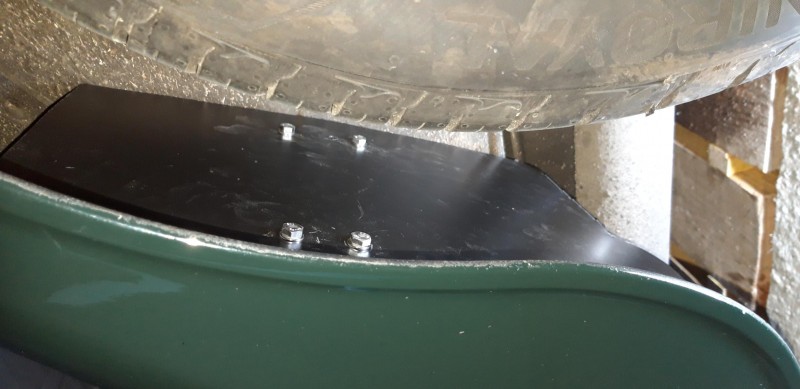

#43 Message par VHF » dim. 18 août 2024 7:12 pm
Pour eviter les pocs des gravillons par l'interieur des ailes j'ai fait des deflecteurs... tole d'alu 15/10 que j'ai fixé sur la barre de maintien de l'aile en arrière de la roue.
C'est très efficace....

Les dessouS de mes planchers sont toujours couverts de cette protection collante noire...
Pour les joues intérieures des passages de roue... il faudra que je vois à la Toussaint ou dans l'hiver... les vacances tirent sur la fin et le programme est chargé ! Mardi on pars se balader avec les copains de la Chapelle sur Furieuse ... 2 Roadsters sur les routes du Doubs, du Haut Doubs et du Jura...
Mes ennuis de suspension semble résolus ... avec les nouvelles lames la voiture est plus haute et plus ferme... mais j'aurai été privé de mon bolide pendant l'essentiel de mes vacances!

Pas de chance pour tes vacances, mais à distance, cela aurait été difficile de soigner le bolide...
La prochaine sortie en sera encore meilleure.
Sans le coup de jet d'eau, je ne me serais aperçu de rien. Pas possible de voir que la protection était affaiblie à ce point, résistance mécanique nulle, tout autant que l'adhérence au bois... La protection ne présentait aucune écaille, mais pouvait garder l'humidité.
Je n'ai pas contrôlé le plancher, je n'ai pas le temps d'en faire plus, je viens d'appliquer la 2ième couche du produit à presque minuit, chaque couche assombrit le bois,, 2 couches me semblent suffisantes.
Il est mentionné que l'on ne peut pas couvrir ce produit avant des mois, cela me convient, car couvrir empêcherait de voir l'état du bois.

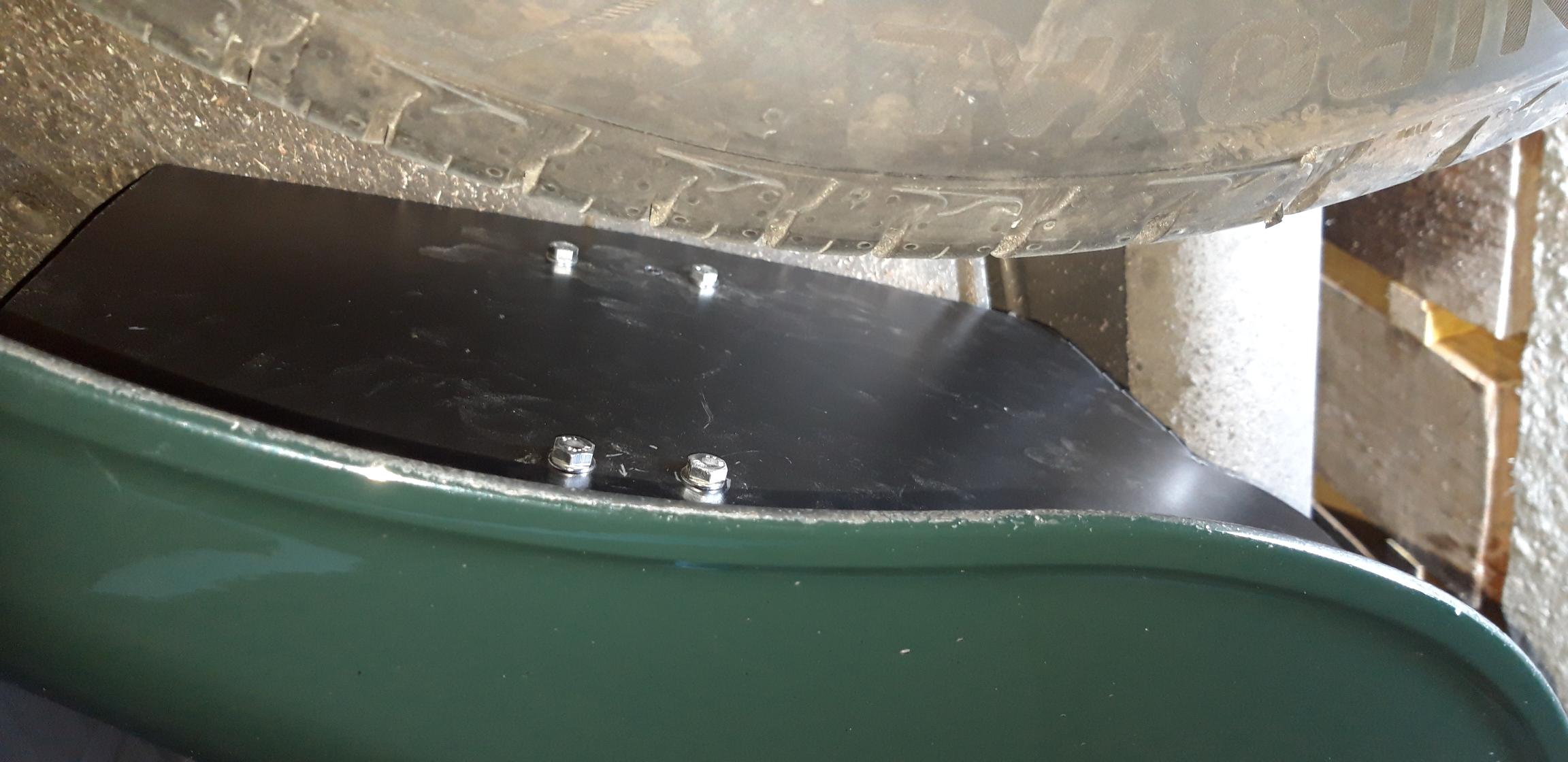

Ta plaque d'alu pour protéger les ailes des gravillons est géniale, mais il ne faut pas la perdre en roulant devant un motard, avec la vitesse, cela peut être une vraie lame coupante.
Je préfère la solution de l'anti-gravillons, juste sur la surface limitée concernée, pour ne pas faire masquage d'un défaut.

La plaque alu reste un bon moyen contre les gravillons pour les voitures modernes avec la caisse en aluminium mais sûrement à déconseiller fortement pour les anciennes Morgan à la caisse en acier car je pense que cela serait un véritable nid à cochonnerie avec l'accumulation de terre et autre entre la plaque de protection et l'aile de l'auto ce qui aurait pour but de favoriser un coin caché humide très bon pour l'apparition de la rouille par la suite . Pour moi un bon blackson épais de marque reste une très bonne solution à notre problème pour une bonne protection .

Chuis d'accord , pour la plaque alu de protection , pas séduit car à mon trééééééés humble avis ce serait plutot un piège a humidité sévère qui pourrait empêcher la bonne ""respiration"" des bois ....le mieux peut être hélas l'ennemi du bien !
Maintenant chacun fait ce qui.........

#48 Message par VHF » lun. 19 août 2024 6:22 pm
Bon je vois qu'il y a des sceptiques... je précise: la plaque alu est taillée et positionnée de façon à ne pas créer de recoin ou s'accumulent les saletés (elles ne touchent pas les bois ni les ailes.... et l'ecart est suffisant pour que les vibrations ne créent pas de frottements forcément abrasifs)
La fixation: vous voyez les 4 têtes de boulons inox sur la photos... sur l'envers chaque paire de boulon vient prendre une pate en alu percée de 2 trous et qui sert de passant à la barre métallique de fixation de l'aile. Les ėcrous qui viennent serrer les pates d'alu sont montés avec rondelles crantées et frein filet...
L'antigravillons j'y ai pensé.... j'en ai 2 bombes prêtes à l'emploi... mais franchement ça ne sert pas à grand chose pour les gravillons un peu conséquents qui sont propulsés par la roue. Je vais l'utiliser sur l'envers des ailes.... mais surtout sur mes deflecteurs afin qu' ils tintent un peu moins :lol:
Bien qu' ayant peu roulé cette année, j'ai quand même fait plus de 500km depuis l'installation et rien ne bouge...
Mais je totalement d'accord sur le dernier point... chacun fait.... etc, etc....

Pour moi pas de pb d'humidité avec ton système, juste un pb de perte, je mettrais à minima des écrous style Nylstop....
C'est un peu énervant de présenter un bricolage sur le forum, et que l'on soit critiqué, même si c'est à juste titre. :mrgreen:
