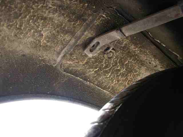

Bonsoir,
sur mon roadster 2005, ex-GB, j'ai des sidelights.
Voici la vue de dessous de l'aile:
J'ai regardé sur l'autre aile, le boulon se visse avec une clé de 11 mais j'aimerais connaitre la longueur exacte de son filetage ?
Ce ne doit pas être très épais et je ne veux pas risquer d'arracher les sidelights.
Je n'ai pas très envie de dévisser l'autre non plus.
Merci.

Attention de ne pas remettre n'importe quoi à la place , cela doit être du un quart en pas Anglais.

Ce n'est pas mystérieux, à ta place, je démonterais le boulon de l'autre côté, ainsi tu cherches un écrou dans ton vieux stock, puis tu devrais trouver un écrou identique, qui va sur l'écrou...
Pour démonter le boulon, dévisse la vis sur le haut du slide light, (ne pas la perdre, elle est spéciale!),pour enlever le cabochon transparent, ainsi tu vois bien le boulon de maintien, et tu peux lui mettre du dégrippant avant de la dévisser...
Profites de graisser ou huiler la cosse de la lampe!
Et faire pareil de l'autre côté.
Je te conseille la lecture de l'excellent post: (Aïe, j'ai mal aux chevilles) http://mog.vosforums.com/premiere-pannne-t4171.html
il y a des illustrations...
Comme il est dit, pense à poser entre l'aile alu et la patte acier, une rondelle en caoutchouc, voir les conseils de Vampirex de ce post, et mes photos, on voit bien la rondelle caoutchouc, tu peut la faire dans de la vieille chambre à air, par exemple....

Montage de boulons non appropriés ont vite fait pour détruire le filetage experience faite lors d'un passage de mon vèhicule chez un carrossier :?: :?: Salutations @ +

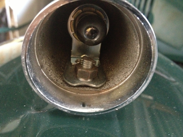

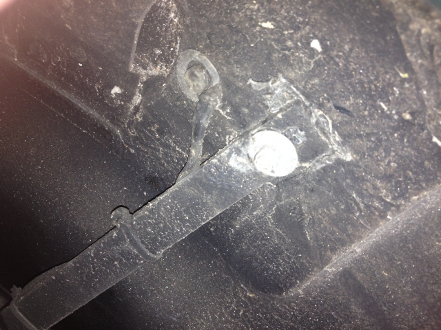

Je crois l'avoir déjà dit dans l'autre sujet, mais voici les photos de ce que j'ai fait.
J'ai remplacé la vis d'origine par une plus longue.
http://www.casimages.com/img.php?i=1209 ... 360779.jpg]Image[/URL]
Afin de palier le manque de filetage du corps de side light, j'ai rajouté un écrou.
http://www.casimages.com/img.php?i=1209 ... 360769.jpg]Image[/URL]

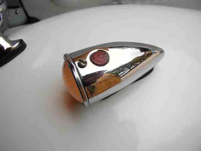

Pour les sidelights, je pense que c'est moi qui ai donné cette idée à Jacques mais, quoiqu'il en soit, voici la vraie sur mon MG TD Mkll de 52, avec son cabochon rouge aux armes de Lucas, ce qui permet au pilote de savoir si ses sidelights sont allumées ou pas :
dans les années 30, MG en a même utilisé des octogonales!!!

J'aimerai bien voir cette TD 8) 8) 8)
#11 Message par buckland » mar. 25 sept. 2012 9:18 pm
Regarde les photos de J2M / Rallye du P.A.R.C., la TD blanche est la voiture de Françoise et j'aime beaucoup la conduire.
Comme c'est une rare TD Compétition, elle fait 61 cv :lol: mais ça suffit largement pour 90! Elle a encore fait ses 60 bornes hier.
La capote est une vraie easyfit 50 ans avant Morgan et bien plus facile à mettre :lol:
Elle est belle avec ses accessoires US d'époque, ailes avant courtes et capot abondamment louvré :wink:

La cause est une autre modification que Morgan a adopté il ya quelques années (pour sauver une heure dans les coûts de main-d'œuvre sur chaque voiture). Vous devez revenir à l'ancienne version de la support (n'est plus disponible à partir de Morgan, mais facile à fabriquer)
http://www.gomog.com/allmorgan/wingstays.html
Vous étiez chanceux. Maintenant, avec un montage plus solide, la prochaine fois quelque chose va se rompre. (BTW, vérifiez si la lumière fonctionne toujours).

Pourquoi cette sorte de plaque en double épaisseur qu'on voit sous l'aile sur ma photo ? pour renforcer ? plutôt pour protéger des gravillons ?
Elle est bien du même métal (alu) que l'aile ?

Les Superforms sont beaucoup plus forte que la version antérieure. Les ailes aluminium plus âgés étaient doux, (afin qu'ils puissent être façonnée à la main). En revanche, Superforms sont chauffés puis moulés.
Les anciens ailes réagissent fortement aux pierres. La peinture de l'autre côté de l'aile serait souvent craquer où la pierre touchée. Ce n'est pas le cas (souvent) avec Superform. Superform ailes n'ont pas besoin de la protection supplémentaire que les ailes en alliage âgées devraient avoir (et n'ont pas).
Cette plaque supplémentaire est apparue après les problèmes avec le soutien a commencé. Parfois, les boulons serait tombé, comme avec votre voiture. D'autres fois, le bras de support, pourrait frotter un trou dans l'aile! La plupart du temps, le bras brise ou ils ont fait ses trous elongees. :)
Morgan a essayé de nombreuses solutions. La plaque supplémentaire dont vous avez remarqué, c'est l'un d'eux. Il ne résout pas le problème, mais je ne me plaindrai jamais à propos de plus de la protection! Je vis au bout d'une route de gravier de deux kilomètres! :lol:
