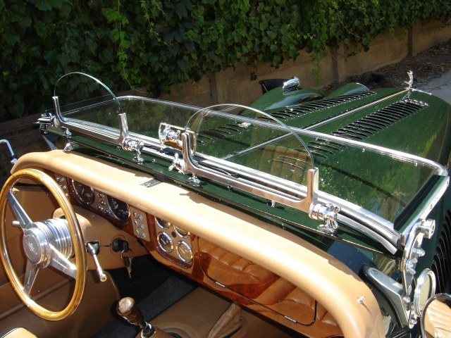

Il y a un petit moment notre administrateur (Alain) m'avait demandé si je pouvais lui mettre des photos de ma barre de saute-vents (amovible )pour juger de ce que cela pouvait donner sur l'auto , en voici quelques unes. Petit rappel grace à ce montage cela évite de perçer le dessus en cuir du tableau de bord , de pouvoir les mettre à sa hauteur ainsi que de l'enlever assez rapidement et facilement (2 papillons et 2 boulons) en cas de pluie pour revenir en configuration "normale".

Ton système est sympa car discret et facile à enlever, as tu une idée de la différence de hauteur de tes saute-vents par rapport à des modèles fixés sur le TDB?
J'ai très envie de rabattre mon pare brise et je me demande aussi si les saute-vents sont indispensables?
Si on aime avoir les moucherons collés aux dents, peut on s'en passer?

Merci pour vos compliments, pour répondre à Christof concernant la hauteur , cela dépendra de l'individu qui sera à bord et de son gabarit, j'ai mis sept centimètres de plus par rapport aux saute-vents fixes ainsi le front est mieux protégé . Mais il ne faut pas oublié que plus tu montes tes hublots plus tu augmentes le passage de projectiles sous ta barre de tes s-t. Maintenant rouler avec le pare brise rabattu reste pour moi de la roulette Russe car prendre rien qu'un taon à 70km/h c'est l'hosto direct , sans parler de la cigale à 120 km/h alors là c'est la trépanation d'office :D . Même avec une bonne paire de lunettes tu redoutes à chaque instant la collision et tu ne roules pas vraiment serein (du vécu). Sieur Roux je ne comprends pas trop ta question moi aussi , la seule chose que je peux incliné sont les saute-vents avec les deux papillons qui se trouvent à chaque extrémité ou bien la barre toute entière sur laquelle sont fixés les s-t. Pour finir Serge (Chanteclair) si tu savais comme ma pijeot 406 C me donne encore de la satisfaction malgré son âge est c'est 110000km :wink: .
