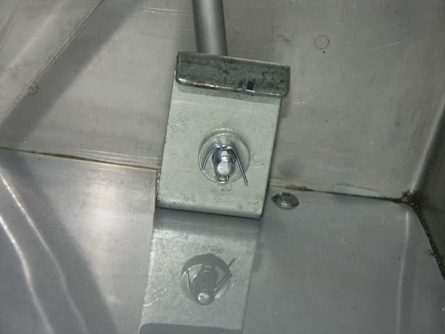

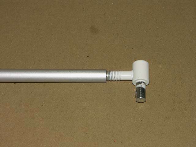

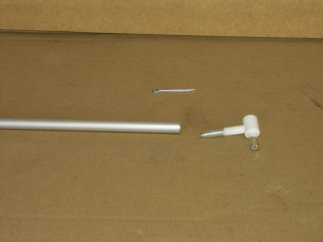

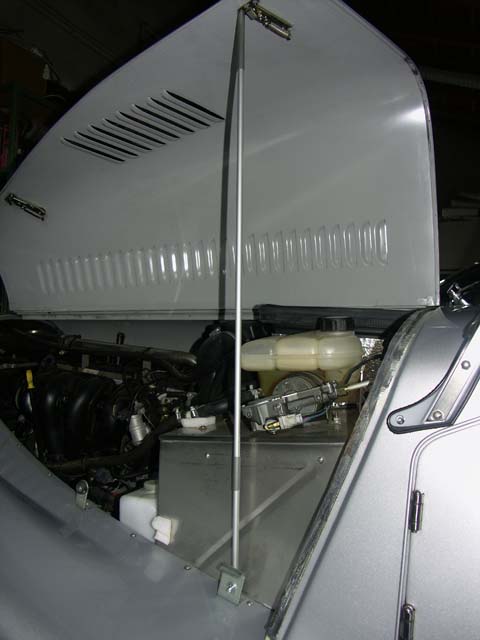

Matériel nécessaire :
. 2 tubes alu anodisé longueur 1m diam. 10 ép. 1
. 2 fiches à visser diam. 13 (gonds de porte), la partie filetée a un diam. de 8
. 2 rondelles diam. 8
. 2 goupilles diam. 2
. 2 chutes de tôle.
Budget : environ 15€ (chez Cast...)
Démonter les pattes de verrouillage de capot en les repérant. Repérer aussi les trous de fixation, sur un des côtés il y avait eu 2 tentatives, Morgan ce n’est pas de la grande série !

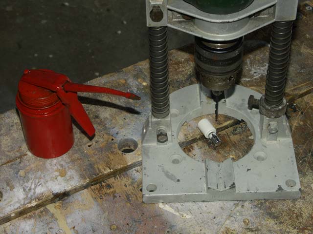

Percer la patte au diamètre du gond (7,5mm en ce qui me concerne) à 25 mm du bas de la patte.
Présenter le gond sur la patte, mettre la rondelle et repérer le trou pour la goupille.
Démonter et percer à 2,5.
Visser à fond la partie filetée du gond dans le tube alu. Suivant les fabrications il se vissera en légère force ou présentera du jeu. Ce n’est absolument pas mécanique, vis à bois dans un tube alu, mais ça marche. S’il y a du jeu, coller à l’epoxy (Araldite). Solution simple qui permet d’avoir un axe perpendiculaire au tube. C'est de la mécanique de chevaux de bois qui ne nécessite pas d'usinage particulier et est à la portée de n'importe qui.

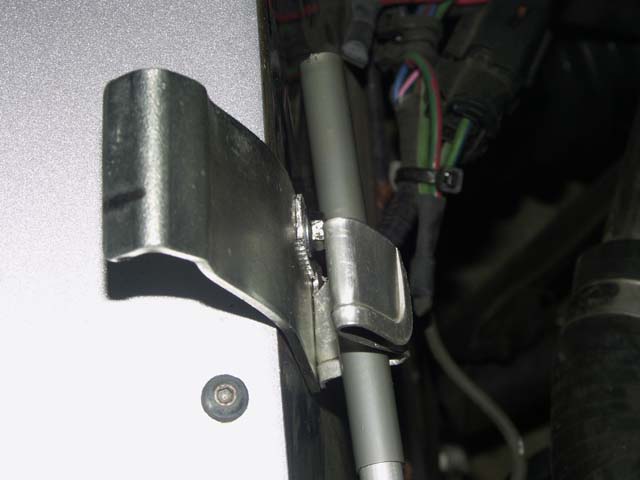

Remonter la patte de verrouillage, présenter le tube avec son axe dans le perçage, vérifier la longueur en fonction de l’angle d’ouverture du capot, les 2 capots devant pouvoir être ouverts simultanément sans de toucher. D’autre part le tube doit légèrement dépasser la patte avant afin de pouvoir être clippé dans un arrêtoir à réaliser. Je l’ai coupé à 93 cm. Enfiler en bout un morceau de durite ou de gaine rétractable (matériel electrique) que l’on fera dépasser de quelques mm. Remonter avec rondelle et goupille.

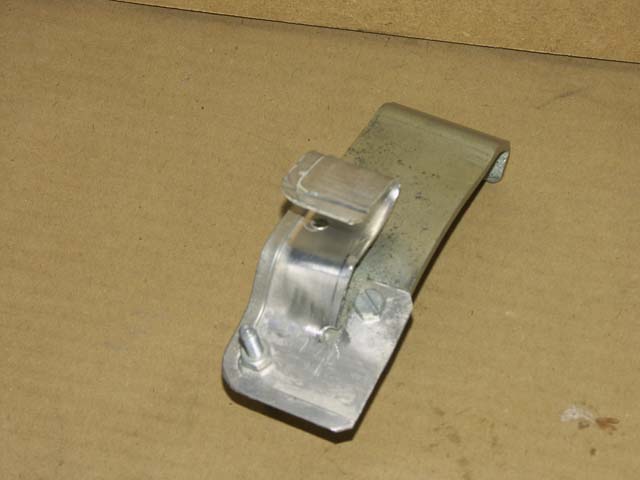

Découper dans une plaque d’alu (vielle plaque d’immatriculation par ex.) ou d’acier galvanisé un arrêtoir dans lequel on contrepercera 2 trous diam 5 à l’aide de la patte de verrouillage avant qui servira de gabarit.
Coller de la mousse avec du double face sur les parties où frotte le tube.
Lors de l’ouverture du capot coincer une des vis de fixation du verrou de capot dans l’ouverture du tube.
Chacun pourra adapter ou améliorer le bricolage qui permet de pallier à l'absence (honteuse) de béquilles de capot.

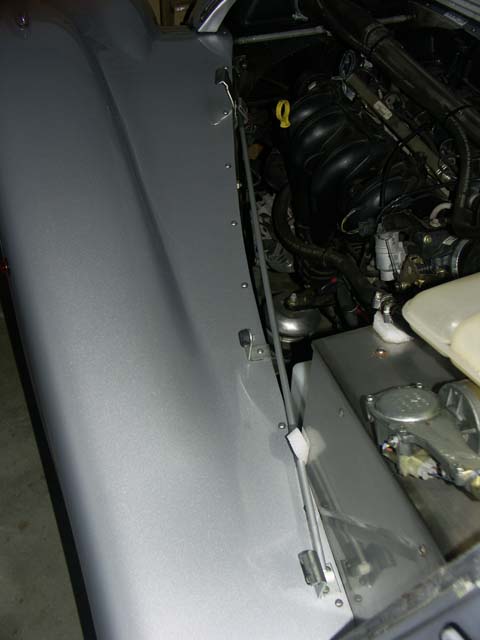

Sans perçage de pièces de la voiture,
même tube ,un peu de méplat alu et même coût:
Le bas
Fixation capot ouvert: une vis plus longue
Fixation fermée, prendre un omega environ 12/15 mm ou +

Messages : 1076
#23 Message par CBY » sam. 14 avr. 2012 6:17 pm
La tige est en légère flexion appuyant sur la boîte d'habitacle et sur son support, ce qui l'empêche de vibrer mais nécessite comme indiqué de mettre un morceau de mousse pour éviter les frottements. Elle est bien en deçà du capot lorsque l'on voit sa position par rapport à la butée milieu de capot avec son caoutchouc. Le ready-made adopte la même configuration.
Une fois mise en place capot ouvert, elle est droite ce qui est meilleur vis à vis du flambage.
