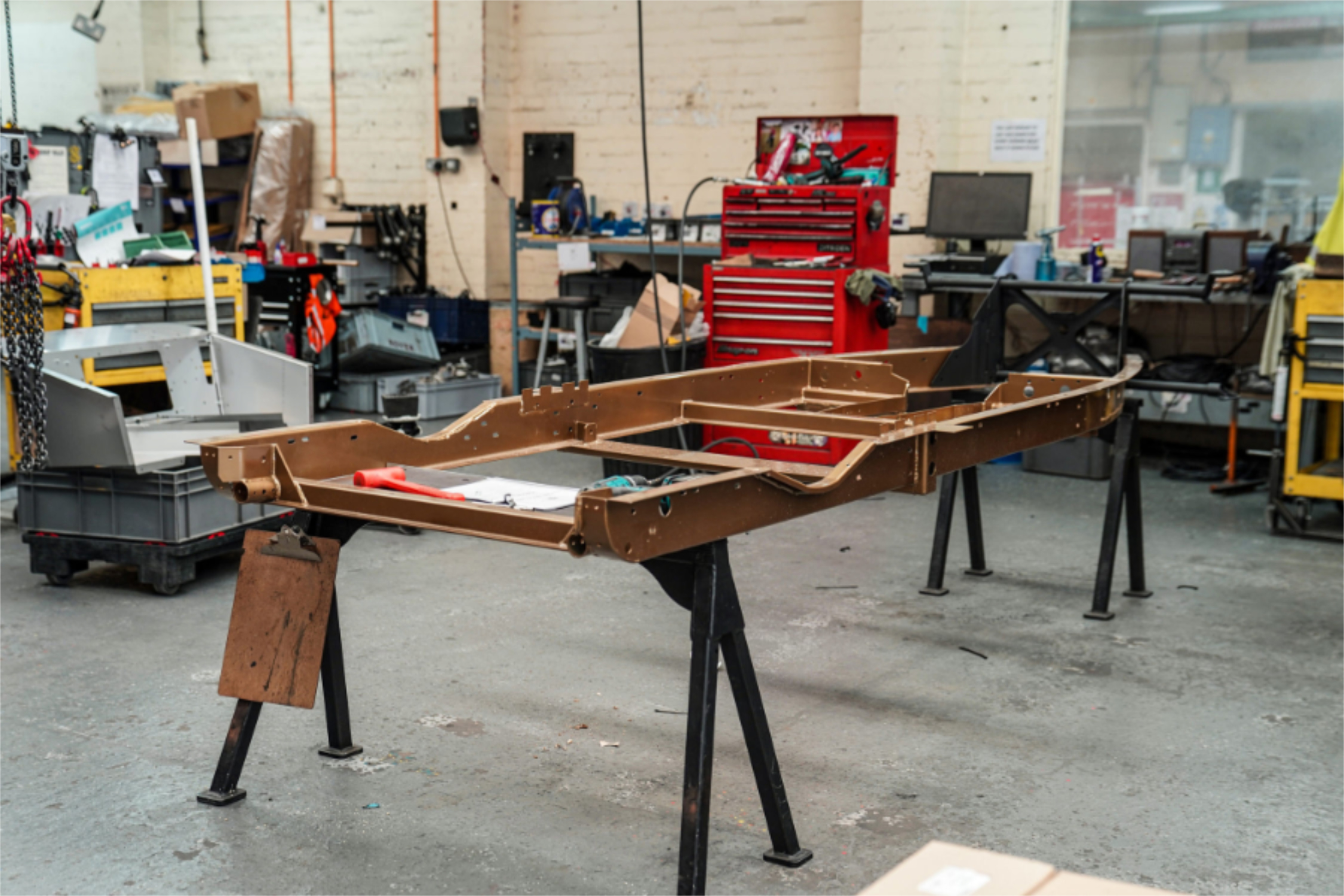

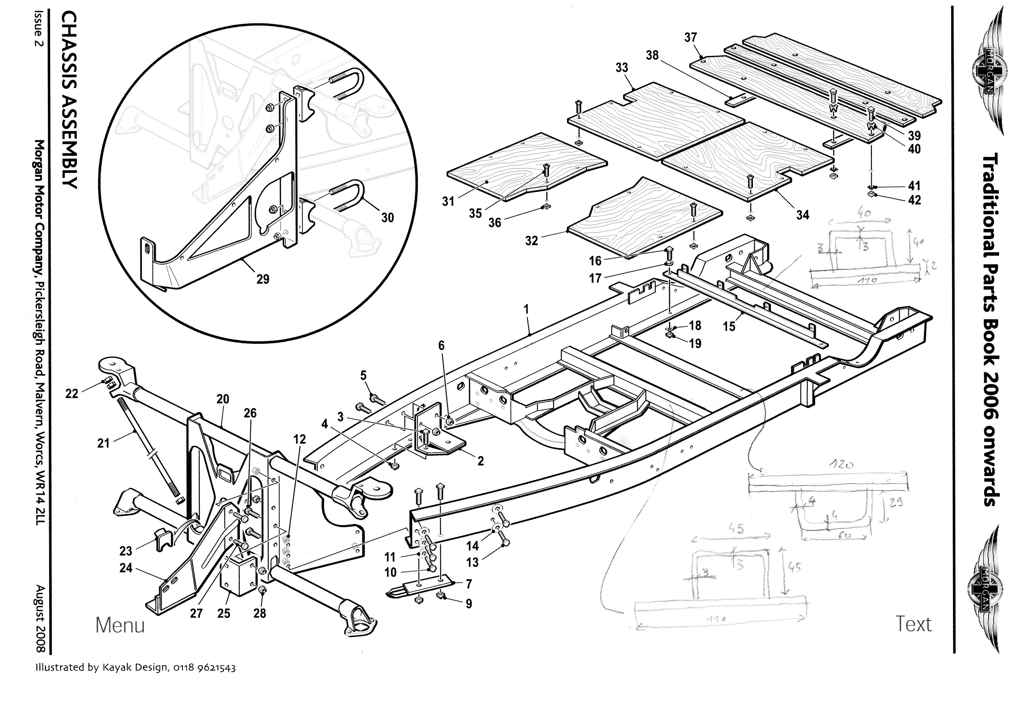

#5 Message par CBY » mer. 13 mai 2026 6:02 pm
Si tu regardes bien l'extrémité avant gauche sur ta photo de faible définition tu verras une aile inférieure qui pointe sur l'intérieur et l'aile supérieure qui pointe vers l'extérieur.
Un autre photo un peu plus nette:
et un dessin du châssis :
Les longerons en tôle pliée de 2.5mm ont une âme de 120 mm et des ailes de 50mm.
Si tu n'es pas convaincu, regarde sous ta Morgan, en particulier au niveau de la roue avant, il n'y a pas d'aile inférieure pointant vers l'extérieur.

#6 Message par VHF » jeu. 14 mai 2026 7:05 pm
Oui oui en Z les longerons...c’est comme il a dit CBY... et pendant bien longtemps ...en fait jusqu'à l'apparition des châssis alu des modèles CX
