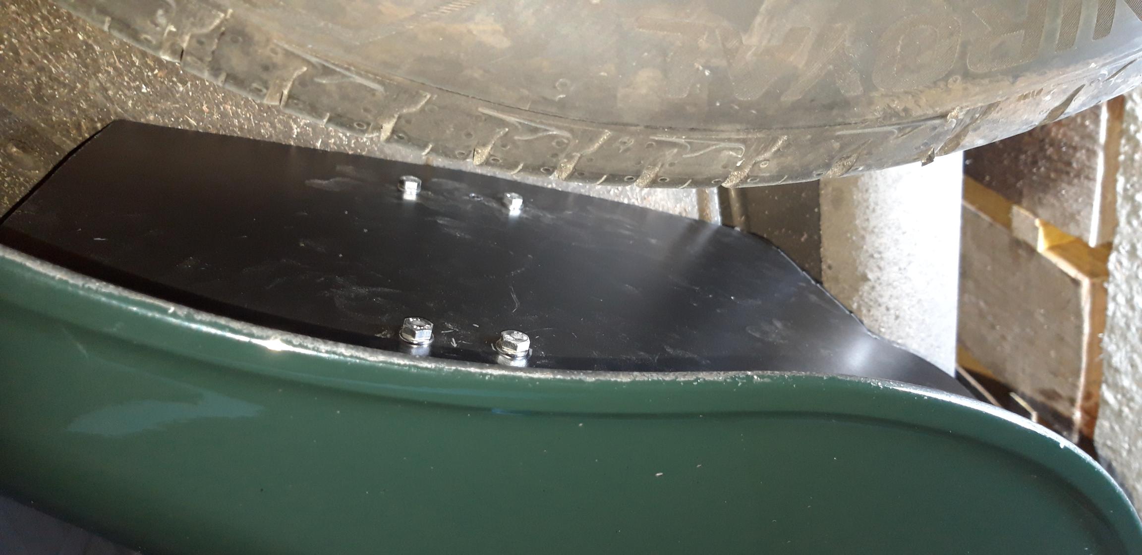

Même voiture, meme couleur, même problème avec les gravillons.... pour l'avant peu de remède. J'ai fait quelques retouches avec tres fines mais ce n'est pas durable... chaque sortie apporte son lot de projections et de nouveaux impacts. Seul moyen garder ses distances...
Pour les ailes arrières je viens de tenter une solution.... hier! J'ai coupé des rectangles en alu 15/10eme (environ 30cmx40cm) que j'ai fixé à l'intérieur des ailes arrières pour faire déflecteur. J'ai utilisé la patte métallique support de l'aile pincée avec des pattes maintenues par 4 boulons et écrous inox.
Le tout est peint en noir. Je prevois de poser de l'antigravillons noir.
