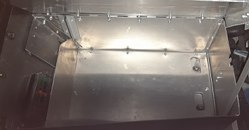

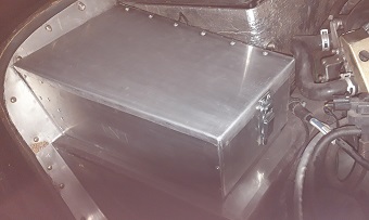

La semaine passée, j'ai utilisé un peu de mon temps libre à faire une boite à outils en alu de 15/10eme pour mettre dans le compartiment moteur du Roadster (a gauche au dessus des pieds du passager...)
C'est fonctionnel et je crois que ça ne défigure pas l'ensemble. Respectueux des conseils je me suis abstenu de percer pour la fixer, (je préfère pas prendre de risques vu ce qu'il y a en dessous!) et je l'ai collé par points avec une colle silicone (ça tient très bien et ça amorti les vibrations). C'est donc démontable coupant les points de fixation à l'aide d'un fil d'acier fin type corde de guitare....
L'ensemble en place laisse l'accès à toutes les vis déjà présentes et au boitier fusible.

Merci! En fait je pensais que ce serait plus difficile, en réalité l'alu en 15/10ème se travaille bien si on y va progressivement pour la mise en forme et ne requiert pas beaucoup d'outils.

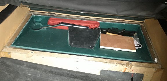

Bon c'est fait , j'ai remplacé l'affreux support de cric, manivelle etc... en fibre de verre cassé par les coups de pont par une compartiment en alu, riveté, avec bossage rapporté dessus pour permettre au pont de s'ébattre! Dès que je fait les photos je vous les poste.
C'est un peu plus compliqué et plus long que la boite à outils du compartiment moteur.... 2 bonnes journées de travail.

Dans mon cas le support en fibres était déjà cassé lors de l'achat du véhicule.
La solution en alu offre un peu plus d'espace de rangement. Desormais je peux ranger une clé à manche long pour le demontage des ecrous de roues et une petite boite a outils avec un jeu de douilles +cliquet +cric+planchette en bois pour mettre sous le cric.... et j'ai encore un peu de place pour une sangle de remorquage par exemple..

Pas de bruit de gamelle pour moi... j'ai doublé avec un isolant néoprène très efficace!

Une petite illustration du compartiment arrière en alu, isolé pour éviter les bruits!
