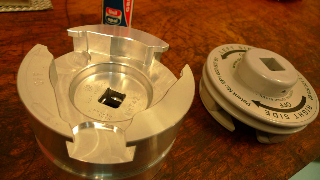

En images ça donne çà. :wink:
Incontestablement le plus classieux, le plus snob, le plus British c'est de sortir la clé et le maillet
lors de la crevaison en bord de route. C'est beau, c'est patiné, ...
Après, pour le confort et qu'on est riche et qu'on ne veut pas faire d'efforts

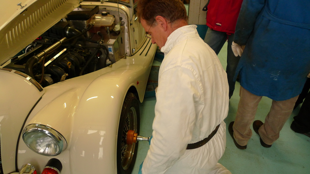

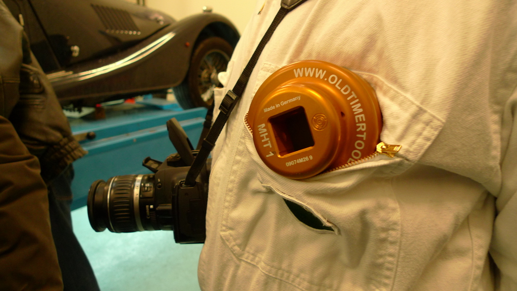

clé démontage roue
Je regarde quasiment tous les jours les sujets et anecdotes traitées sans m'être investi jusqu'à ce jour.
Donc j'ai décidé de me rattraper au moins pour cette fois en vous joignant les photos de mon montage de clé facile à réaliser, une bonne perceuse et 2 boulons de 13
celle-ci permet de démonter nos roues sans risques et sans efforts.
A un de ces jours et bon desserage

Une bonne image vaut mieux qu un long discours.
Merci pour l idée...bravo :D

Super idée.JACQ 71 a écrit :Je regarde quasiment tous les jours les sujets et anecdotes traitées sans m'être investi jusqu'à ce jour.

Félicitations.
