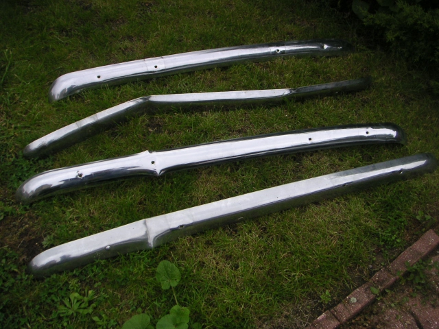

hier je sors la mog du garage pour aller faire le plein en vue d'aller au Mans classic et après être revenu
je fais une marche arrière et j'oublie que je suis en prise en relâchant la pédale, bing dans le mur avec un
gros bruit vilain, résultat pare chocs tordu et peinture cloquée, j'ai redressé le tout avec une sangle de camion
je démonterai plus tard pour "fignoler" à la presse la dernière bosse, il faut savoir que sur les photos les 2 points
rouges se superposent
je trouve que je m'en tire bien sur ce coup la

bon ben j'ai changé d'avis, hier j'ai démonté le pare chocs arrière, j'ai sorti mon petit maillet plastique et j'ai redressé ce qui restait de bosses et au final je ne suis pas mécontent du résultat obtenu, il n'est pas neuf mais au moins il n'est plus tordu

Tu as de la chance d'avoir un pare choc en alu.
Un pare choc en inox ou en acier chromé était définitivement HS, je pense?

Pourtant l'alu plié, déplié, ça casse aussi...? Pas super souple...

il y a alu et alu, en gros le "dur" qui casse genre "AU4G" et le "mou" qui plie genre AG3,4 & 5 donc un pare chocs alu se travaille
l'inox se travaille également donc pour le pare choc inox pas de lézard
quand à l'acier chromé ça dépend comment il a été chromé, avec traitement cuivré ou pas, celui la se redresse également sauf que il y a un risque d'éclatement du chrome suivi d'une oxydation, ensuite comme le chrome forme une surface du genre miroir ça se verra toujours beaucoup et ça fera moche surtout pour une Morgan
sinon remplacez le pare chocs par un bouclier noir en matière synthétique du meilleur effet pour cette voiture
