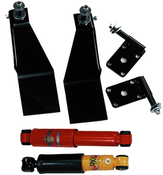

Les amortisseurs sont en général les mêmes sur 2 ou 4 places, c'est le nombre de lames de ressort qui fait la différence.
Dans ta quête, n'oublies pas le garage Albert à Bruxelles qui est toujours d'excellent conseil, qui parle français et qui pratique des prix tout à fait corrects.
http://www.morgan-belgium.com/site/index.php?lang=fr
Pour répondre à 4473, nous avons passé toutes nos Morgan en amortisseurs téléscopiques à l'arrière, sauf les 3W qui n'ont pas d'amortisseur du tout. Le changement est radical, meilleur guidage du pont et quasi disparition des coups de raquette.
Difficulté, néant, coût, je ne sais plus mais si tu le fait toi même c'est le coût des amortisseurs et de la plaque pour les adapter.

gentleman-driver a écrit :
Pour répondre à 4473, nous avons passé toutes nos Morgan en amortisseurs téléscopiques à l'arrière, Le changement est radical, meilleur guidage du pont et quasi disparition des coups de raquette.
As tu fait personnelement ?
Est ce la kit suivant?
Merci d'avance.

Je viens de commander les pièces, lames de ressorts et amortisseurs chez Albert en Belgique coût :
Lames : 165,41 € * 2 : 330,82
Amortisseurs : 96,70 € * 2 : 193,40
Port : 40 € environ
Total : 564,22 € + M.O. ?
Reception semaine prochaine, rendez-vous au garage le 20/07 pour montage.
Après tout ca je vais m' atteller au descriptif de G verzier.
