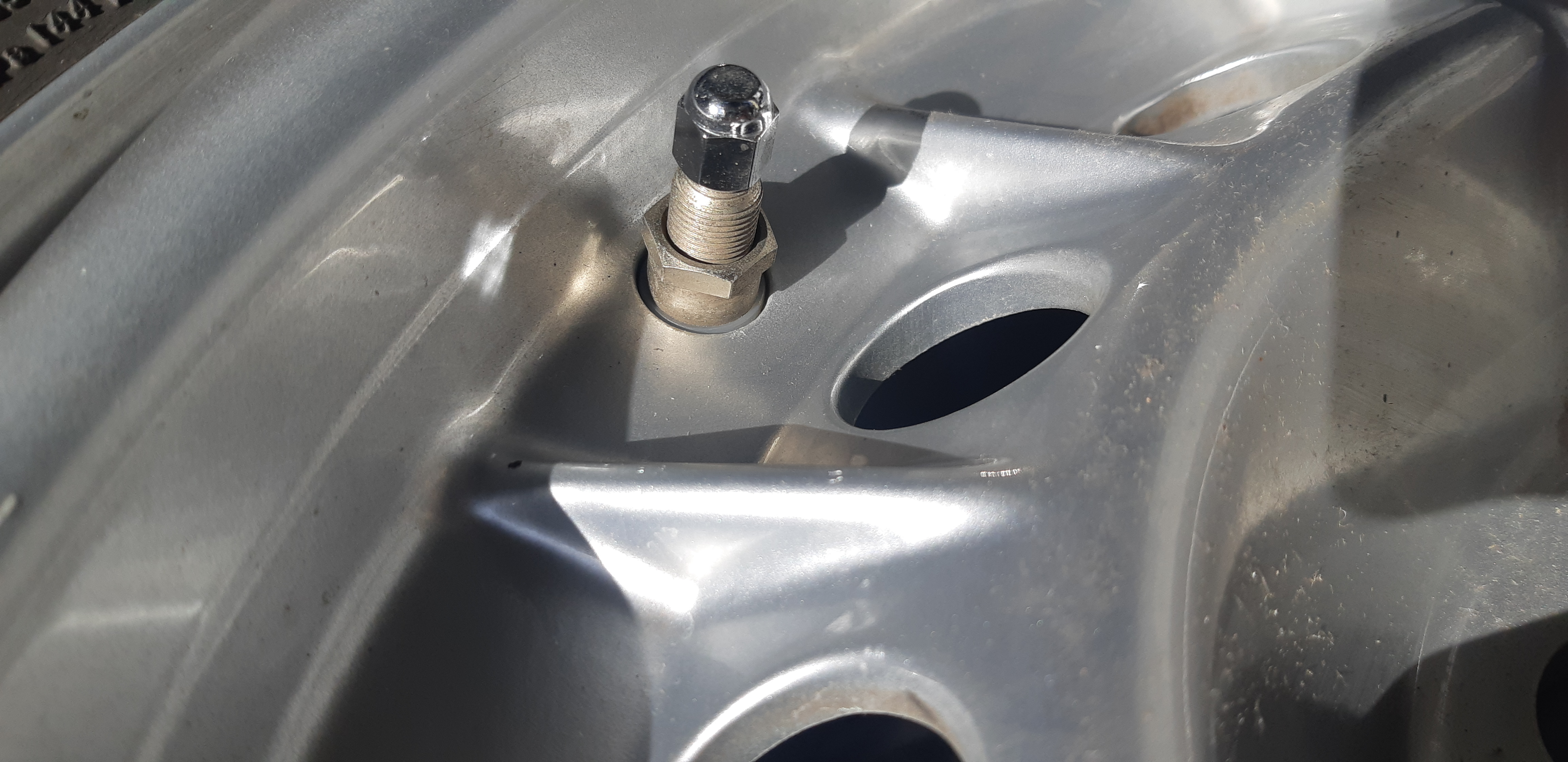

Les jantes alu qui équipent ma Morgan ont des valves métalliques et non les classiques en caoutchouc des pneus sans chambre.
Je ne sais pas pourquoi, et si on peut monter des valves classiques en remplacement des valves d'origine, qui possède un pas de vis pour les serrer contre la jante.
L'épaisseur de matière de la jante alu des Morgan impose peut être des valves spécifiques?
Je n'ai pas eu le problème jusque là, demandant au monteur de pneus de ne pas changer les valves, pour garder l'aspect d'origine.

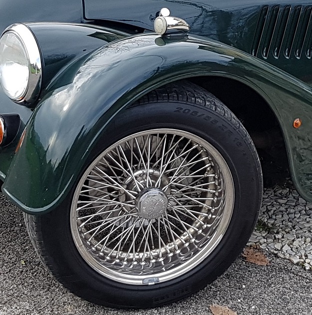

#2 Message par VHF » lun. 01 avr. 2024 12:46 pm
A priori on a les mêmes valves pour les jantes à rayon (photo ci-dessous la valve est à 14h). Si ta valve ne fuit pas pourquoi la changer? Sinon il doit être possible de ne changer que le corps interne de la valve (ce que les pro appelle "obus") car ce doit être la même taille que dans les valves ordinaires en caoutchouc...

Oui ce sont les mêmes que les jantes à rayons, normalement les valves métalliques n’ont pas besoin d’être changées contrairement aux valves plastiques qui durcissent et se fissure avec le temps.

Merci, cela me va parfaitement.
Pas de fuite, on ne change pas,
si fuite, on regarde l'obus, mais tous ne sont pas identiques, d'après ma petite expérience.
On verra alors...
