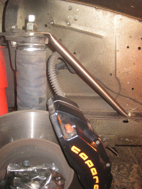

#2 Message par giuliari » ven. 18 sept. 2020 5:50 pm
Une petite photo !

#7 Message par ROADSTER » sam. 19 sept. 2020 10:11 am
Merci pour ton post.
Je savais que cela existait, mais n'avais jamais vu de photo, ni en réel.
J'ai un peu de mal de croire que c'est un élément réellement valable.
On voit les autres tirants d'origine à côté, ils sont fixés très solidement par rapport à celui rajouté, c'est du sérieux, ils sont fixés sur l'angle du châssis, là où la résistance est maximale.
La barre ajoutée est fixée sur un seul trou de 10mm (?) fait sur le châssis, non sur l'angle, mais la partie horizontale qui va subir des efforts,
et de l'autre côté, si j'ai bien compris, la barre tiendrait sur le filetage du graisseur? Ce filetage est rikiki, et n'est pas prévu pour retenir le châssis.
Et cette barre de renfort est écrasée aux extrémités, ce qui réduit la résistance par rapport à un tube soudé sur une patte de fixation.
Mais pourquoi pas? Il faudra voir à l'usage.
Désolé de ne pas adhérer à 100%.
D'autres témoignages sur les avantages de ces renforts?
Re: BRAKE REACTION STAYS
#8 Message par giuliari » sam. 19 sept. 2020 11:09 am
Je comprends! mais vu que le train avant n’est tenu que par le bas au châssis tout le haut à tendance à bouger donc ces petites barres renforce un peu le haut. Et pour avoir déjà fait 30000km sans je te confirme que c’est vraiment mieux avec, enfin c’est mon avis et il ne tient qu’à moi. Bref personnellement je suis vraiment content de les avoir installées 😄
#12 Message par giuliari » sam. 19 sept. 2020 8:02 pm
On voit bien sur cette photo que tout l’avant n’est fixé au châssis que par le bas donc le haut à tendance à être un peu trop souple, les barres viennent un peu le rigidifier.

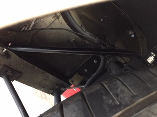

#13 Message par TOK258 » sam. 19 sept. 2020 10:24 pm
J'ai fait monter ces renforts par G.Bobin il y a 4 ans, ça améliore la rigidité (un peu) et la précision du train avant ce qui n'est pas un mal. C'était monté d'origine sur les +4 super sports et autres baby doll, sur les ARP4 (il me semble) et proposé en option sur les Roadster 3.7 l. Je conseille le montage de cet accessoire qui n'est, en outre, pas ruineux.
Pour les anglophones il y a un fil récent sur le Forum Talk Morgan : http://www.talkmorgan.com/ubbthreads.ph ... s/641806/1
Une photo (pour illustrer).
#15 Message par hbr5 » dim. 20 sept. 2020 12:19 am
TOK258 a écrit : ↑
Merci pour la photo !!!
Si je peux comprendre le principe qui me parait tout a fait méritant ...... par contre vous me permettrez de douter de la mise en œuvre ; En effet Un tube aplati et coudé sur l'aplati a une rigidité et une solidité semblable à celle du spaghetti trés cuit dont l'utilisation me parait un peu surprenante pour rigidifier quoi que ce soit :mrgreen:

#17 Message par ROADSTER » dim. 20 sept. 2020 10:51 am
hbr5 a écrit : ↑
cordialement
Je suis entièrement d'accord avec toi, d'ailleurs, je l'ai écrit plus haut.
VHF a écrit : ↑
dim. 20 sept. 2020 8:55 am
D'accord mais si le tube ainsi fait tient dans le temps et est monté d'origine sur certains modèle c'est que ça doit pas être si mou que ça....
Je suis entièrement d'accord avec toi, d'ailleurs j'en étais venu à cette conclusion.... Pas si mou que ça! :mrgreen:
Mais un peu sous dimensionné...

#18 Message par phils » dim. 20 sept. 2020 8:03 pm
C'est une triangulation donc ça doit travailler en extension compression, le bas semble ne pas poser de problème car la fixation est très prêt du tube, par contre pour le haut ce porte à faux n'est pas génial.
C'est un peu comme toute cette voiture avec ses solutions d'assemblages pour le moins bizarres et étonnantes, et " pourtant elle roule ".
Bonne soirée
#19 Message par giuliari » dim. 20 sept. 2020 8:14 pm
La barre empêche simplement le haut de la suspension d’aller en avant et en arrière au freinage et à l’accélération et au passage elle retient tout le bazar qui normalement vibre dans tous les sens sur la route. Que ça soit mécanique ou pas bizarrement c’est efficace.

#20 Message par CBY » lun. 21 sept. 2020 3:54 pm
Afin d’y voir plus clair sur la résistance de la "brake reaction bar" j’ai fait une petite modélisation avec RDM 6.
N’ayant pas les côtes exactes, j’ai pris en première approche :
. un tube de diamètre 26mm épaisseur 2,3mm. Point d’ancrage à 300 mm de haut par rapport à sa base, incliné de 45°,
. avec des pattes ép.4mm, larg 35mm, long 40mm
Force de freinage appliquée sur une roue avant 150 daN (150 kgf).
Il n’y a pas de déplacement horizontal (5 micron). Les contraintes maxi (Von Mises) sont négligeables 0,19 daN/mm² (0.19 kgf/mm²).
En première estimation, ça ne travaille pas, donc pas de problèmes.

#23 Message par phils » mar. 22 sept. 2020 8:52 pm
C'est sûr que si le tube fait 2.3 mm y pas de problème de rigidité haute, mais guilari tu peux nous dire si c'est bien cette épaisseur car sur la photo ça parait plus mince ?
Il suffit de mesurer au pied à coulisse la pate du haut.
Merci pour l'info
#24 Message par giuliari » mer. 23 sept. 2020 12:03 am
Désolé mais je n’ai pas de lift pour aller mesurer, en plus sur internet ils y a plusieurs modèles disponibles.Si ça peut donner une idée...
