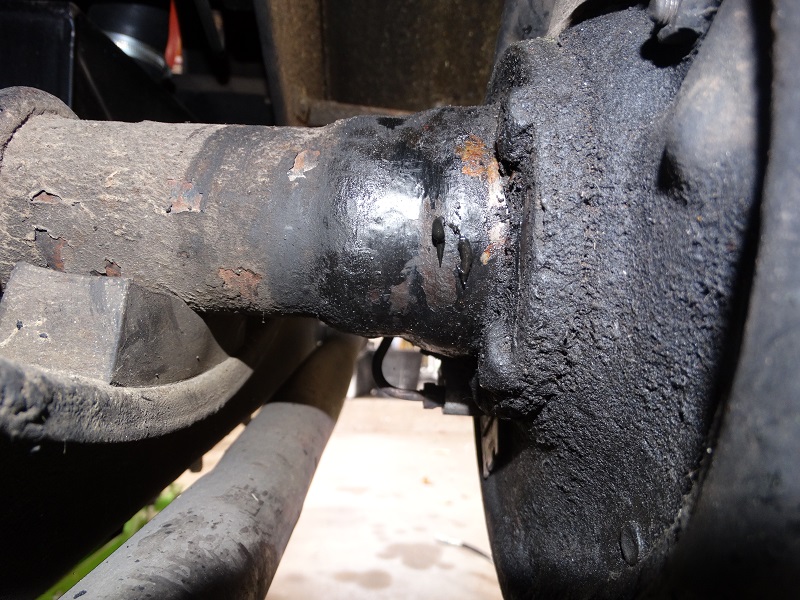

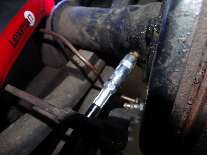

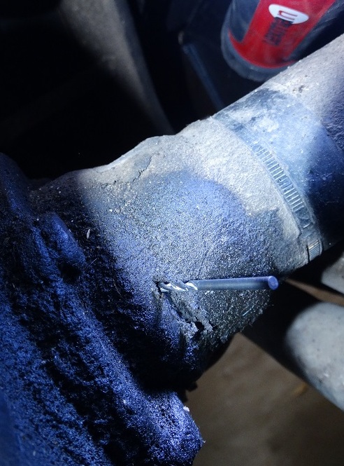

j'ai profité du temps clément pour graisser les roulements de moyeux arrières donc il faut commencer par trouver le trou
par lequel le trop plein de graisse s'échappe, à l'aide d'un petit foret il faut le déboucher et ensuite pomper jusqu'à ce que
la vieille graisse sorte du trou et c'est tout
