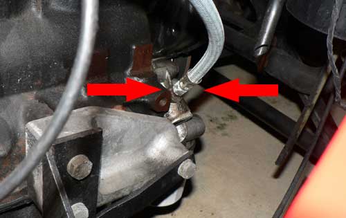

Pour faire avancer les choses, je te propose de vérifier ce qui se passe à ce niveau là:
C'est l'avant-droit du moteur (T16Rover), la pompe à huile, juste au dessus du filtre.
Le tube gris (treillis métal) est celui qui part vers le bloc de graissage des piliers et le mano.
Vois-tu ce tube? Ou as-t-il disparu, remplacé par un bouchon?

Tu as regardé sur ta voiture si tu as toujours la durite d'huile comme sur la photo au dessus?

Je pense que mes voisins doivent s'inquiéter des lueurs d'éclairs qui apparaissent la nuit dans mon garage...
En tout cas confirmation, j'ai gagné un joli bouchon doré :
Merci de m'avoir précisé visuellement l'origine probable du problème.
Yapuka retourner mettre le joli tuyau...
PS : Bénéfice secondaire, aller photographier la dame (désolé GD & La Taupe, j'ai par ailleurs UN Vel Satis, dont l'esthétique est quelque peu différente...) ; je disais donc, y aller m'as permis de prendre quelques clichés autres, que je remettais depuis un moment (long). Dont un spécialement pour toi que je te passe en MP. Les autres à suivre sur le forum...
Encore Merci.

Enfin, ça avance, le garage m'a contacté pour me dire qu'il avait reçu le tuyau (1), mais ne savait pas comment obturer les orifices des anciennes conduites de graissage.
No problem lui-dis-je, La Taupe a tout prévu (lors de sa période rose, il m'avait néanmoins gentiment transmis la procédure, pour ne pas me laisser en carafe), ce que je vous livre ci-dessous pour la FAQ:
"Sur le bloc commande de graissage, côté compartiment moteur, il y a 4 durites.
La "première" ( en general en plastic noir) vient de la pompe à huile et rentre dans bout du bloc. Elle doit rester en place telle qu'elle est.
La "deuxième" (en general en plastic noir aussi part du dessus du bloc et va au mano de pression d'huile sur le tableau de bord. On n'y touche pas non plus.
Les deux "dernières" partent de chaque côté du bloc et longent les joues d'ailes pour les traverser et aller aux king pins.
Ma méthode consiste à les débrancher du bloc, enlever le tube, en le sciant, du raccord vissé , degraisser et nettoyer ce dernier et le remplir de soudure à l'étain en le chauffant sur une plaque d'acier avec un lampe à souder.
Le raccord devient alors un bouchon que l'on revisse dans le bloc. On verifie que tout est étanche visuellement et en observant le pression d'huile au mano."
