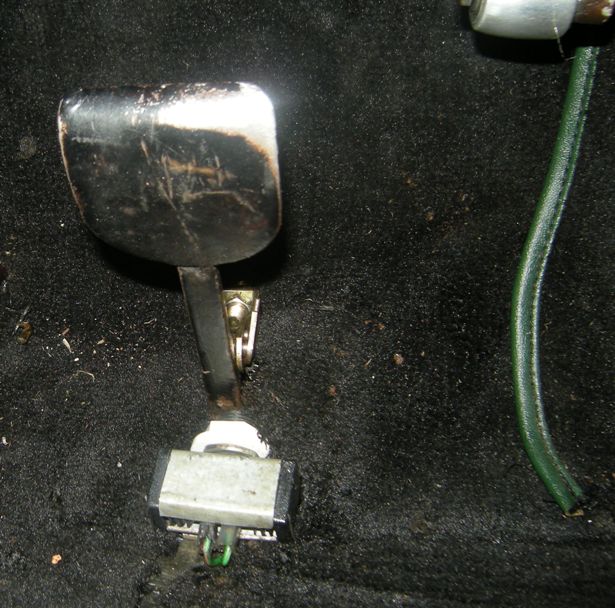

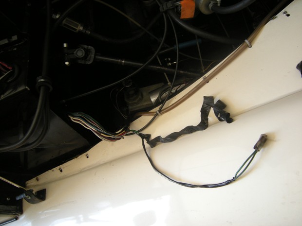

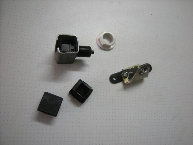

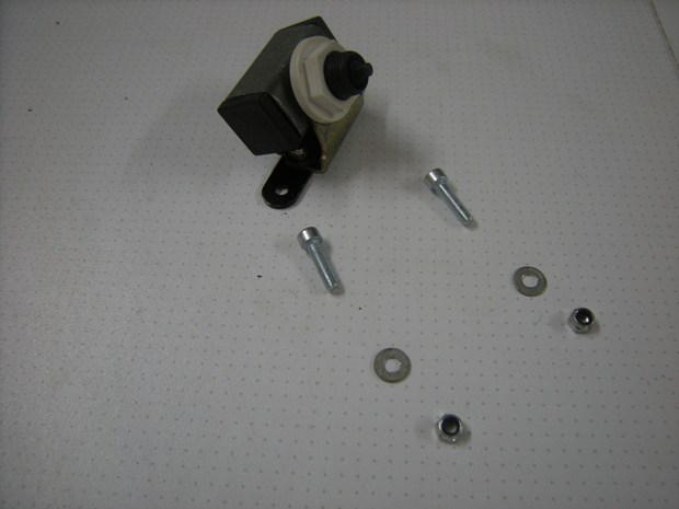

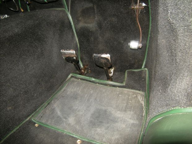

#14 Message par Plessis » mer. 19 sept. 2012 4:30 pm
J'ai réalisé l'opération indiquée dans GoMog : remplacer le contacteur hydraulique par un mécanique.
A la base, un contacteur d'origine inconnue obtenu gratuitement dans une casse.
4 cm d'une glissière de porte coulissante, 2 bouchons de tubes de 30X30, une patte plate de 10 cm, une équerre d'arrêt de volet, 4 vis de 5mm, 2 rondelles, 4 écrous nylstop.
Pour le branchement, j'ai seulement défait le gainage du faisceau électrique pour ramener les deux fils du contacteurs à l'intérieur de l'habitacle. Ils descendent ensuite sous la moquette dans l'angle derrière la pédale d'accélérateur puis au sol.
L'ensemble est vissé à travers le plancher en calant bien le contacteur en face et à la bonne distance du levier de la pédale de frein.
Ni vu, ni connu une fois le tapis en place

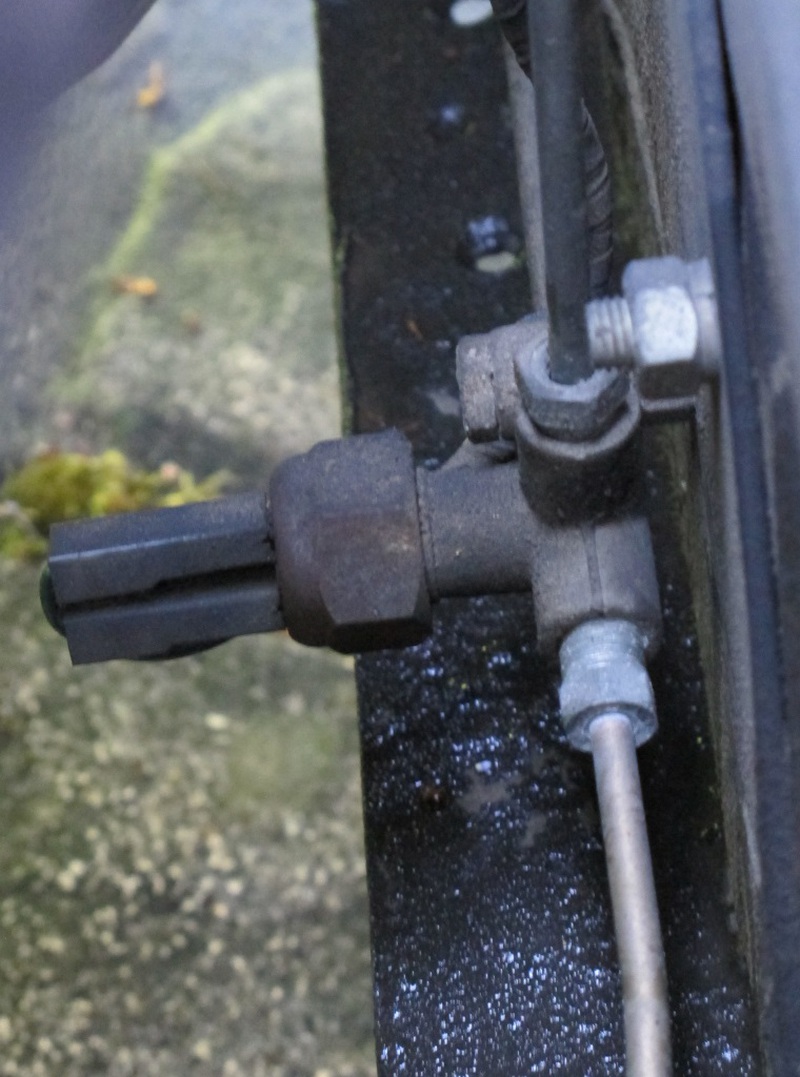

Après 16 ans et 104 000 Kms de bons et loyaux services, il a fini par lâcher. Mis à part les précautions édictées par Lorne sur le démontage, à quoi faut-il faire attention ? Faut-il notamment purger le circuit de liquide de freins après changement de la pièce défectueuse ou n'est-ce pas nécessaire ?
The culprit :arrow:
Re: CONTACTEUR FEUX STOP
#21 Message par Vampirex » mar. 16 mai 2017 10:44 pm
Lorsque j'ai changé le mien, je n'ai pas pris de précaution particulière, hormis de bien maintenir le té pour qu'il ne tourne pas (c'est pas évident)
Pour la purge tu verras bien, après le changement, si ta pédale remonte lorsque tu pompes une seconde fois. Moi, je n'ai pas eu besoin de purger

#22 Message par TOK258 » mer. 17 mai 2017 9:26 pm
Vampirex a écrit :Bonjour,
Bonsoir Daniel,
Merci pour tes conseils. Vu le peu d'accessibilité je vais réquisitionner le pont tout neuf du Lotus boy du 94 (aka Nico94).
